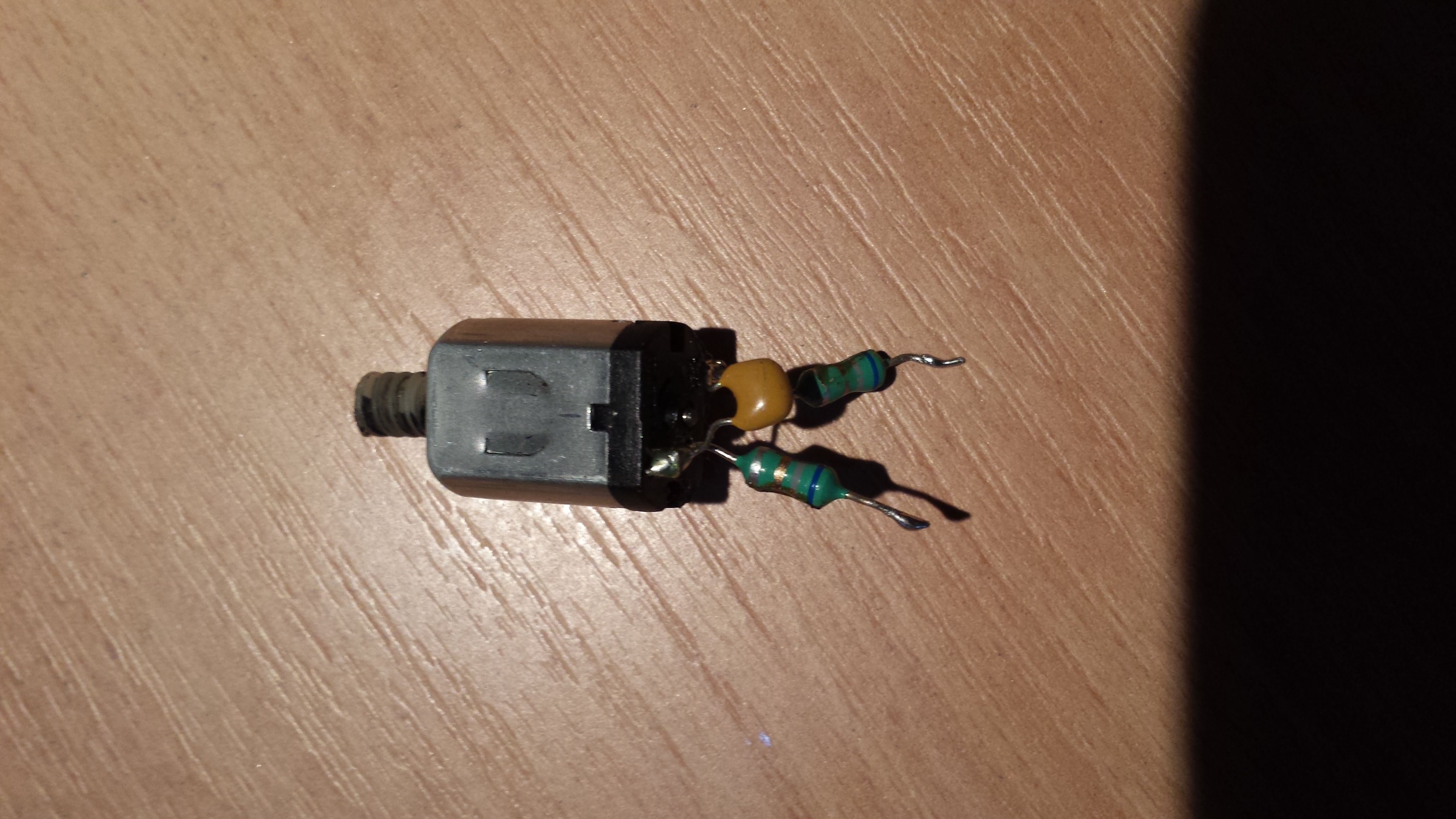

bonjour,
J'aimerais me servir de ce moteur pour motoriser un autorail atlas .
je voulais savoir si vous saviez pourquoi , les deux pôles était relie par un "truc jaune" (désole je connais pas le nom)
apparemment c'est un moteur de voiture de circuit carrera .
Pour la numérisation dois je ôter et les résistances et ce "truc" .
Merci pour vos réponses .
cordialement
angus63

C'est un condensateur utilisé comme déparasitage, comme les deux selfs. En général, je vire.... Mais ce n'est pas obligé.

donc je peux mettre un decodeur dessus en enlevent tous

Quel est la tension accepté par ce moteur?

Je sais juste que c’était monte sur une voiture carrera (mario kart)

Je suppose que c'est du 12V, mais je n'y connais pas grand chose en petite voiture...
