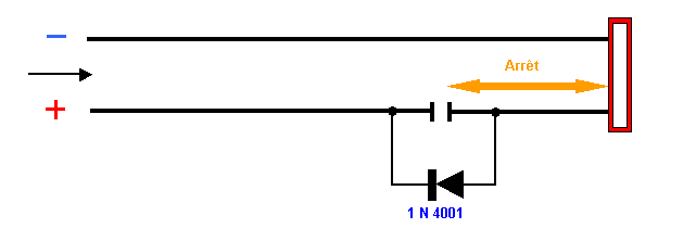

Ce petit montage est-il possible pour du DCC?
J'ai un doute a cause de cette petite phrase :siffle: :siffle:
OBLIGATION : Il faut bien sûr que votre réseau soit alimenté selon les normes, c'est à dire rail droit positif, (sinon inverser le sens de la diode).
Cordialement.
Thierry

Non.
Pour arrêter une loco, il faut un module de freinage ou d'arrêt.
A voir en fonction de ton installation ce qui est possible.

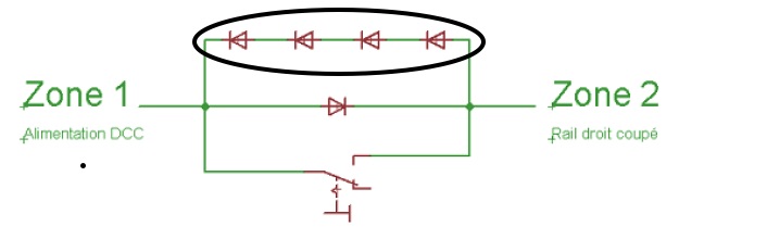

Si j'ai bien compris ce que j'ai trouvé sur le forum il me faut un module du genre Lenz Module BM1?
Que veux tu dire par "A voir en fonction de ton installation"?

Par exemple, tous les décodeurs, particulièrement les anciens, ne sont pas compatibles avec un module BM1 (ou BM2 ou BM3)... Donc, si tu as des modules non compatibles, cela ne va pas marcher...

Pour les décodeur oui je l'ai lu quelques part, j'ai quelques loco équipé avec des Lenz qui possède l'ABC.
J'ai trouvé ce schéma..
c'est un clone du module BM1?

:vieux: Non, c'est le module BM1 !... :mrgreen:
Mais ça n'arrêtera pas une loco analogique, ni une DCC avec un décodeur qui ne connait pas l'ABC de Lenz...

Sinon, il y a la méthode "barbare": un bouton poussoir bipolaire pour couper les deux fils de rail... :siffle:

Comme je l'ai dit j'ai quelques locos équipé de avec des Lenz avec ABC, donc pas de problème.... :)
