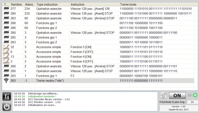

Bonjour !
Un petit sujet pour les fans d'électronique et de modélisme.
Je me suis lancé le défi de créer un espion DCC pour "voir" les trames d'informations qui circulent sur un réseau en DCC. Les infos sont ici :
http://www.centredcc.fr/espion_dcc_035.htm
Si vous vous poser des questions sur ce qui circule vraiment sur vos rails quand vous piloter vos trains, vous aurez quelques réponses sur cette page. Bien sûr vous souhaitez créer le votre, n'hésitez pas à demander :mrgreen:
L'investissement est assez léger. Le plus gros achat étant la carte Arduino Uno pour une vingtaine d'euros.
Le but ultime étant de pouvoir diagnostiquer au plus bas niveau les problèmes, quand nos trains ne font pas ce qu'on leur demande :diable2:
En espérant que ces informations puissent être utiles et/ou éveiller la curiosité de certains :mrgreen:

Je suis en train de tester ce prog qui me semble intéressant mais je bute sur le lancement de dccmonitor.exe.
J'ai un message "dccmonitor a cessé de fonctionner"
Est-il compatible avec W7 64 ?
La dll peut-elle rester dans le même dossier que l'exe ?
Merci d'avance pour vos réponses.

Oui, j'ai utilisé ça comme base. Je récupère bien les trames DCC dans la fenêtre de visu de l'arduino mais je comptais utiliser le logiciel PC DccMonitor pour plus de lisibilité.

Méa-Culpa !
Je pensais bêtement que ce moniteur était un logiciel autonome, en fait il ne fonctionne qu'en complément du logiciel "Centre Programmation DCC".
Il faut donc effectivement le mettre dans le dossier de l'application principal.
Tout fonctionne bien maintenant, super pratique ce petit soft. Merci à son créateur ! :cool:
