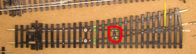

Messagepar la frégate
29 Mai 2015, 20:16
sur tes aiguilles tu as 2 fils à souder en dessous + 2 pontages à faire sauter
tu relies les fils des aiguilles + et - à la source traction et ça fonctionne
sur la photo tu soudes 1 fil à chaque trait vert. tu fais sauter les pontages en rouge, il faut aussi connecter le cœur (trait jaune) au fil correspondant sur le moteur d'aiguille. Il faudra aussi relier 2 fils du moteur d'aiguille sur le courant traction afin d'alimenter le cœur.
voila

Re: aiguillages Electrofrog en analogique sur réseau digital
Messagepar loloki59
29 Mai 2015, 21:04
Merci à toi. C'est très sympa, cette explication et ce schéma sont très instructifs.
Je fais donc cela sur mes aiguillages qui vont se succéder les uns derrière les autres.
Merci et bonne soirée.
Loloki59.
