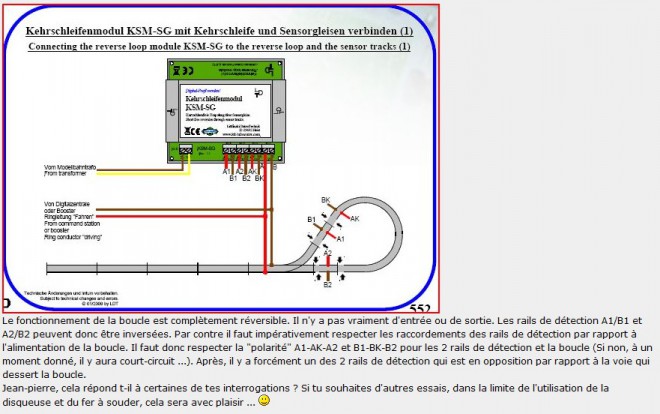

je vient d'acheter deux module de boucle de retournement . en fait c'est une portion de façon triangle de retournement que je doit câble et comme elle n'est pas très longue 50cm je voulais savoir si je peut me passé des zone d'entré et sortie ?? et comment faire le câblage sans ces zone d’arrêt.

Se passer des zones d'entrée/sortie: Non
Mais ces zones peuvent avoir une longueur de 5 à 20 cm.
La longueur de la zone protégée doit être plus longue que le plus long train.
Pour un triangle de retournement, les deux zones d'entrée sortie devraient être les deux bretelles vers le triangle. Seule la pointe du triangle est protégée par le module.
Il y a bien plus que 20 cm de disponible.

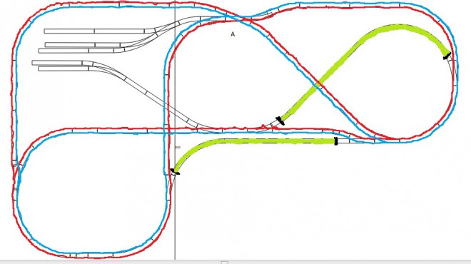

merci pour ta réponse Xtof je te met le plan et tu va vite comprendre c'est en faite les zone verte qui vont recevoir ces module.
le reseau est tout petit c'est des courbes de 20cm de rayon et en longueur il ne fait que 1m55. donc les zone verte ne sont pas très grande , faut dire qu'il ne va circulé que des tramway sur ce réseau.

Un tramway, c'est très court comparé à un train. Ici à Bruxelles, les trams les plus longs font 40m, soit 46 cm en HO.
Tu as bien 5cm de par et d'autre de tes deux boucles, même plus.
Faire attention à le voie utilisée: RockAndRail a utilisé je ne sais plus quelle voie intégrée à la route, et ce n'était pas bon du tout.

pas de problème Xtof ma voie est faite "maison" avec des profilé soudé sur carte cuivré car impossible de trouvé dans le commerce les aiguillages et surtout les croisement en courbe de mon reseau et les essaie sont bon.
en effet je vais mettre des zone de 10cm de chaque coté cela ne pose pas de problème.

j'ai suivie ton conseil Xtof et les module marche tres bien
