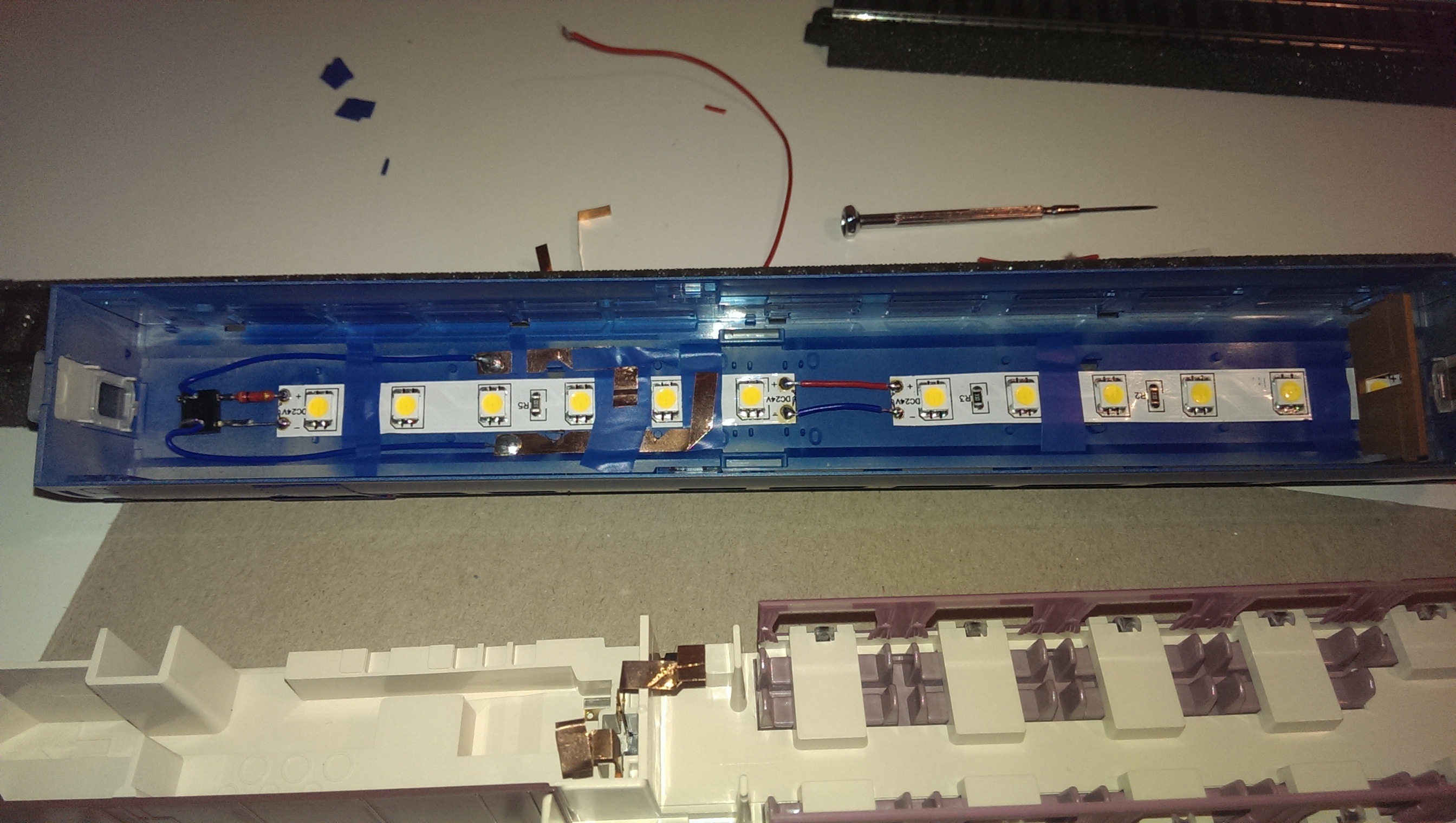

J'ai donc fait officiellement la première voiture avec ce procédé.
C'est une voiture restaurant avec déjà les lampes sur les tables lumineuses, j'ai donc mis 3kohm au lieu de deux et il n'y a que deux longueurs de LEDs car la voiture (japonaise) est plus courte que les voitures normales au 1:87ème.

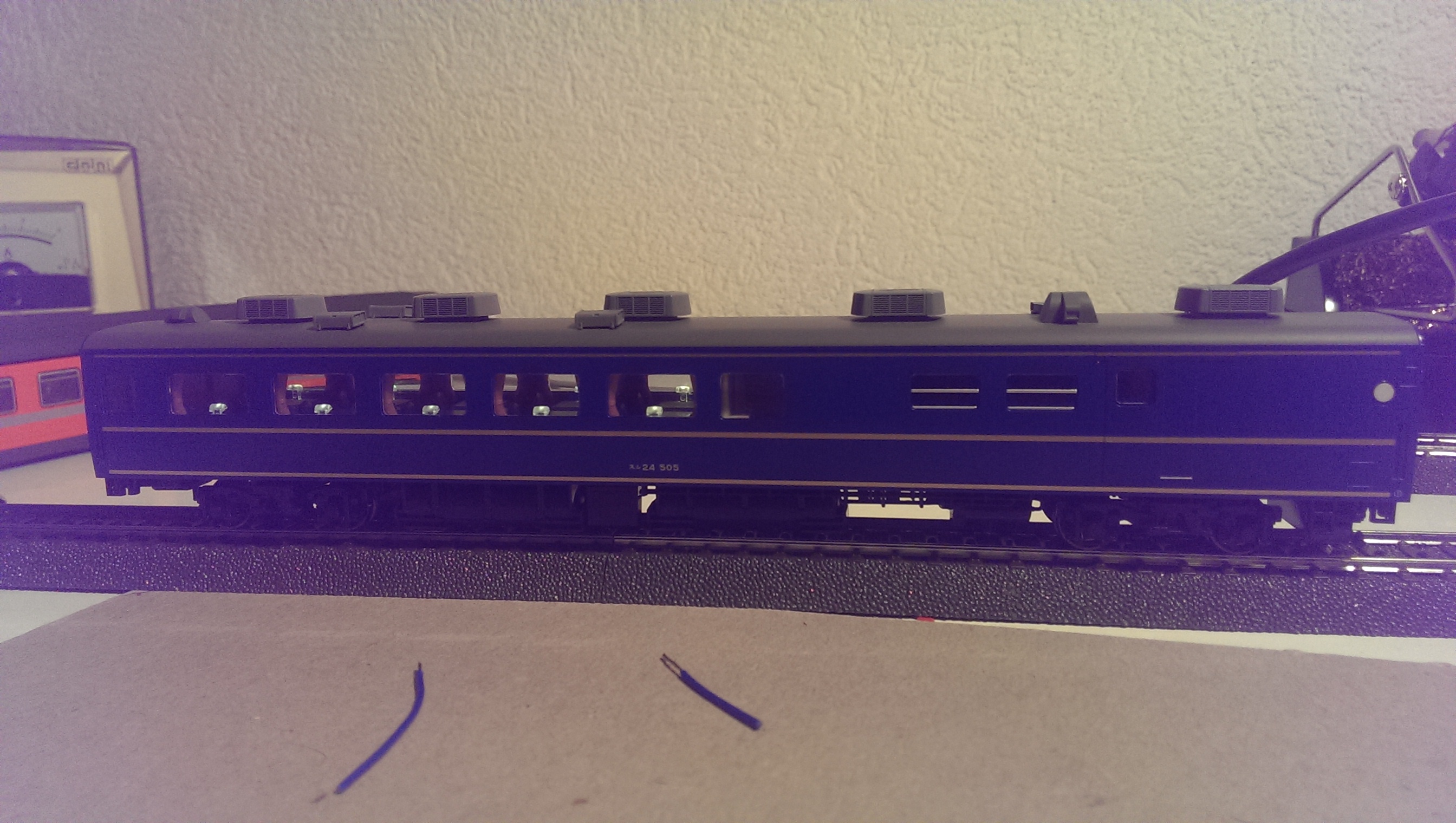

Avec seulement les tables allumées:

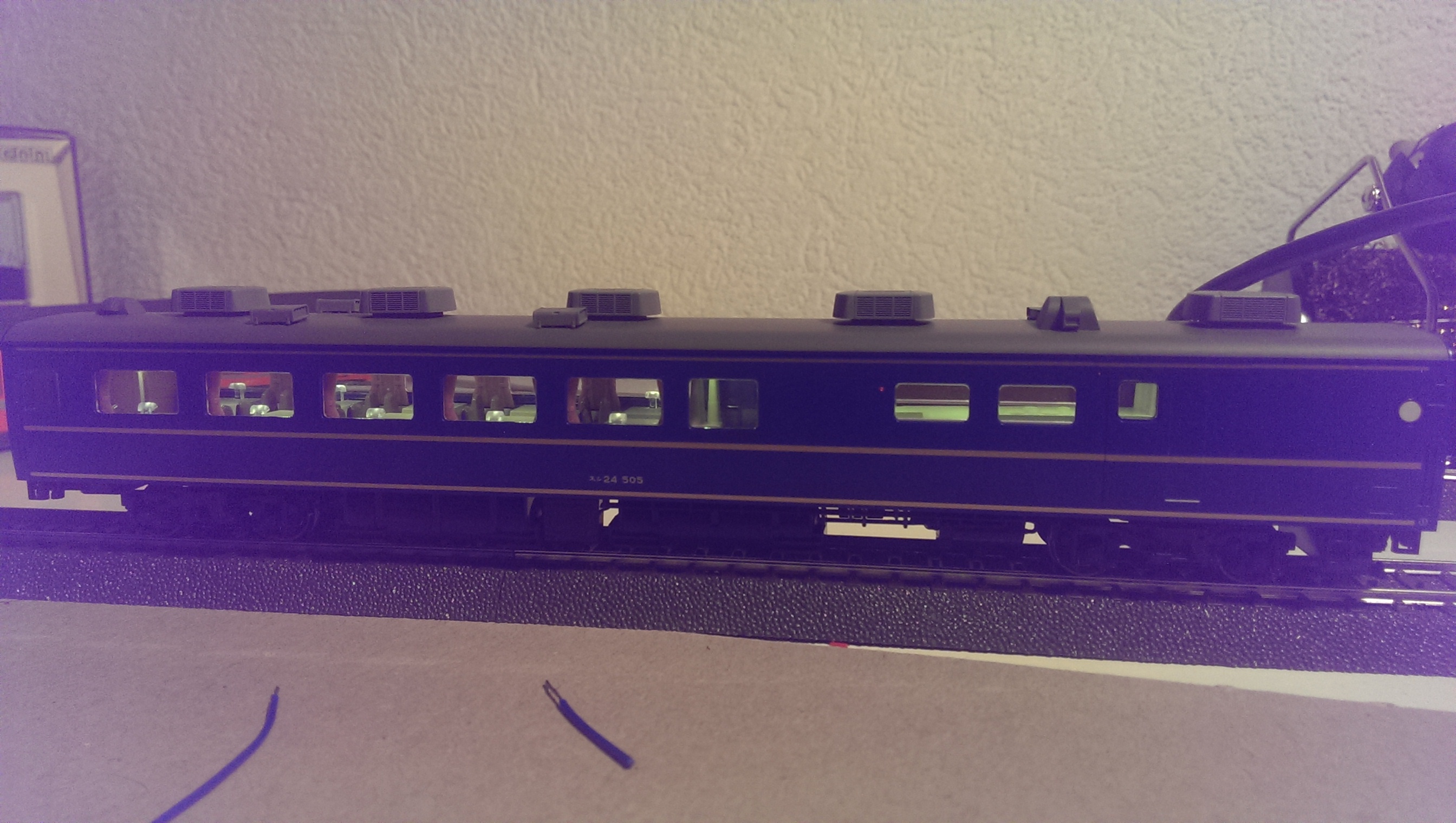

Avec tout allumé:

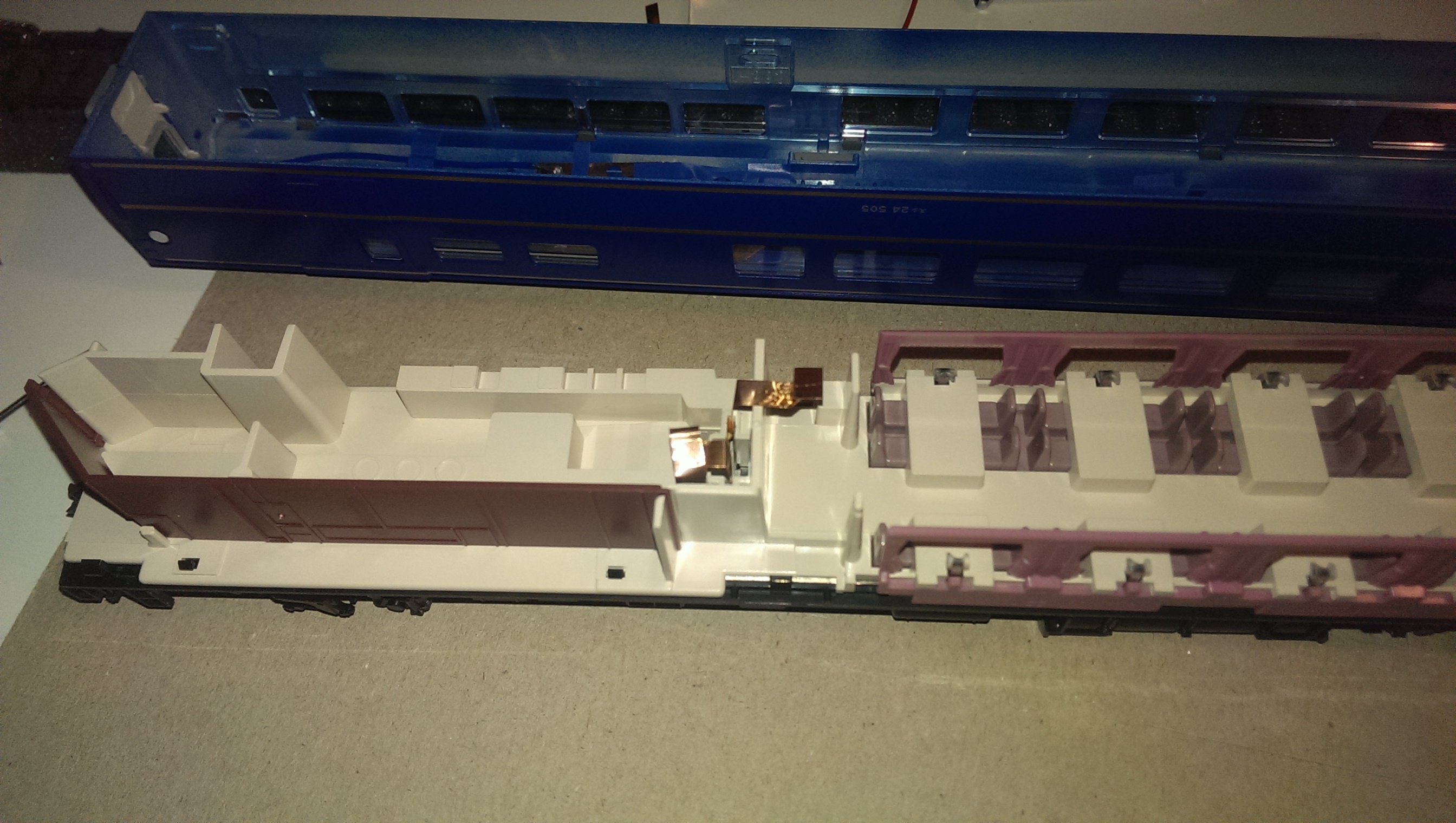

Et le passage du courant pour pouvoir continuer d'ouvrir facilement la voiture...

Mesure faite aujourd'hui, ça s'illumine à peu près bien dès 18V.

On pourrait avoir plus d'explications/photos pour ton système d'alimentation permettant une ouverture facile ?

Oups, je ne vois que maintenant la question...
Il s'agit en fait de bande en cuivre relativement fine (c'était dans un rouleau de 2,5 cm de large mais je en sais pas ou en trouver...) que j'ai faite monter jusqu'à la toiture.
La partie sur le châssis est juste prise dans un logement déjà fait dans la voiture, donc relativement simple pour celle-ci. Je verrai pour les autre comment faire.
