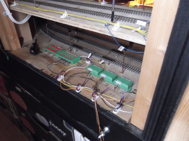

A l'origine, j'avais des relais bistable (Fleischmann 6955) qui fonctionnaient avec l'action des ILS qui étaient activé par les locos et qui rétrocédait sur mon TCO qui m'indiquait dans la gare souterraine la voie libre et quel train qui allait partir et qui était relié à un dispositif retardateur 6953 de chez Fleischmann.
Voici le montage d'origine :
Montage de relais d'origine
Au début, j'avais branché ce module temporisateur 5207 sur le relais du TCO (voir ci-dessus), ce qui provoquait sans doute une interférence parce que la loco partait directement dès que le circuit était ouvert.
J'ai refait un test en ajoutant un 2ème relais en reprenant toute les fonctions des ILS du premier et de brancher le module 5207.
Voici le montage actuel :
Montage avec les relais dédoublés
Maintenant tout fonctionne correctement avec ce dédoublement de relais.
