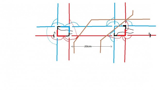

je vous explique mon problème. mon réseau en construction est en digitale c'est une configuration de réseau de tramway donc de ville. j'ai deux croisement qui sont alimenté partout car de construction personnel il seront protégé des court circuit par des module d’inversion automatique de la polarité. jusque la tout va bien. mais j'ai eu l'idée de mettre en plus un petit circuit "system car faller" qui est représenté en marron sur le schéma, c'est la que ça se complique car je doit faire une détection des tram entre les point A et B pour l’arrêt des voiture quand un tram arrive.
et pour compliqué le tout les voie de tram marche dans les deux sens.
si quelqu'un a une solution je prend. car je ne comprend pas ou mettre les coupures de détection et comment cera donc alimenté cette zone.

Quand le tram passe les voitures doivent s'arrêter:
- Un détection de présence du tram, en section, et assez grande pour permettre à la plus grande voiture de sortir des voies du tram.
Cette détection du tram déclenche l'arrêt des voitures avant le tram. Idem pour l'autre sens des voitures.

Dans la gamme FALLER, il existe un module "passage à niveau" qui devrait te permettre de gérer ça... Il fonctionne par détection d'arrivée sur zone du matériel ferroviaire (ton tram) et pilote les "STOP" du car-system avec une temporisation qui redémarre si le matériel ferroviaire est à nouveau détecté en entrée de zone. On peut donc l'utiliser quelque soit le nombre de voies ferroviaires et quelque soit leur sens de circulation. En revanche, cela n'agit pas en automatique si celui-ci s'arrête sur la zone. Malgré tout, on peut aussi déclencher le processus avec un bouton poussoir voire un inter permanent (ça, par contre, je ne l'ai pas testé)
