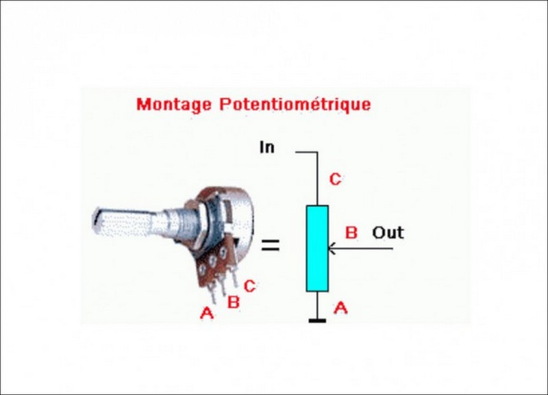

Bonjour a tous,
Je vient d avoir un potentiometre afin de pouvoir reguler la vitesse d un moteur mecano pour un pont tournant
Dans potence signalisation un shema d un potentiometre a ete poste par 79 Didier
J ai donc fait ce montage d un cote mais il a eu de la fumee blanche et des etinceles et le moteur ne tournait pas
Meme montage de l autre cote la meme chose :diable2:
J espere que le potar n est pas mort. :mur:
Il a une resistance de 50 k ohms
(Il y avait ecrit dessus B50k)

:vieux: Un potentiomètre n'est pas fait pour supporter l'intensité consommée par un moteur : il a certainement cramé... :|

79 Didier a écrit:Après, tu peux corser le jeu et avoir la possibilité de régler l'intensité lumineuse de ta led ;)
Pour cela, tu peux utiliser un potentiomètre qui te permet de régler l'intensité, donc la luminosité :
Il faut l'insérer dans le circuit en conservant la résistance, car lorsque le potar est à 0, l'intensité serait au maxi et va griller ta led :mort:
Sous 13v, j'utilise des potars de 1000 ohms associés à une résistance de 470 ohms.
Comme je l'ai écrit, le montage proposé était destiné à alimenter une led, soit une dizaine de milliampères, pas un moteur :!:
Si ton potar a fumé, j'ai bien peur qu'il soit :mort:

Pour faire varier la vitesse de rotation d'un moteur, il te faut une alimentation variable.
Différentes solutions existent :
-> LM2596, variateur ... ou encore l'emploi d'un transformateur d'occasion, que tu dédies à cette tâche ... ;)

Il existe des potentiomètres pour régler un moteur - il faut juste choisir le bon, qui supporte des courants forts à durée prolongée. Les résistances fixes utilisées avec les Led crament tout autant si on les met en ligne avec un moteur.

D accord merci oui alors il est belle et bien mort
Merci de vos reponses
Je pense que je vais acheter un variateur
