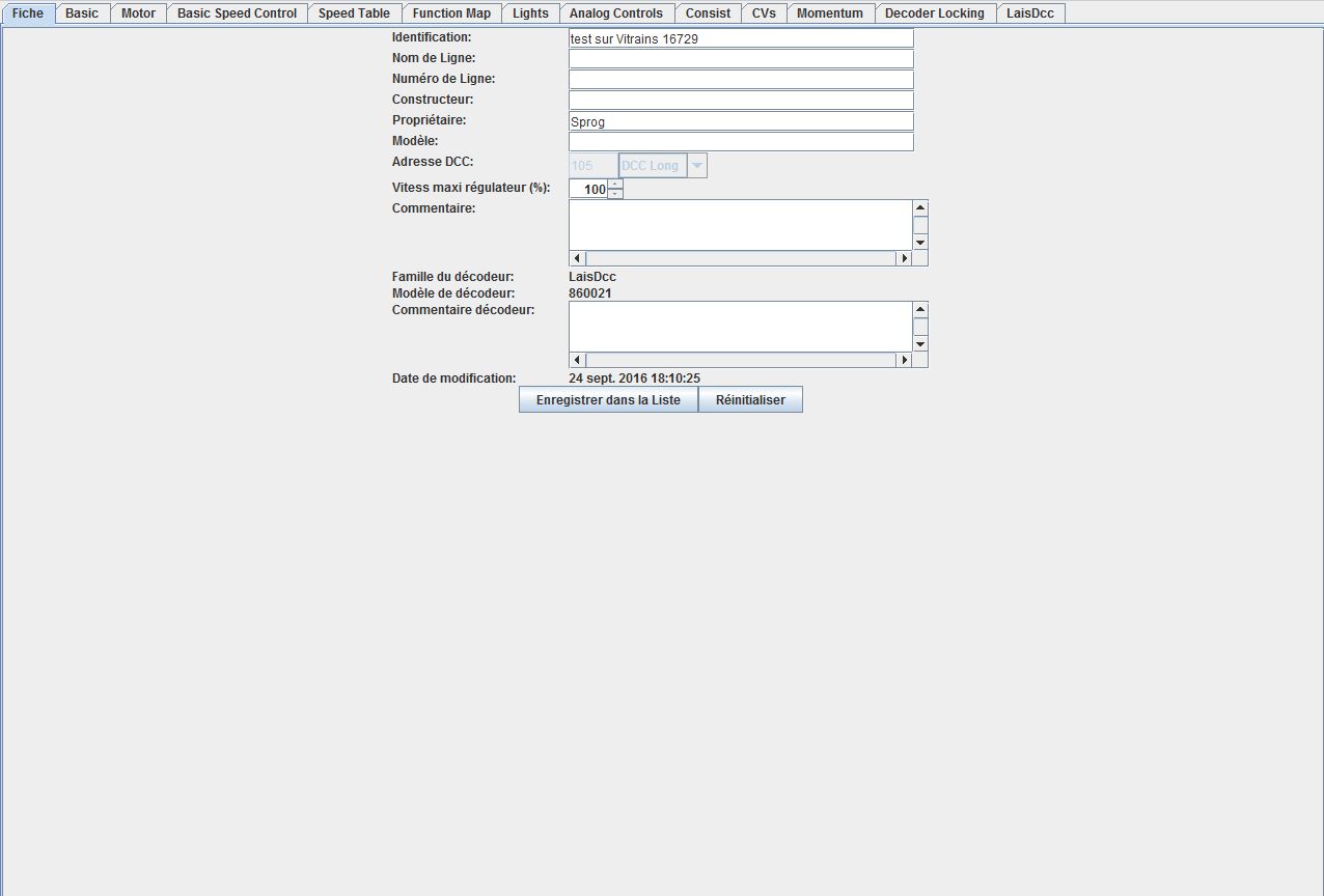

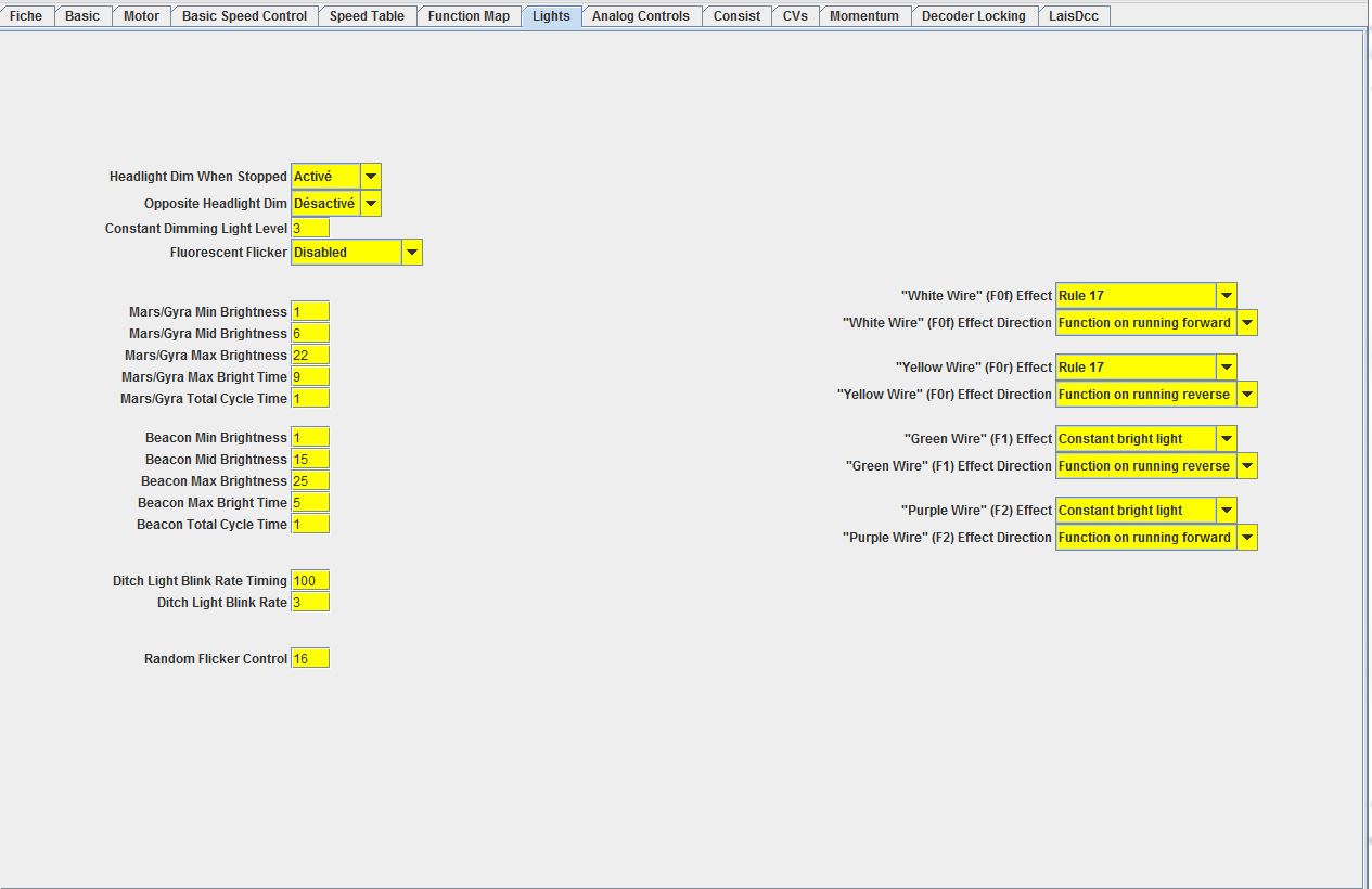

voici les masques que j'avais zappé, et quelques commentaires...
la fiche de base, classique, où l'on voit bien le modèle de décodeur

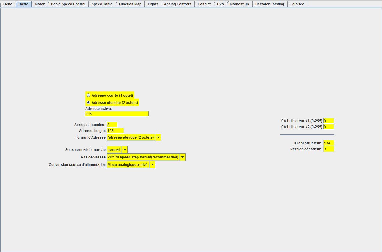

le basic: adresse courte et longue, numéro de constructeur et version décodeur, ici 3, alors que le site indique que la plus récente est 2 !

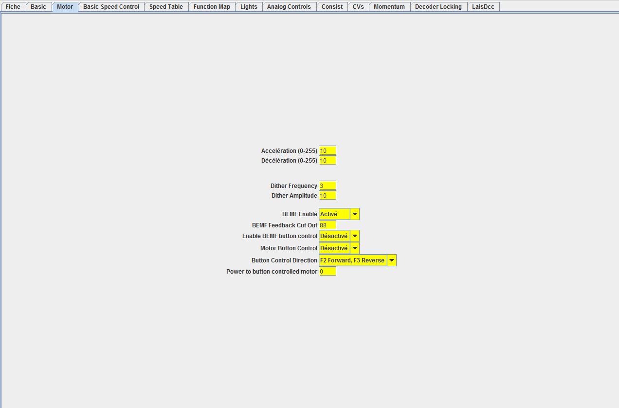

la fiche moteur: rien de modifié excepté l’accélération et décélération, car jamais bon d'avoir un moteur avec volant que l'on inverse brutalement ! je reviendrais plus tard sur mes essais pour modifier fréquence, amplitude et BEFM, pas du tout concluant sur un autre décodeur...

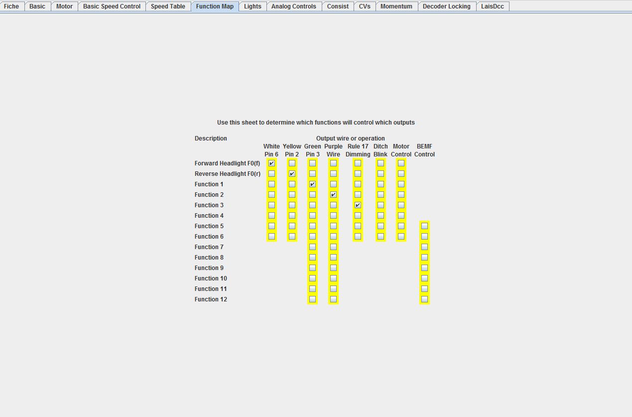

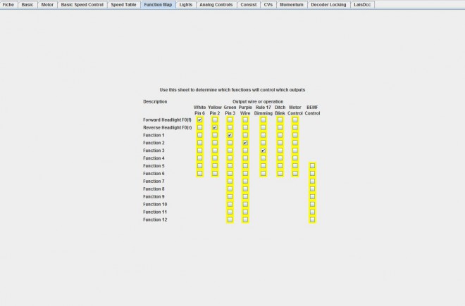

fiche mapping: j'ai passé pas mal d'heures et plusieurs dizaines de configuration pour pas grand résultat...entre autre, j'ai désactivé les "ditch blink" "motor control" et "BEFM control" qui sont inopérant dans les configs testes !
la fiche des feux: grand moment de solitude et de remise en cause de 15 ans de digital :o( ce qu'il faut savoir, c'est d'avoir:
- "headlight dim when stopped" activé (baisse de luminosité à l’arrêt)
- "opposite headlight dim" désactivé, sinon cagaille assurée
- "constant dimming light level" sur 3: c'est le niveau de baisse de luminosité entre plein feux et feux de croisement, par défaut sur 6
- pour les 4 sorties (F0f F0r F1 et F2) a droite, mettre l'effet sur "rule 17" pour les feux blanc et "forward" et "reverse" en fonction de la direction, pour avoir la baisse de luminosité a l’arrêt, sinon cela ne marche pas ....
je n'ai pas modifié grand chose, voir rien, dans les autres fiches, d"ou leur absence

augerd a écrit:voici les masques que j'avais zappé, et quelques commentaires...
