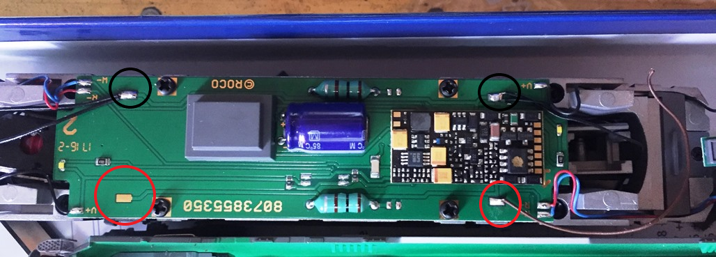

bonjour,
quelqu'un pourrait-il m'indiquer les modifications de branchements des fils de la carte de la BB26000 FRET ROCO ref 79862 3RAILS pour que celle-ci fonctionne en Courant Continu ANALOGIGUE.
Les modifications techniques ont toutes été effectuées à partir de compléments acquis sur webshopROCO, les essieux ont été modifiés à l'avant et arrière.
Il ne me manque plus que les branchements! Comme c'est la 1ère fois que j'essaie de transformer ce type de machine, et que le SAV ne reponds pas à ma demande....Y aurai-il un internanute disposé à venir à mon secours....Merci d'avance

Bonsoir pacific231x57
Bon je vais essayer de répondre à votre demande
Si je suis bien la photo du CI, de chaque côté 2 fils noir reliés ensemble, de l'autre un fil marron et une pastille je pense en continuité du CI sur le fil marron.
Je pense que les 2x2 fils noirs étaient reliés aux essieux de chaque bogies (contrôler s'ils de prenaient pas le courant de chaque côté de l'essieu/bogie auquel cas il faudra supprimer un côté), le fil marron au patin central du 3eme rail.
Sinon et si les prises de courant existent sur les essieux/bogies il faudra contrôler et relier les fils noirs d'un côté de chaque essieux/bogies (et le même côté) et faire pareil pour le marron (2 fils 1/côté)
Pour aider en rouge un côté marron) en noir l'autre côté des prises de courant
Une petite précision je sais pas trop sur les essieux ROCO mais il est possible qu'il y est un sens.
J'espère avoir pu vous apporter mon aide, bien que je ne connaisse pas la machine
Bonne continuation
