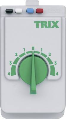

Pouvez vous me donner des précisions sur l'alimentation trix T66508 ho, analogique, il est noté 18 va, qui serait la puissance électrique apparente, est ce bien du courant continu, 12, 14 sur loco trix, il y a 4 contacts sur le boitier, 2 pour l'alimentation des rails et deux autres pour des équipements de voies apparemment
volt continu ou alternatif ? volt ?
Quelques interrogations,
Merci pour vos réponses,

A priori, alimentation standard.
16V alternatif entre blanc et noir
12V continu entre bleu et rouge.

ok pour l'alimentation des machines en 12 v continu et 16 v alternatif sans doute pour les aiguillages et autres

Gilles45 a écrit:16V alternatif entre blanc et noir
Méfiance avec le continu, ça peut largement dépasser les 12V théoriques.
J'en ai une paire en service sur le réseau des enfants, je trouvais que certaines locos roulaient vraiment TRES vite.
J'ai sorti le multimètre, j'ai pas été déçu : quasiment 16 V sur la sortie 12 V CC !!!
Et aussi 16 V sur la sortie AC, mais là, tout va bien.

pascal en R16 a écrit:J'ai sorti le multimètre, j'ai pas été déçu : quasiment 16 V sur la sortie 12 V CC !!!
Après re-mesure au multimètre des sorties des alims Trix, il s'avère que la sortie accessoires n'est pas de l'alternatif, mais bien du continu et il y en a pour 18 volts !!!
C'est juste une voie de sortie avec un bornier pour le transfo Märklin en entrée qui délivre bien 18V CC tel qu'indiqué sur son étiquette.

L'alim Trix est une alimentation à découpage, elle n'a donc pas de transformateur comme sur les anciennes alimentations. Dans ces conditions, il est donc normal que les deux sorties soient en continu.

PaulXpress a écrit:L'alim Trix est une alimentation à découpage, elle n'a donc pas de transformateur comme sur les anciennes alimentations. Dans ces conditions, il est donc normal que les deux sorties soient en continu.
Oui, c'est bien ça, mais j'avais gardé en tête que le transfo sortait de l'alternatif et le boîtier le redressait pour alimenter les rails.
Mais en fait, pas du tout.
Pascal en R16 (16 volts, c'est beaucoup trop)
