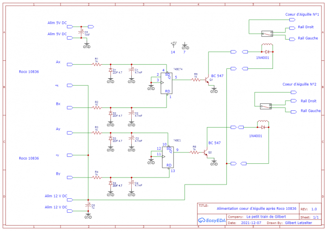

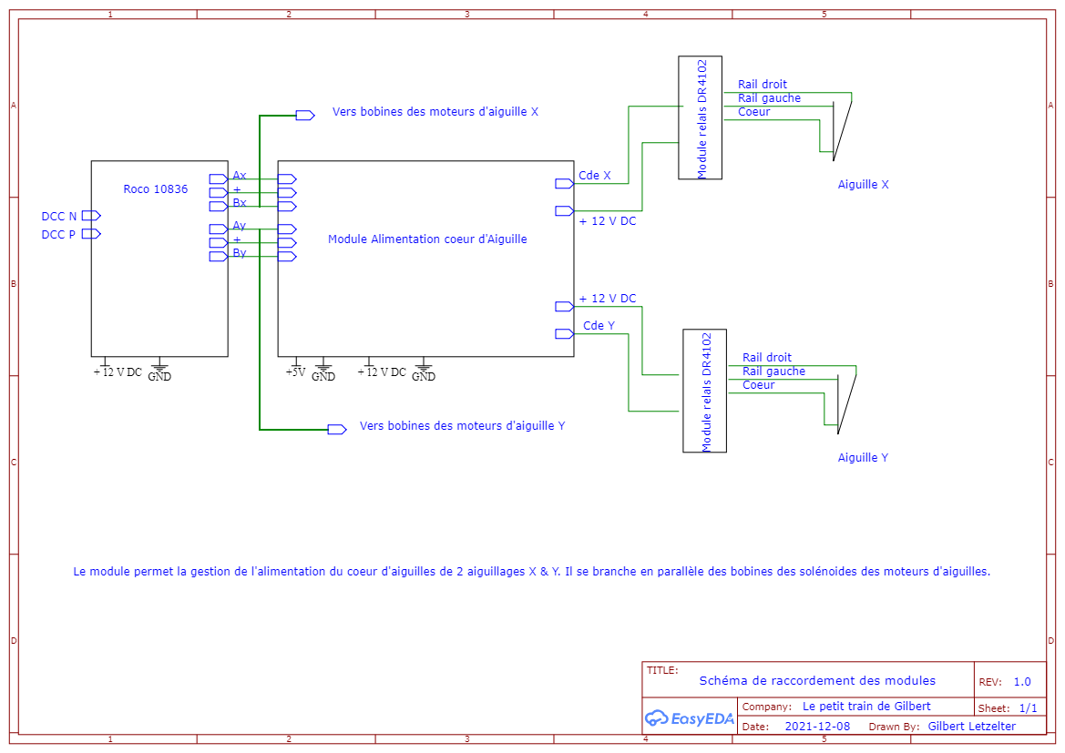

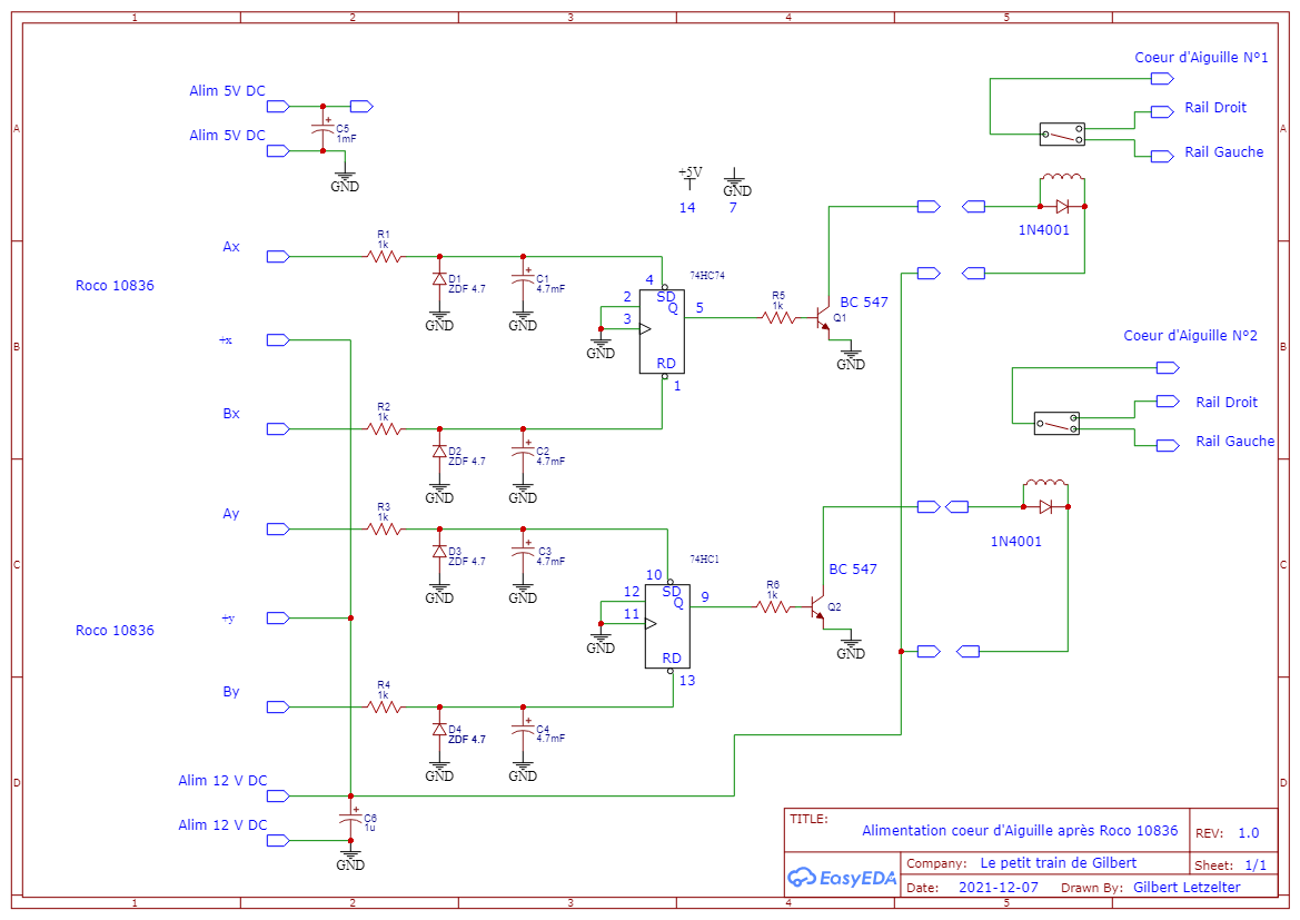

Messagepar LETZELTER
31 Déc 2021, 18:32
J'avais un problème d'alimentation de cœur d'aiguilles pour 2 aiguillages longues courbes (R2/R3 Roco 42464). Pour les autres aiguilles, plus courtes il n'y a pas de problème. Toutes mes aiguilles sont commandées par des moteur à bobine type Roco 40296 et 40295.
Le module que j'ai développé s'insère entre le décodeur d'accessoires Roco 10836 et le cœur d'aiguille. L'alimentation du cœur est faite par un module relais DR4102 de Digikeijs, au plus près de l'aiguille.
Un repiquage sur les commandes de bobines (en parallèle), est ramené à 5 V DC via un montage résistance-diode zener de 4.7 V. L'impulsion de commande des bobines est mémorisée sur une bascule (74HC74) qui mémorise ainsi la dernière commande de l'aiguille et donc sa position. La sortie est amplifiée via un BC 547 et commande le relais du DR410.
Ça marche super bien et le module gère 2 aiguilles.
Le seul bémol, c'est qu'à la mise sous tension rien ne relie la position mécanique de l'aiguille à la valeur de la bascule. Avant de pouvoir faire circuler un train, il faut donc envoyer une commande à l'aiguille pour synchroniser les deux.
Gilbert
