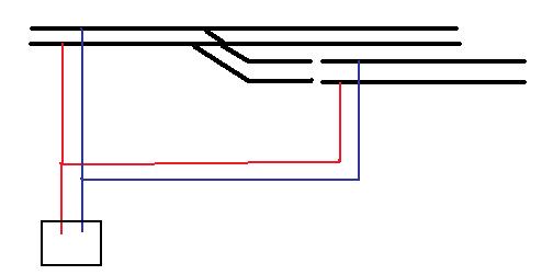

J'ai lu sur la notice de ma mouse machin chose, qu'il faut faire les branchements comme sur le dessin ci dessous.
Pourtant quand je teste en effectuant qu'un seul branchement en amont de l'aiguille, ca fonctionne aussi. Alors pourquoi faut il faire deux branchements : un avant - une coupure - un apres l'aiguille svp ?

Probablement parce que tu utilise des aiguilles qui réalimente les voies quelque soit leur position. Si tu prend des Electrofrog Roco cela ne marchera pas.
D'une façons général ne fait pas de dérivation comme cela: tire un feeder DCC qui suit ton réseau, avec du gros câble (1,5 mm2 mini sur un petit réseau, 2,5 mm2 c'est mieux): ainsi tu "pique" dessus pour alimenter tout ce que tu a à alimenter: voie, accessoires, .. Et entre chaque module, tu a seulement 2 câbles à raccorder: cool .

OK Merci, cette solution me plait plus :cool:

Effectivement, un feeder est une façon de bien alimenter un réseau. J'ai placé cela sur mon réseau environ tous les deux mètres. Plus, c'est encore mieux!
Se fier à une alimentation par contact mécanique (laiguille en elle-même), c'est se prévoir des problèmes dans le futur.
Dans la doc Lokmaus / multimaus, ils tiennent compte uniquement des aiguilles Roco qui ne sont pas alimentée comme des Electrofrog de Peco.

Tout le long d'un réseau, tou sles deus mètres, tous les mètres, après chaque aiguille, tu réalimentes ta voie, sur les deux files de rails bien sûr.
Avantage: Ce n'est pas les éclisses qui s'encrassent ou s'oxydent qui servent à faire passer le courant, mais bien les deux feeders;
Inconvénient: il faut tirer les feeders
A noter que c'est indépendant de la solution Digital / analogique

De plus, les modules faisant 1m20, il me suffit d'alimenter chaque module indépendamment donc ...
Impec :cool:

Un peu plus que chaque module: Au delà de chaque aiguille également. Donc un module peut être alimenté en plusieurs points.
