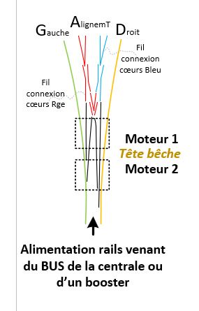

Bonsoir à tous
J’ai un aiguillage triple electrofrog de peco commandé par 2 moteurs peco et de 2 contacteurs peco pour les cœurs de
l’aiguillage. Mon problème est que j’ai une des voies déviées qui n’est pas alimentée.
Si vous avez des idées sur ce problème je suis preneur.
Merci pour vos réponses. Bonne soirée à tous

Tu trouveras ci-dessous un schéma que j'avais fait pour comprendre comment sont faites les connexions.
Il faut ensuite raccorder les fils des coeurs sur les bons moteurs dans le bon sens.
Cela demande de la réflexion à tête reposée et quelques essais avec le multimètre à la main.

Merci pour ton schéma, mais j’avais raccordé le cœur de la voie gauche sur un contacteur et les deux autres cœurs donc la voie du milieu et la voie de droite sur l’autre contacteur, et c’est la voie de droite qui n’est pas alimentée

tu as du mettre des eclisses isolante , donc tu dois réalimenter tes voies .

Bonsoir, merci pour ta réponse, mais non mon aiguillage n’est pas raccordé à d’autres voies, je l’ai testé
sans qu’il soit monté sur le réseau.
