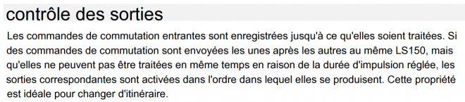

Si comme le disait Alain, qui a finalement raison, le LS150 n'active qu'une seule sortie à la fois, il n'y a pas de chainage de cette fonction entre différents LS150.
Dans le cas du pilotage du réseau par logiciel, même si celui-ci décale l'envoie des commandes pour 1 itinéraire, rien ne garantie qu'un autre itinéraire ou une activation manuelle n'envoie une autre commande simultanément.

Je pense que la succession des commandes par plusieurs LS150 est garantie. En effet, chaque sortie est gérée par une adresse. Deux LS150 n'ont pas les mêmes adresses. Donc il n'y a pas de risque que deux itinéraires s'établissent en même temps. Chaque activation d'une sortie attends l'exécution de l'activation précédente. Je pense, donc aussi, qu'un seul transfo suffit.
