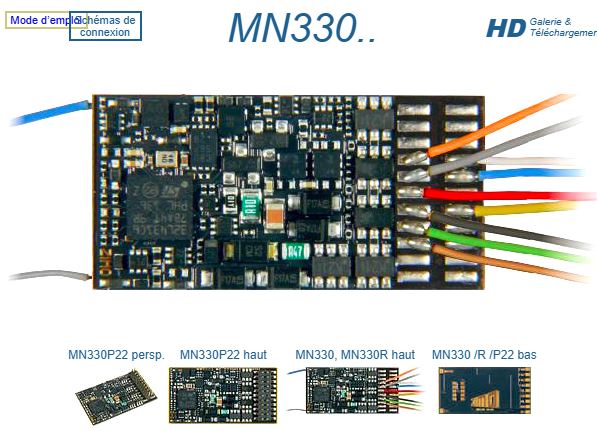

Oui c’est vrai , pour le 652 , il y a le MX600R , le MX630R et le MN330R ils ont les mêmes fonctions
F2020

le seul bémol, c’est qu’ ils ont moins de sorties
F2020

Le MN 330 R a 10 sorties , il faut souder sur le décodeur pour avoir plusieurs sorties.
Je l'ai fait sur un Plux16 , c'est assez délicat.
