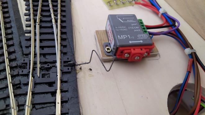

Mais voici comment j'ai posé simplement des MP1 pour une extension de gare cachée :
Le Z de la corde à piano permet de la souplesse en fin de course (pas de contrainte sur l'aiguillage, ni de surcharge pour le moteur)
