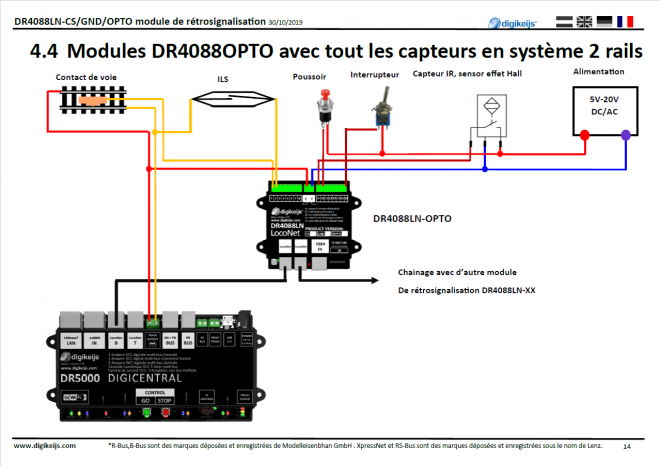

Un effet Hall se connecte comme un ILS, la seule différence c'est qu'il doit être alimenté, c'est pourquoi il est préférable d'utiliser un module de détection avec une protection par optocoupleur.
Exemple avec un DR4088Opto :
Personnellement, j'ai rencontré un problème de détection à grande vitesse, les effets Hall commutent beaucoup plus vite qu'un ILS, je l'ai résolu en mettant un condensateur de 33 µF en parallèle avec le contact.
Pour le type de module, tout dépend des protocoles gérés par ta console.
De mémoire Itrain sait utiliser ce type de détection, pour le nombre et la position des détections, tout dépend de ce que tu veux faire. Il faut garder en mémoire qu'une détection peut toujours être retardé par une temporisation, mais pas l'inverse.
Jean-Paul

Ma centrale est la Railbox RB1110, qui est très complète, elle fait tous les protocoles
Pas certain ...
Dans son schéma Jean-Paul présente les circuits de rétro-signalisation DR4088LN c'est à dire en Loconet. Sauf erreur de ma part la centrale Railbox ne supporte le Loconet que pour des manettes, pas pour de la rétro-signalisation.
Point à vérifier.
Salutations.

Messagepar PaulXpress
11 Mai 2025, 06:59
Bonjour Patrice et Jacques,
Je n'ai donner la DR4088 que pour exemple de connexion, de plus elle n'existe plus.
Pour la Railbox RB1110 j'ai vérifier la doc, elle a bien un port L-Net : https://www.railbox.pl/en/_files/ugd/6c739b_a22afcf8b4c1498b88dfaf39b21474be.pdf
Je conseil un module avec Optocoupleur pour éviter tout problème, personnellement j'utilise des Uhlenbrock 63320 qui n'ont pas cette protection, mais d'abord je sais ce que je fait et j'ai une alimentation séparé pour les modules, vu le nombre d'effet Hall que je dois alimenter.
