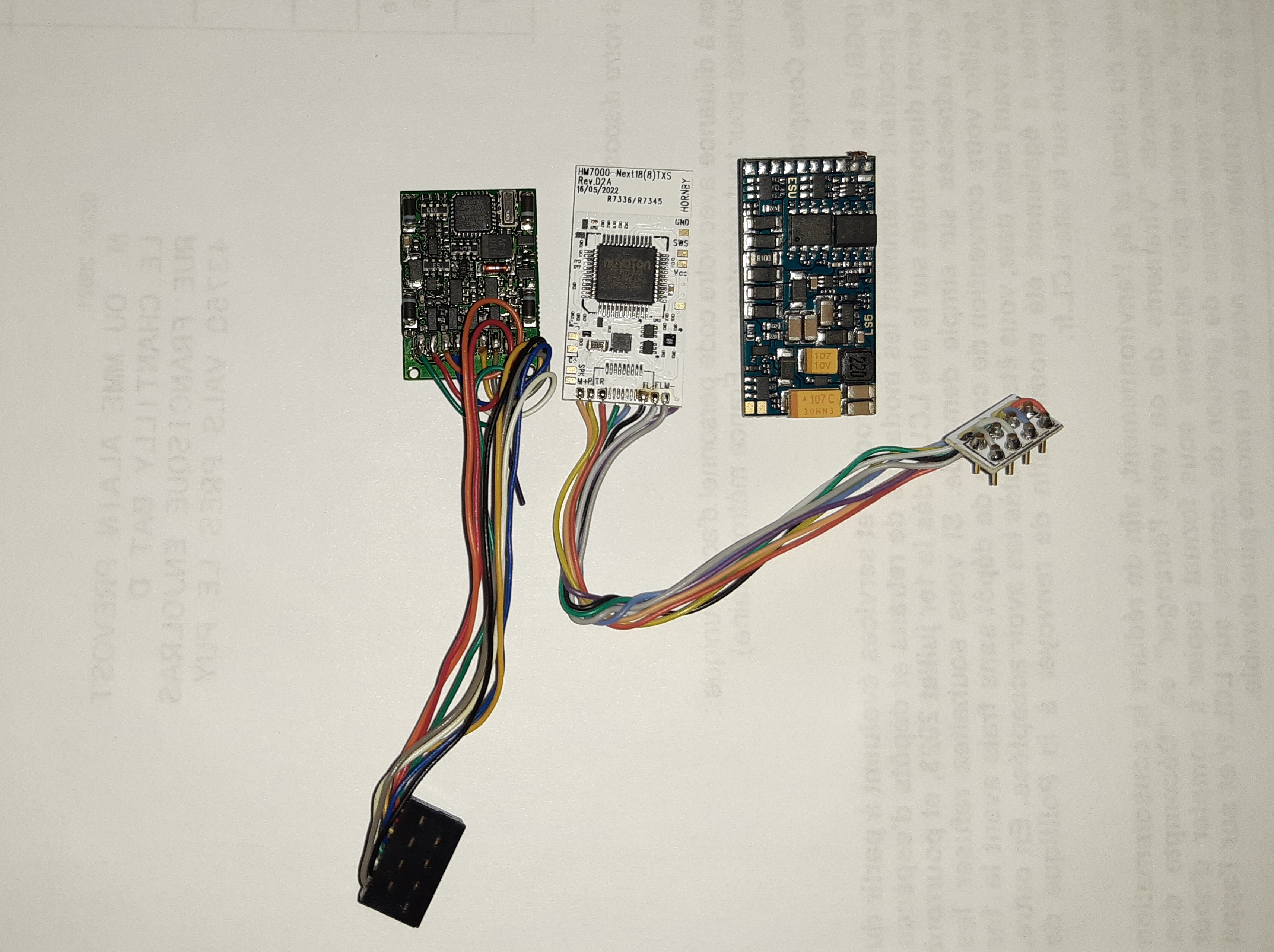

Voici trois décodeurs. Celui du milieu est le HM7000 (blanc) Celui de gauche est un Lenz Silver 8 broches et celui de droite est un ESU Locksound 5 MPX22.

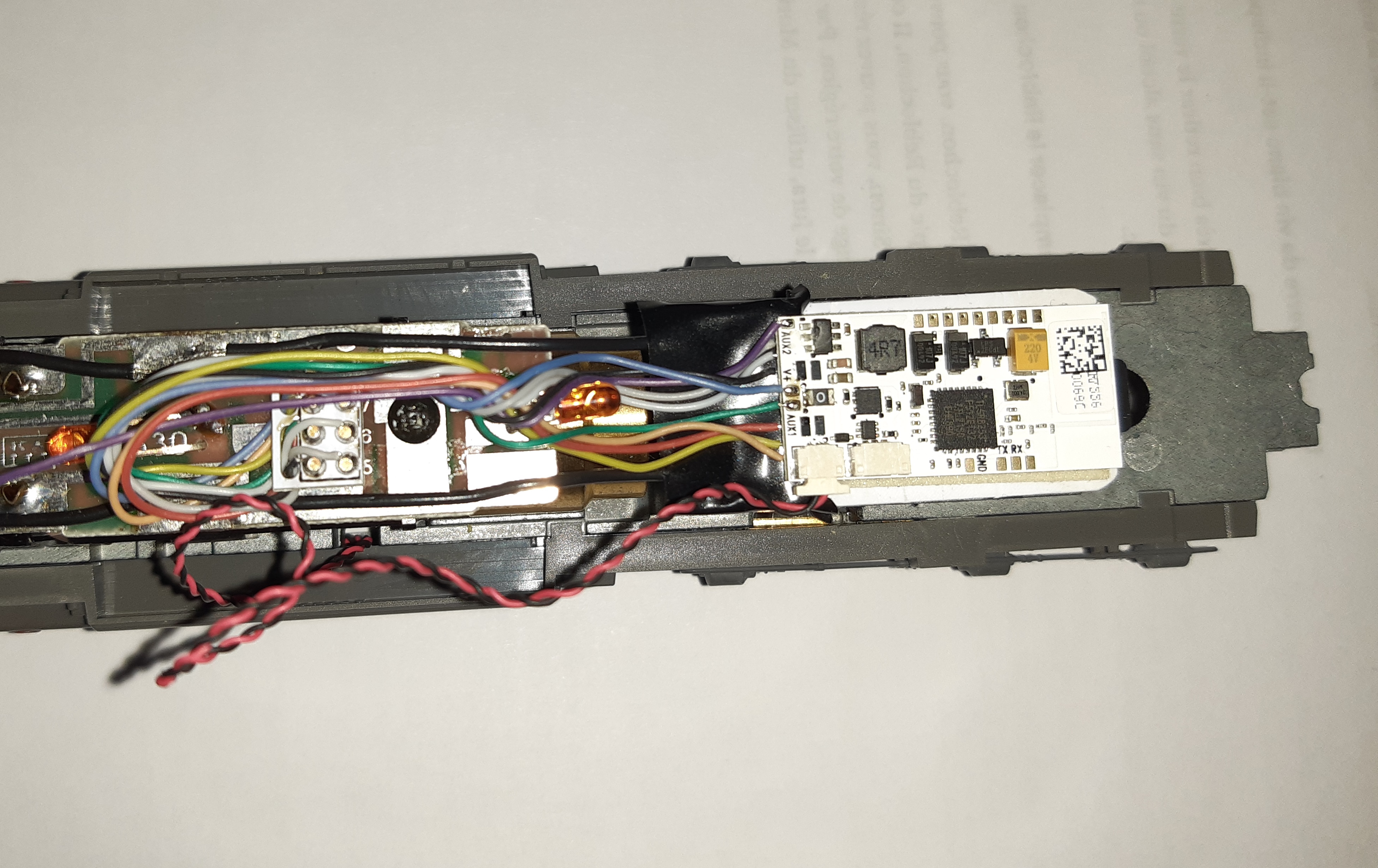

Ci-dessous le dit décodeur HM7000 dans une loco américaine de marque KATO

15 Juin 2025, 20:44
Oui, effectivement, la taille est similaire.
