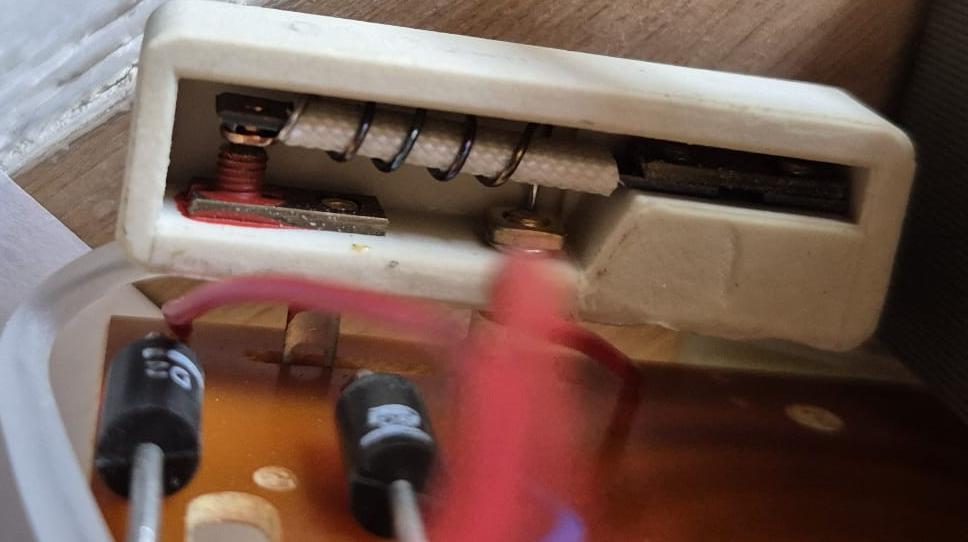

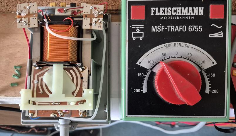

Bonjour à tous
Mon transfo 6755 vient de lâcher ...
(je me soupçonne de l'avoir laissé branché en court-circuit un long moment ??)
Maintenant, j'aimerai bien le remettre en état !

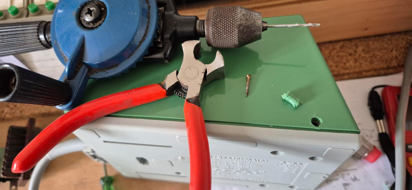

Une fois ouvert (en enlevant les "clous" de plastiques latéraux) : tout est net à l'intérieur , pas de trace de brulé, rien d'anormal ...
Les pistes sont nettes, rien de charbonné...

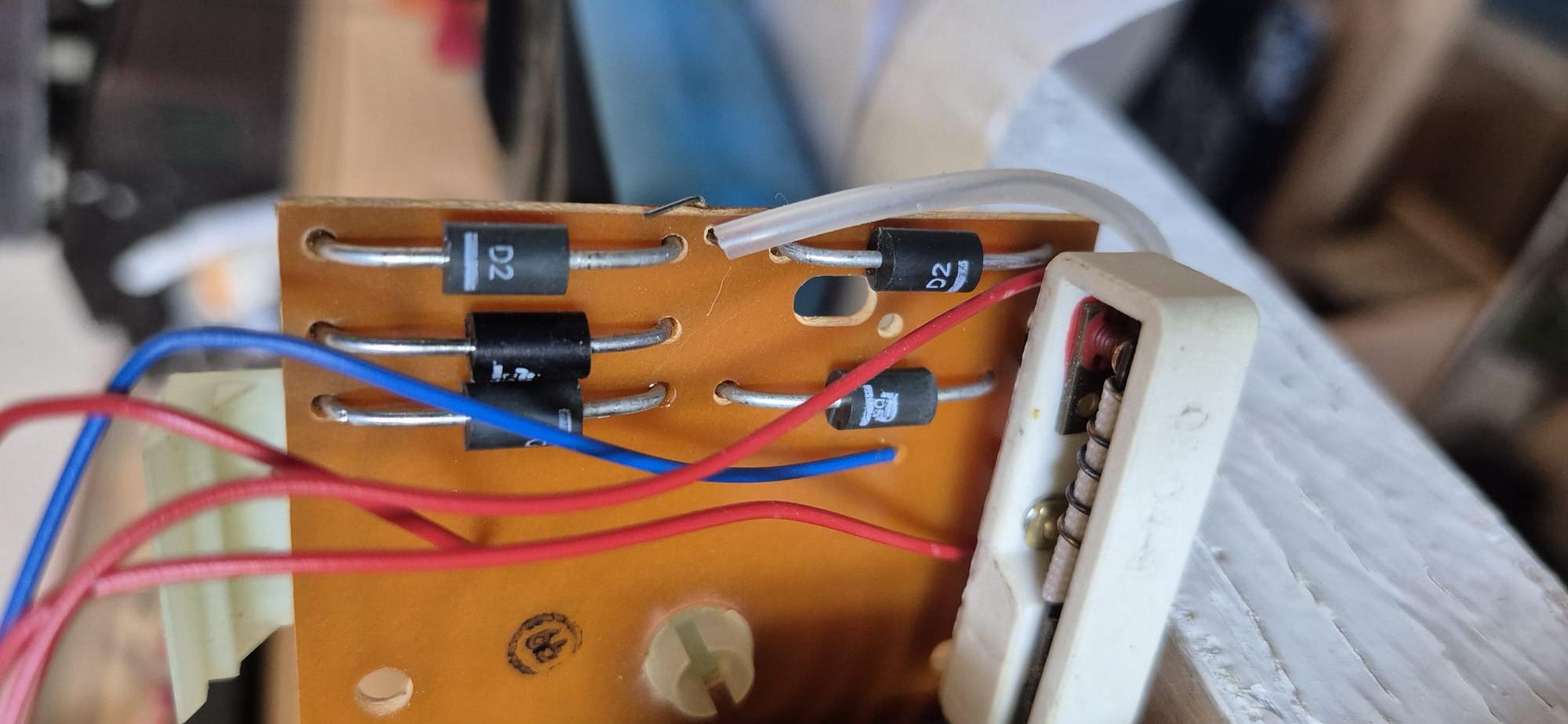

Le pont de diode : 5 diodes ???
Pourquoi 5 diodes ?
>> que dois-je tester ? et Comment ?
MERCI de vos conseils ;)
bonne journée à tous

Déjà au multimètre, voir l'état des diodes, puis si ok, mettre sous tension et voir s'il y a une tension de sortie à la bobine de sortie du transformateur.
Ah oui, il n'y aurait pas un fusible aussi dedans ?

BB9004 a écrit:Pourquoi 5 diodes ?
Sur les transfos MSF, toute la partie MSF est alimentée en demi-onde.
Il y a une protection thermique dans le bobinage qui, normalement, se réenclenche quand celui-ci a refroidit.
Vérifier si il y a une tension sur l'alimentation alternative, si oui et qu'il n'y a pas de tension en sortie du bobinage en continu, il est possible que la protection thermique soit HS.

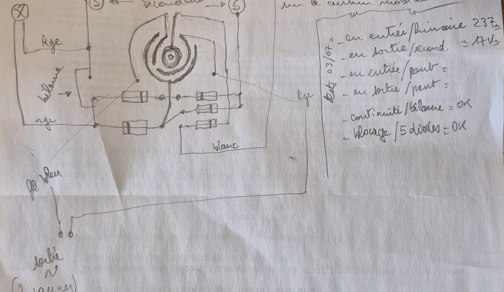

Messagepar BB9004
03 Juil 2025, 22:04
Hello
Merci pour vos réponses ;)
Alors :

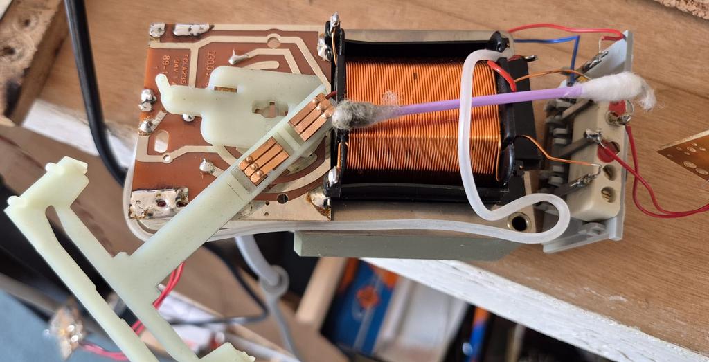

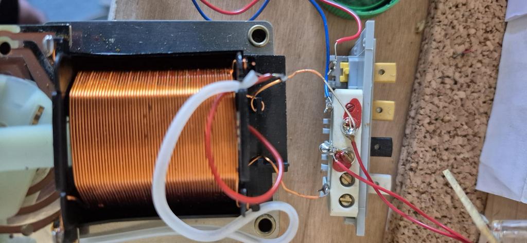

- pas de fusible à l'intérieur
- le bilame est bien là, et sa continuité est OK
- j'ai nettoyé les frotteurs et les pistes intérieures
- quelques relevés de valeurs sur le croquis de ce que je "crois" être le schéma électrique (je suis plutôt une buse en élect..)
Les 5 diodes sonnent dans un sens (continuité) mais pas dans l'autre
Du coté des 4 sorties Arrières du transfo, il y a un "gros bloc blanc" où arrivent les fils :
> quels groupes puis-je tester ?
>> si vous avez des pistes ...
Merciiii
