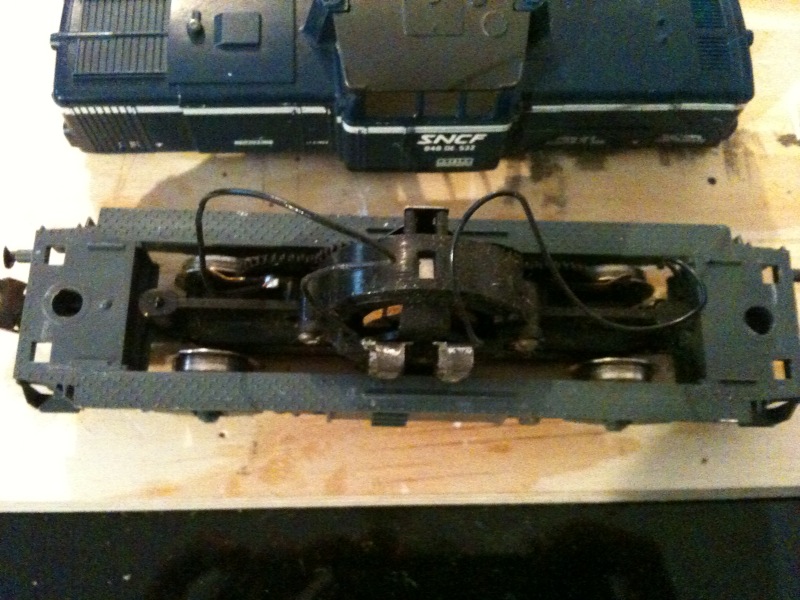

Coucou à tous!
Voila cette vieille loco LIMA (et pas jouef) est la première que j'ai eu dans les mains. J'y suis attaché il faut croire! J'aimerais ne pas la mettre aux oubliettes et l'équiper en digital. Pouvez vous me dire :
- Si c'est possible (mais je pense qu'il n'y a pas de raisons pour que non!)
- Quel décodeur puis-je lui offrir?
- Est ce que cela vaut le coup?
- Et surtout comment faire? (Il n'y a que deux fils.... Newbie pas comprendre comment faire!)
Merci de votre aide!

Avec un moulin comme ça, c'est plutôt du vieux LIMA, non ?
Les deux fils existant sont à dessouder du moteur et à relier aux fils noir et rouge du décodeur. Les fils orange et gris du décodeur à souder sur le moteur à la place des autres. Pour savoir de quel côté, regarder la notice du décodeur et le sens de circulation du modèle.

exact autant pour moi c'est du LIMA... (je modifie!)
Merci YanShe :cool:
La manoeuvre ne me semble pas trop difficile.
Quel type de décodeur je peux lui mettre?

Avant tout vérifie qu'elle fonctionne parfaitmeent en analogique et que les prises de courant sont OK.
Pour le décodeur, prend du bas de gamme mais avec compensation de charge tout de même.
