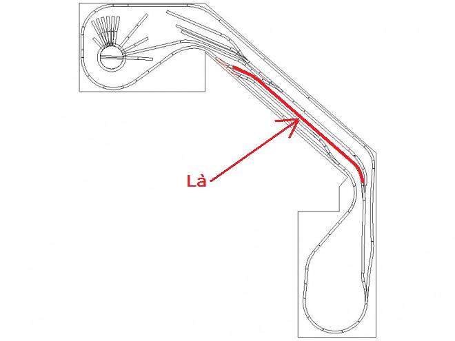

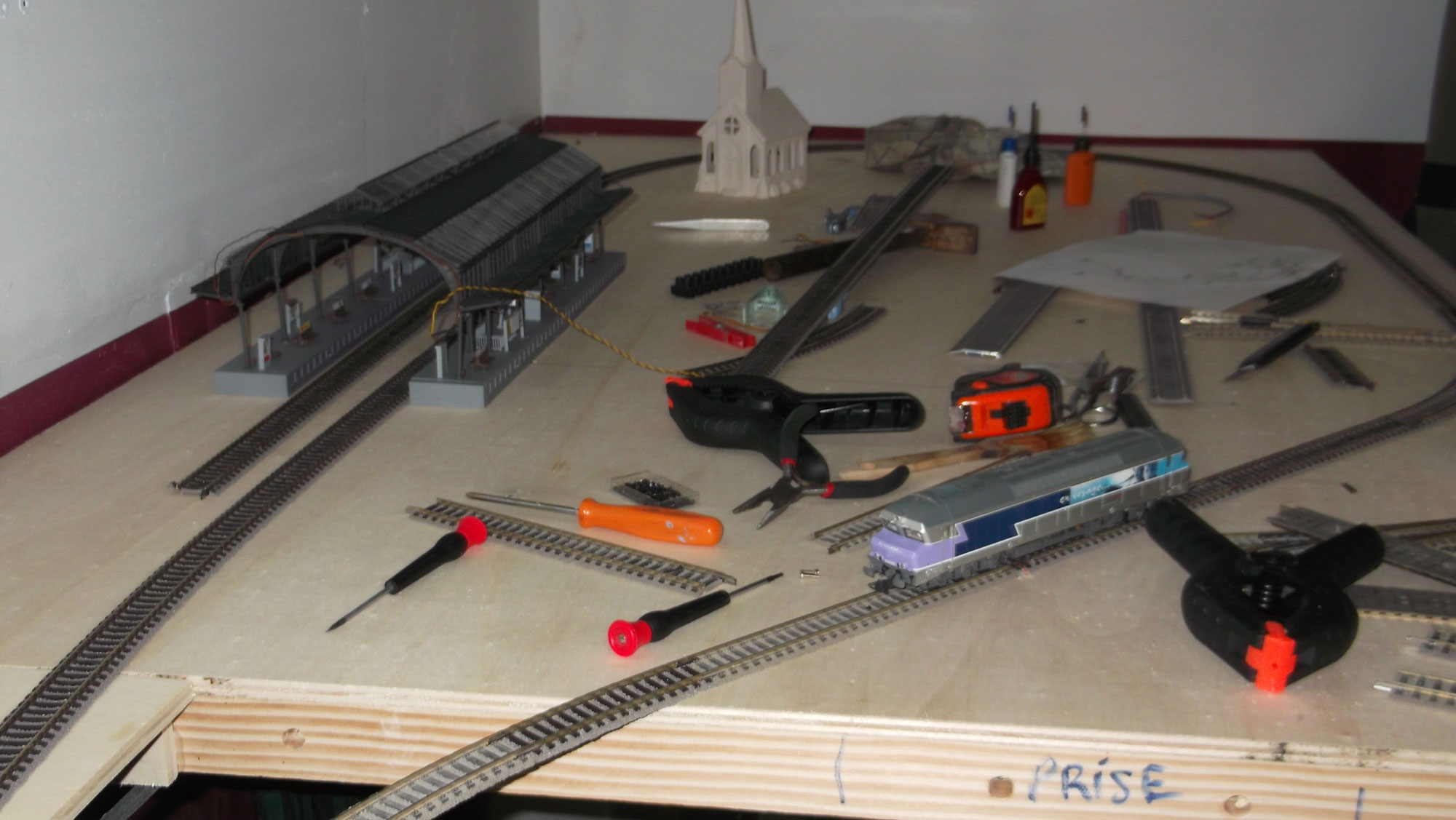

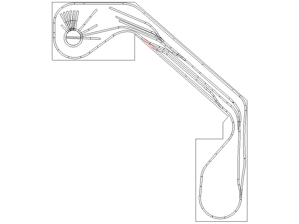

Bon il m’arrive, je crois une curiosité. J’ai fait évoluer le réseau, je vous mets le plan qui est juste dans son tracé, mais sur les photos que je vous joins tout n’y est pas.
Sur le plateau du bas, j’ai envie de faire une petite ville avec la gare. J’ai donc commencé mon tracé, puis au moment de connecté la grande courbe en bas du plateau, le réseau se mette en court-circuit. « Tiens, me dis-je va falloir employé mon petit module de boucle de retournement Roco10767, je branche, bien il se met en route, parfait, mais au moment ou la loco passe sur la connections OUT du module, un court-circuit se produit. Si je pousse la loco à la main, elle reprend son bonhomme de chemin. J’ai donc essayer des tas de variations, mais sans succès. Donc soit je ne coupe pas au bon endroit et je suis aveugle (pour de faux hein) soit il y a comme un défaut.

Pardon, effectivement , j'ai une multimaus branché sur ce réseau.
La coupure in se fait aprés l'aiguillage qui est au début du plateau bas a droite.
La coupure OUT et, sur la photo, juste avant la loco.
Voila.

Messagepar serge de bollene
21 Sep 2014, 14:40
:siffle:, logiquement, c'est:
Amicalement.
Serge

Messagepar Aldayo
21 Sep 2014, 14:48
Effectivement, s'il vire cette voie, il n'aura plus besoin du tout de boucle de retournement !!
Après, à voir le réglage de la détection du court circuit.
S'il est plus lent que celui de ta centrale, ça ne fonctionnera jamais !!
Il y a un potar sur le module Lenz. Pour roco, je ne sais pas.

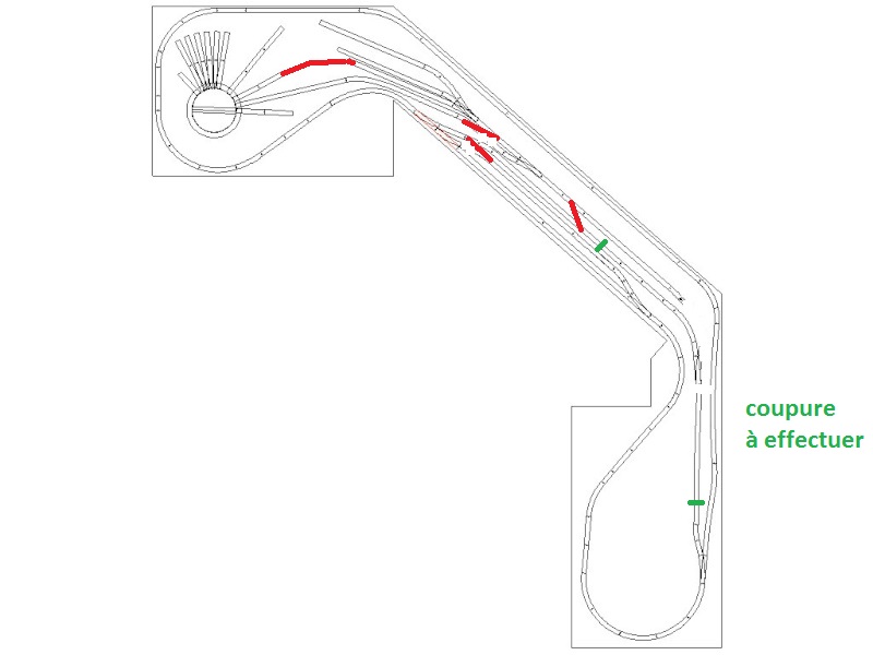

Messagepar Christian ho et n
21 Sep 2014, 15:32
Ok merci de vos conseils, que pensez vous aussi de cette solutions, ci joint
Merci
