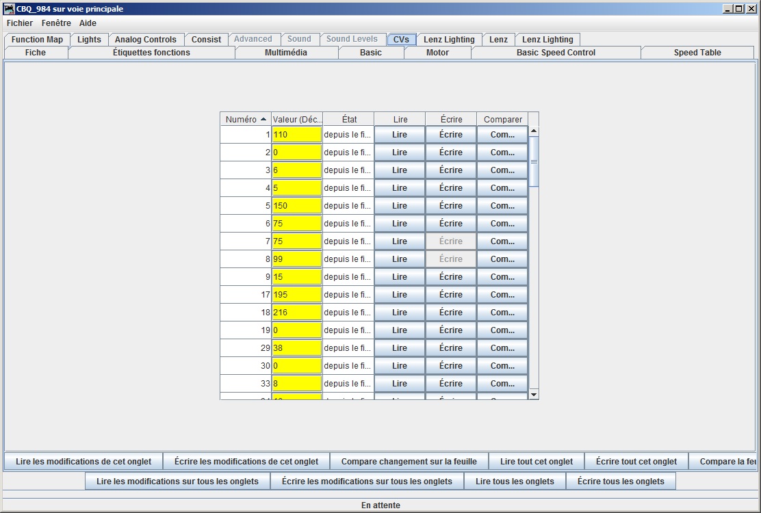

Ma GP35 CBQ984 est sur DecoderPro.
On voit l'adresse longue qui est 984. Et l'adresse courte qui est 110.
Voici le début de la liste des CV
Je rejoins XTof_vl, pourquoi Ducros se décarcasse puisque DecoderPro le fait tout seul.
