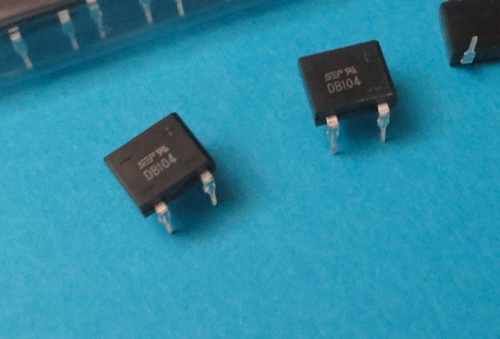

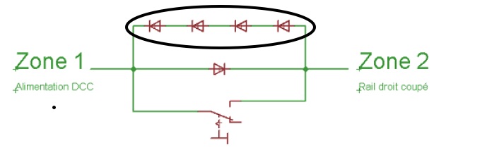

Je voudrais savoir si sur un montage ou il y à un 4 diodes 1N4007 montée en serie (voir image)
On peut le remplacé par un pont de diode de ce modèle? (voir image)

Non :!:
Un pont de diodes c'est ça :

Merci BURLINGTON mais quelle différence, car dans un pont de diode il y a aussi 4 diodes tout comme dans la première image?

Effectivement, il y a 4 diodes. Mais dans un pont, elles ne sont pas montées en série comme dans ton schéma mais d'une façon particulière pour redresser du courant alternatif pour en faire, après traitement, du courant quasi continu.
Ce montage s'appelle "Pont de Graetz". Du nom de son inventeur.
