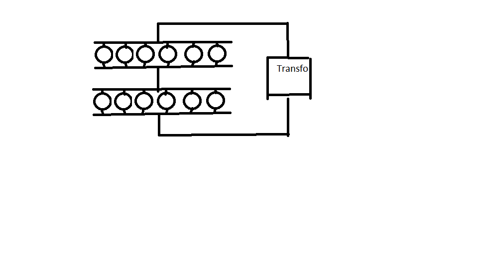

Puisque tu as 12 lampadaires, le mieux serait de faire deux groupes de 6 mis en séries .
Je viens de faire un petit crobart grossier mais explicite .
Comme cela, il y a 7 v aux bornes de tes ampoules.
ça devrait aller mieux !

Mes lampadaires sont concues pour du 6V, je ne sait pas ce qu'ils consomment.
Je comprends le schéma mais tout est déja installé , j'aurais voulu savoir si une résistance pourrait également fonctionner.
