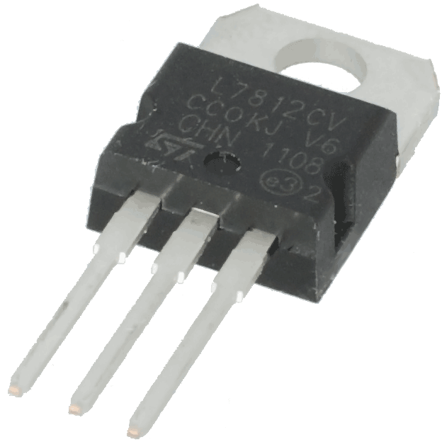

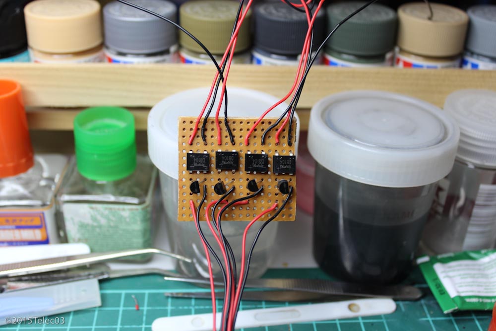

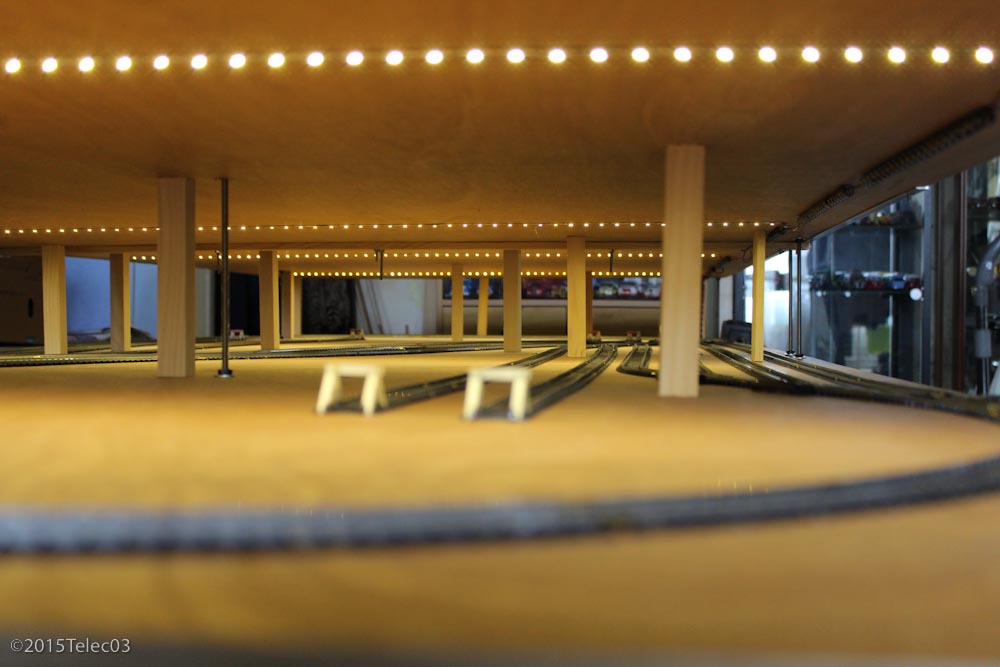

Voila encore une expérience en électronique qui a foiré, ma gare caché étant pratiquement finie (reste juste les aiguillage à relié au TCO, j'ai donc décidé de la recouvrir avec la planche supérieur après avoir mis 4 ruban a led de 1M, sous cette planche afin d'éclairé la gare caché...Photo1, après essai ça fonctionne, mais comme en principe ces ruban de led supporte pas plus de 12V et que mon transfo sort de l'alternatif en15V, j'ai donc décidé de mettre un pont redresseur DB104 pour avoir du continue et un régulateur 78L12 afin de réduire le voltage. Photo2.
Je branche le tout et tout fonctionne....Là je me félicite si si car moi qui suis comme vous le savez loin d'être une lumière en électronique j'étais content de m'être débrouillé seul....Hélas au bout d'un certain temps les régulateurs on pris feux :evil: :evil:

Problème de puissance ;) Au dela de la tension, il faut mettre en adéquation la puissance de ta bande de leds avec celle de ton régulateur de tension.

pas assez costauds les régulateurs .. un 78L12 ne supporte pas plus de 100 mA. il te faut des 7812 qui supportent jusqu'à 1A. Et même eventuellement leur mettre un radiateur mais pour tes leds sans radiateur ça devrait aller.
Mesure le courant que demandent tes leds pour être sûr.

Après une rapide recherche, un mètre de ruban de ce type consomme 300mA.
Tes 7812 en boitier TO92 ne peuvent débiter que 100mA... autant dire qu'ils n'avaient aucune chance de survivre.
Et je te fais cadeau de l’absence de condensateur pour lisser la tension à la sortie du pont.

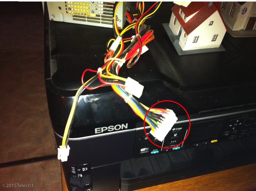

Un conseil, ne t'embête pas et trouve toi une alimentation d'ordinateur.
Pour la faire tourner toute seul, tu relis le fil vert avec l'un des fils noirs de la prise ATX (la grosse à brancher sur la carte maman).
Ensuite, tu branches tes rubans sur l'une des prises molex avec le positif sur le fil jaune et le négatif sur l'un des fils noirs.

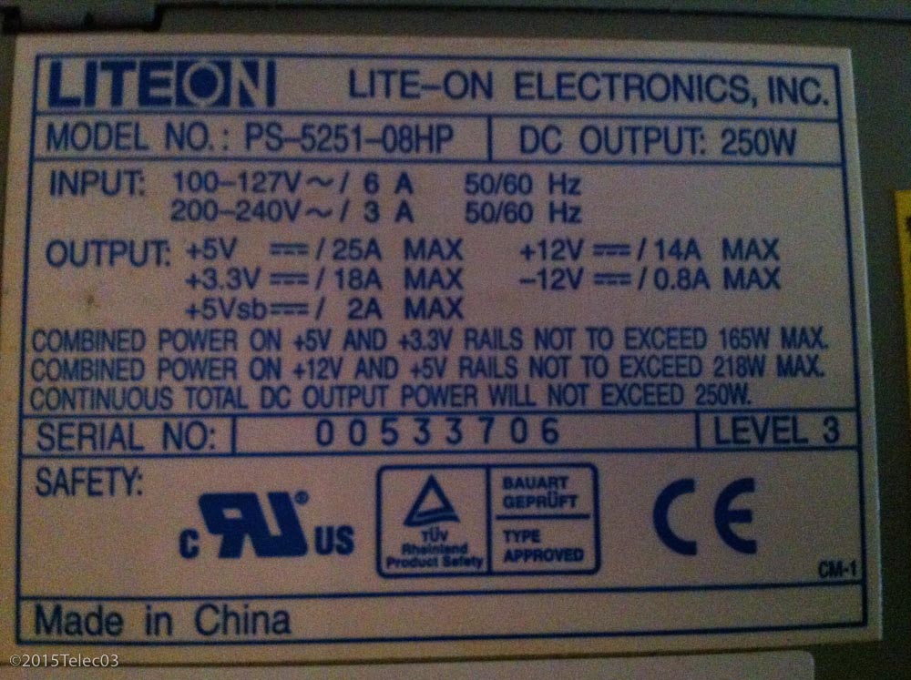

Ces alimentations étant capables de fournir un paquet d'ampères sans soucis (voir l'étiquette de l''alimentation), tu seras tranquille et tu pourras encore en brancher d'autres dessus.

@Papou, Mes ruban sont sécable par lot de trois leds avec une resistance...sur l'emballage il est inscris DCC 12V, comme mon tansfo sort 15/16V en alternatif, je me suis dit qu'avec un régulateur de 12V c'était mieux.
@JFK, j'ai récupérer une alim d'ordinateur, voici ce qu'il y a sur l'étiquette.
Quant tu parle de la prise ATX, je suppose que tu parle de celle là? (dans le cercle rouge).

Si les fils sont fins il faut des fusibles avec un calibre (En Ampères) bas.
Genre 3 ou 4A pour des fils style AWG 24 (0.2mm²)
(le sac de fils de couleurs de 5m)(4.3A maxi pour ce genre de fils)
Avec les 14A que peut débiter l'alim; la section du fil est un critère à surveiller.
