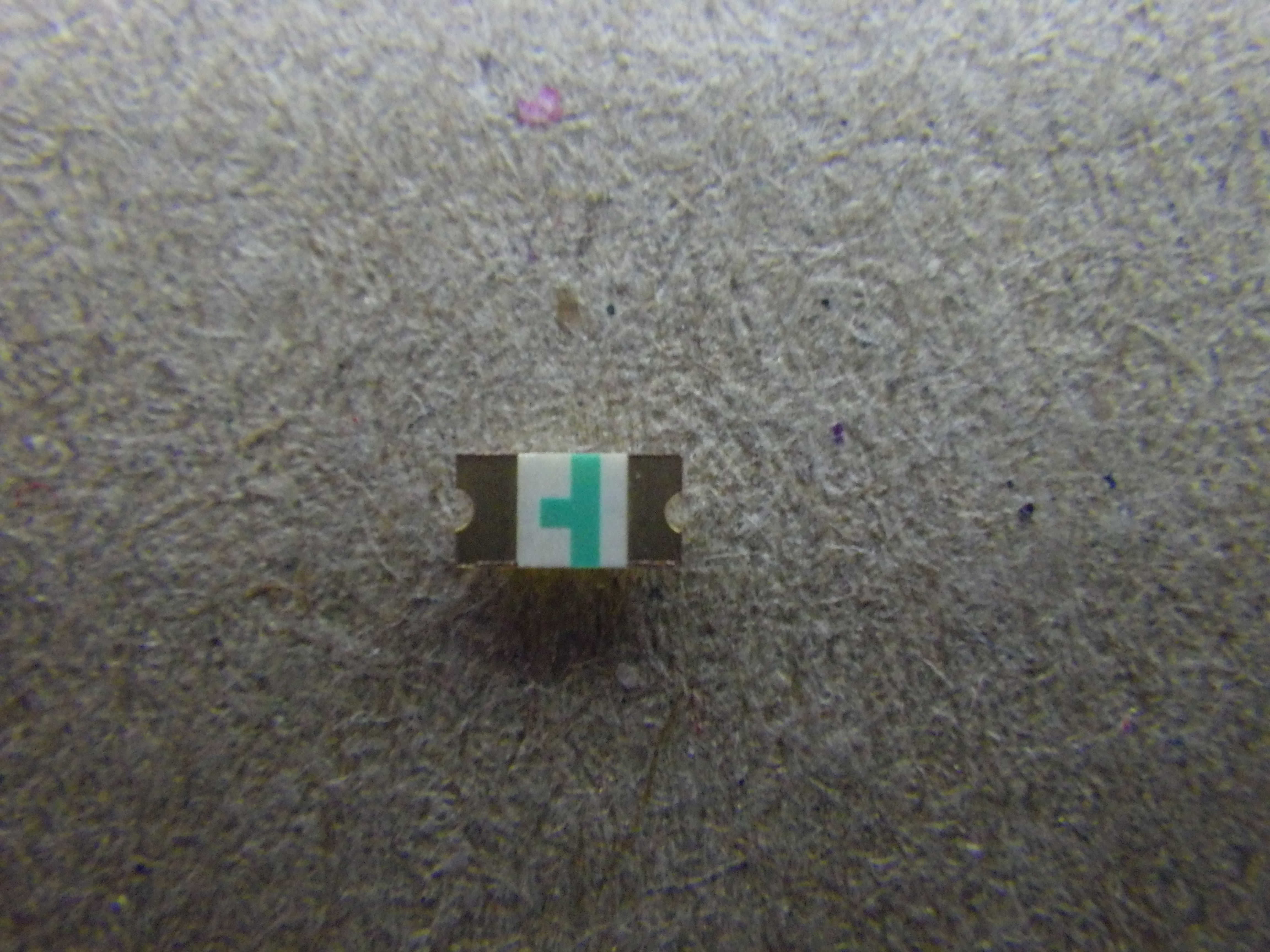

Voila l'idée,
j'envisage une led SMS la plus petite possible, alimenter avec une sortie fonction.

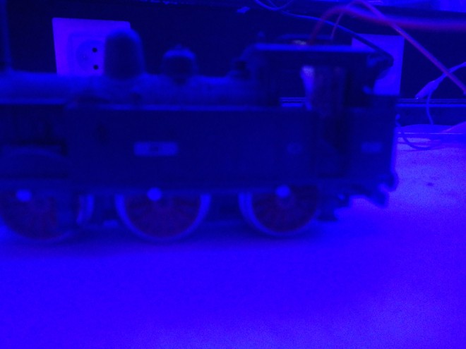

j'ai ces leds
je ne sais plus le modèle, je l'ai depuis quelques temps.
avec une résistance 5K
ça donne ça, essai sur une petite
Essai avec 6K
faut une 5,5K je pense

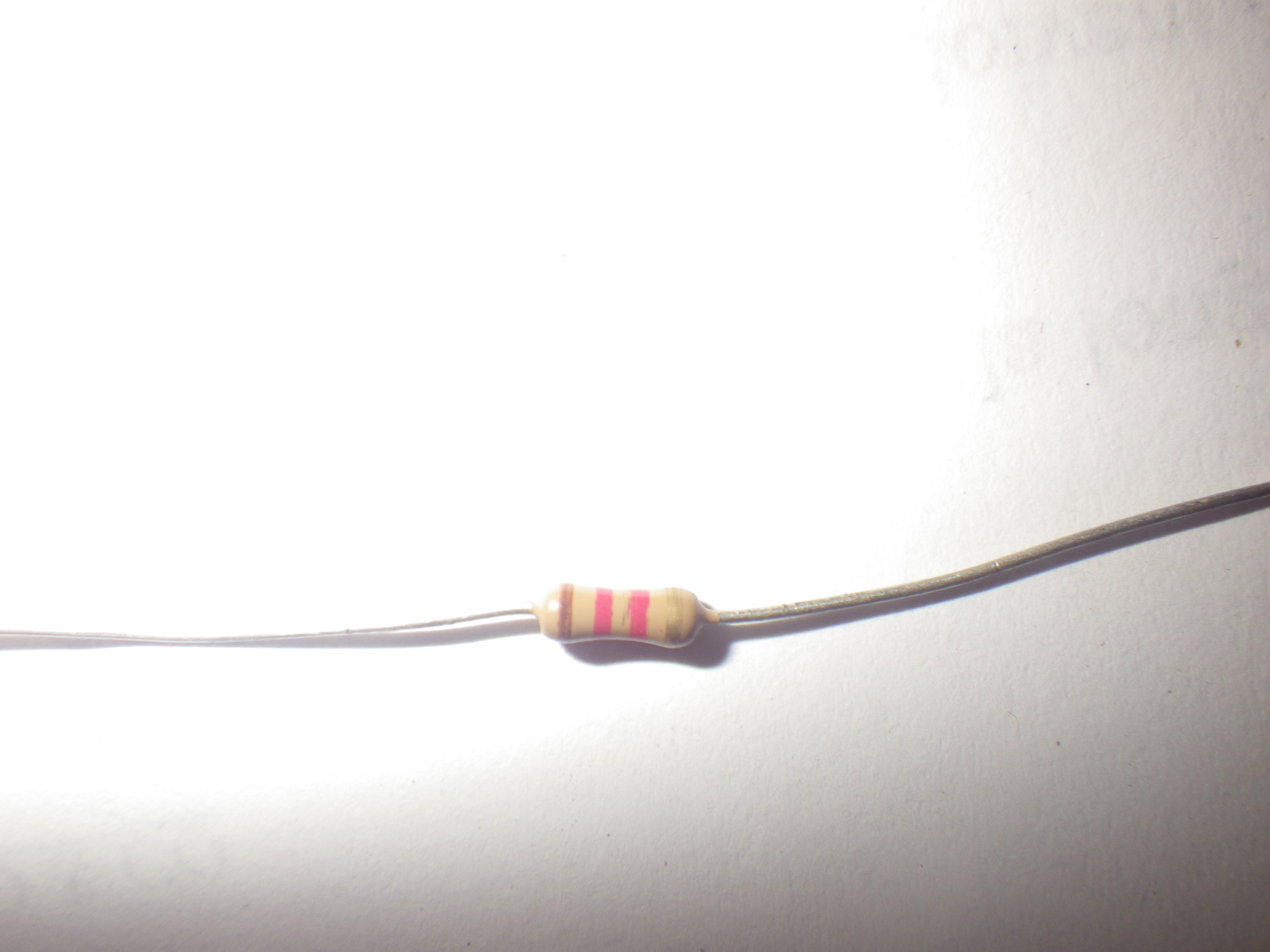

Les résistances cms chauffent-elles ?

Messagepar MC76
24 Mar 2015, 14:18
attention le résistance que tu montre sur la photo fait 1K
MC76

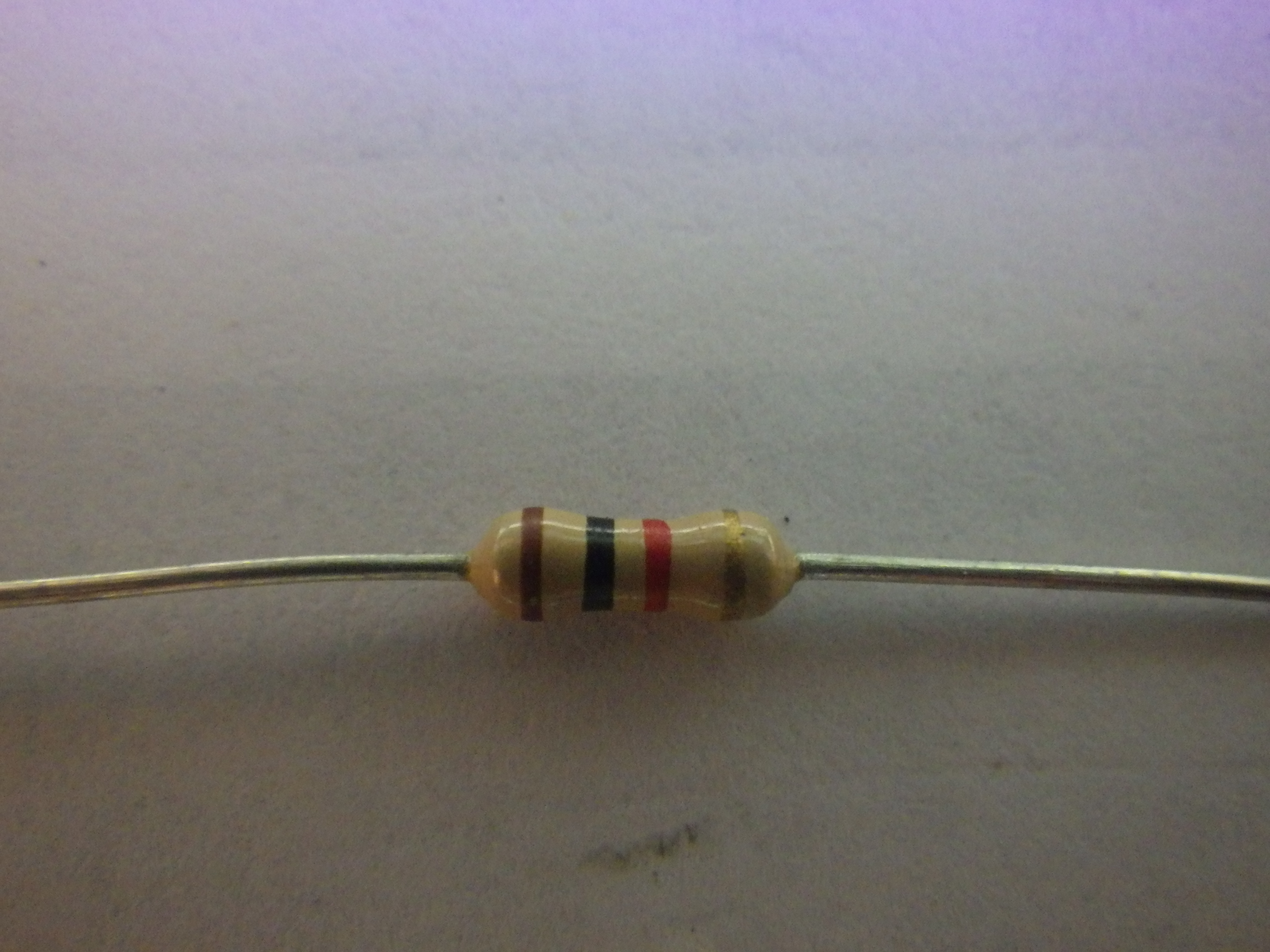

Messagepar blackleroc
24 Mar 2015, 14:27
Merci
Oh, j'ai vraiment un souci de couleur ...
C'est : Marron, Noir et Rouge et non Vert; Noir et rouge

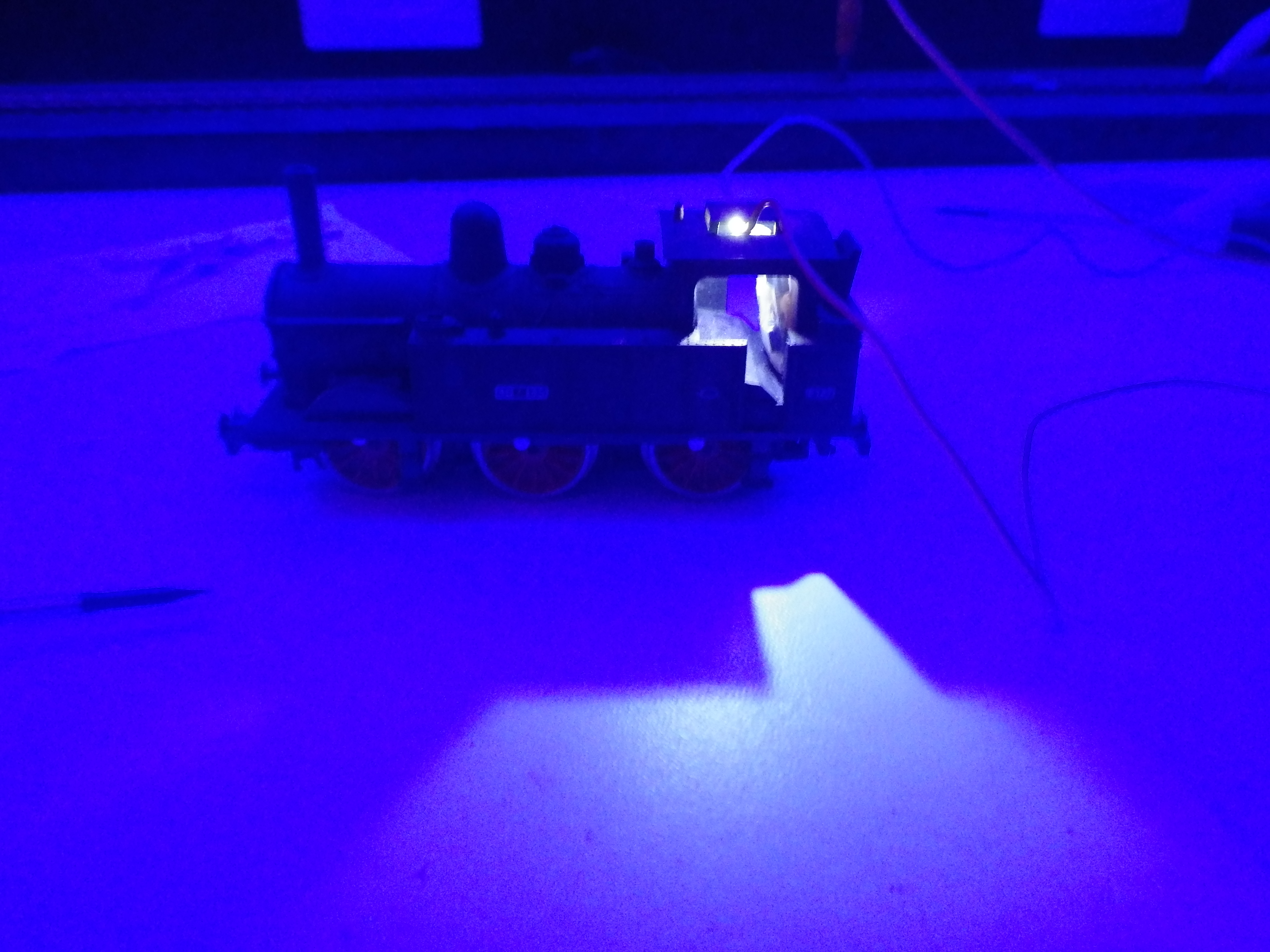

24 Mar 2015, 15:26
Celle là doit être mieux....
là c'est sympa
24 Mar 2015, 17:18
Avec une 5,6K sous 17V c'est impec,
quelle puissance de résistance faut-il ? 1/4W peut suffire ?
Robert
