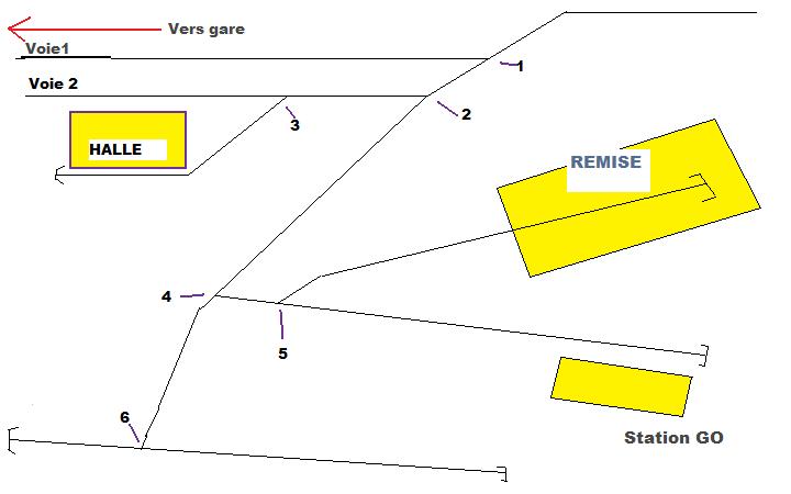

Je vous mets ci joint le plan du premier module de mon mini reseau.
Technique :
Plan inspiré de la gare de "La Garde" dans le 83.
module fait 120 * 60
HO
Digital
1/ ELECTRIFICATION
C'est mon premier module comme je viens de l'ecrire et j'ai du mal à concevoir les branchements électriques : ou alimenter les voies et les aiguilles. Les aiguilles ne sont pas digitalisées mais les voies le seront.
Pouvez vous m'aider sur ce point svp ?
2/ SIGNALISATION
Comme je l'ai dit, je me suis "inspiré" aussi la partie remise et GO n'existe pas en réalité. Pourriez vous aussi me guider quant à la signalisation à mettre en oeuvre svp ?
Alors je ne sais pas si je vais la rendre fonctionnelle par contre car je n'y connais rien en électronique, mais au moins me dire quel type de signal et ou le mettre.
Merci à tous par avance :cool:
PS : si quelquechose vous choque dans le plan : lachez vous :mrgreen: Je suis toutoui :)
J'ai numéroté les aiguilles pour vous aider au mieux.
J'ai oublié sur le plan : la voie en haut à droite va vers une coulisse.

Pour faire rouler une loco non digitalisée, il y a l'adresse zéro qui le permet. Mais, c'est vivement déconseillé. Tous les moteurs ne le permettent pas, et certains grillent :o .
Ton plan, qui est sensé faire 120 cm sur la longueur, me fait un peu peur :rhaaa: : Si tu prends (une loco) le chemin passant pas 1, 2, 4 et 6, ta loco va faire 4 aiguilles sur les 120 cm... Si tes aiguilles font de l'ordre de 20 cm, rien que pour les aiguilles, tu es déjà à 80cm avant de poser le moindre coupon de voie droite... Donc, à droite de 1 et à gauche de 6, il te reste maximum 20 cm de libre pour faire des évolutions. Pratiquement rien...
Un bon conseil: Fais un plan précis et à l'échelle. Tu risques de devoir simplifier fortement le plan...

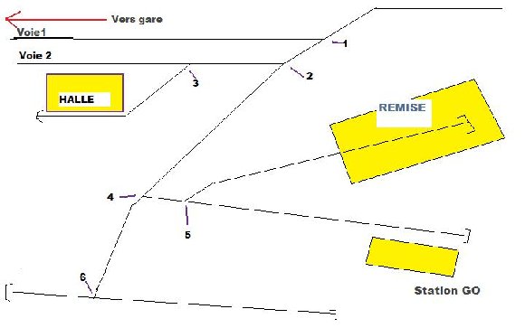

Oui oui rien n'est à l'echelle.
En fait ce plan reprends les deux premiers modules, désolé de ne pas l'avoir précisé.
Mais je donnais un schéma d'ensemble ainsi je ne vous posais pas la question lorsque j'arrivais au second module ;)
J'ai deja posé les voies à vide sur le module, ca semble tenir la route.
J'ai "serré" un peu les bords pour pouvoir faire un schema rapide.
Le plan ci dessous donne les deux premiers modules. Evidemment, il faut "étirer" pour mettre la ligne séparative droite :mrgreen: :mrgreen:

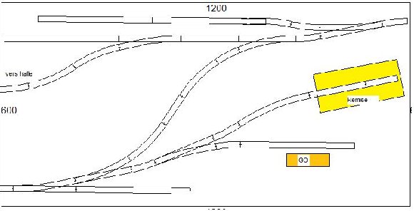

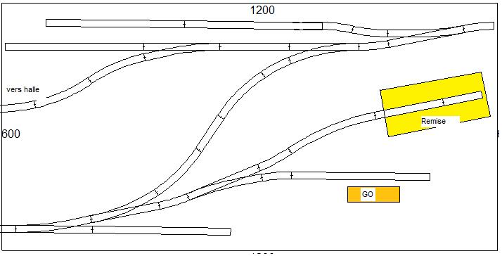

XTof_vl a écrit:Un bon conseil: Fais un plan précis et à l'échelle. Tu risques de devoir simplifier fortement le plan...
Bon, faut toujours écouter ceux qui savent :siffle: :siffle:
J'ai fait le plan sur Raily et j'ai du .... modifier certaines choses :mrgreen:
