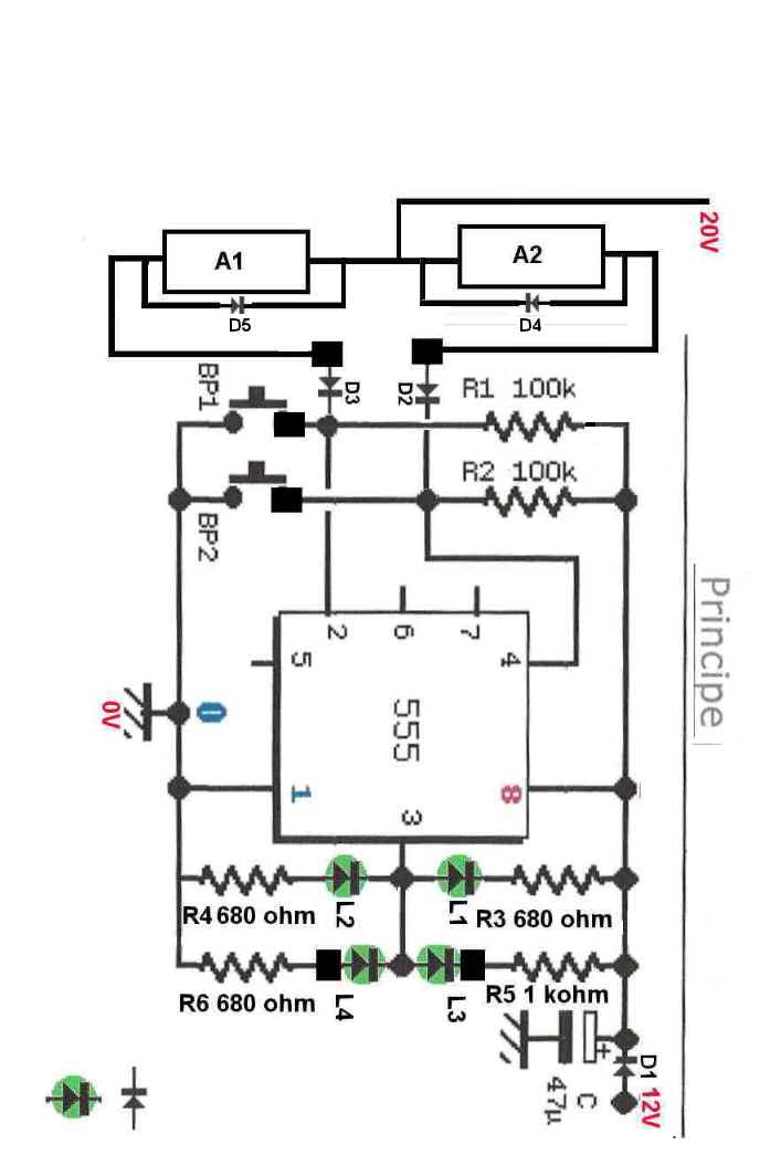

visualisation de la position des aiguillage par bistable constitue de ne 555 ne rest pas dans sa position bistable qui peut m'aider

je prcise je commande mes aiguillage en continu et pour voir le sens de l'aiguillage je commande en meme temps un bistable qui m'allume des leds , ces bistable sont réalisés avec de NE555 , cela fonctionne mais par moment les bistables bascule tout seul et là je ne comprends je pourrais fournir un schema à qui peut m'aider

joly a écrit: ...cela fonctionne mais par moment les bistables bascule tout seul...
:vieux: Regarde sur ton schéma si tu as un condensateur entre le + alim et la masse. S'il n'y en a pas, rajoute un condo 0,1µF entre le + et la masse, le plus près possible du NE555. Ces p'tites bêtes sont sensibles aux parasites véhiculés par l'alimentation.

j'ai mis un 47 uf et un 0,1 uf sur l alim du ne 555 ca va mieux mais bascule quand meme , a tout les cout parasite provoque par l'auguillage

non l'aiguillage reste dans sa position comment fait on pour joindre un shema en photo sur ce site

Messagepar joly
02 Avr 2016, 14:00
schema ci apres
