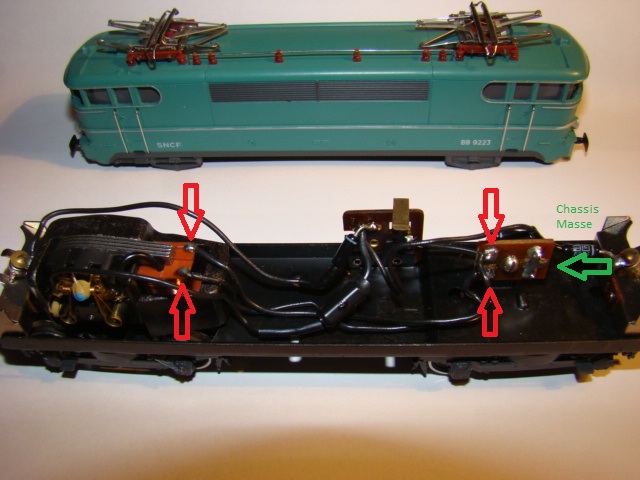

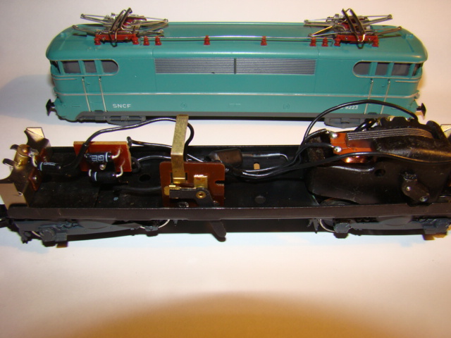

Bonjour a tous.
Je viens de faire l’acquisition d'une BB 9223 Marklin Hamo Ref.3038 (CC 2 rails),et je voudrais la digitaliser.
J'en ai déjà digitalisé plusieurs et ça c’était bien passé.
Le souci, est que c'est la premier fois que je vois ce moteur. Pour la masse, il n'est pas câblé comme les autres.
Pour la masse, il y a deux fils qui sont relié au châssis (Flèches rouge) et deux diodes sur la platine reliée a la masse (Flèche verte).
Du coup, je ne vois pas ou brancher le fil de masse du décodeur.
Quelqu'un connaîtrait il ce moteur ou aurait déjà digitalisé ce modèle?
Je joint deux photos, pas très lisible,(Fils noir sur fond noir, c'est pas top même au flash.)
Merci d'avance de vos remarques.
Patrick.

à ma connaissance ce n'est pas une Hamo d'origine, les moteurs Hamo étant équipés de stator à aimant permanent. Là, c'est le moteur sériel (tous courants) à double bobine de stator, les deux bobines sont antiparallèles et créent donc des champs magnétiques d'orientation opposée ; ça sert pour inverser la direction : on alimente le moteur soit par la bobine 1 soit par la bobine 2. En fonctionnement c.a. ce changement est effectué par le relais inverseur, cette loco a deux diodes antiparallèles à la place.
Il y a donc plusieurs possibilités de digitaliser cette loco :
1. un décodeur LD-W de tams (actuellement n'est fabriqué plus que le LD-W32v2, mais parfois on trouve des 33.) Le 32 est quand même assez basique...
2. un décodeur Uhlenbrock 76200. Un bon décodeur à condition de bien le régler, tout le monde n'a pas cette patience.
3. Un LRA tams associé à n'importe quel décodeur pour moteur à cc (il paraît que ça ne marche pas bien avec esu).
4. Changer le stator à bobines contre un stator à aimant. On en trouve chez tams et chez esu, les Hamo (de bien meilleure qualité) sont épuisés. Ainsi le moteur sera un vrai moteur cc.
5. remplacer stator, rotor et flasque du moteur par un kit "haute performance", ce qui donne un moteur cc à 5 paliers au lieu des trois d'origine.
En cas 4 et 5, tous les décodeurs peuvent faire l'affaire ; il paraît qu'il n'y a pas mieux que zimo pour bien conduire un moteur Märklin, suivi par esu. Mais... là on touche au côté religieux de la digitalisation. ;)
Wolfram

Messagepar Wolfram
12 Mai 2016, 08:19
bonjour,
après vérification ici
http://www.wedero.de/maerklin/lokomotiv ... 38_m_m.htm
C'est le 60943.
Cette page indique aussi (en dessous du mot SFCM) les références Märklin (épuisée), tams et esu pour les aimants de rechange si on veut rester en 3 pôles (solution 4 de ma liste), ce qui revient à ~10€ au lieu des 30€ pour 60943. Pour une machine appelée à aller vite ça me paraît raisonnable, pour un engin de manœuvre ce serait différent. Mais chacun ses choix !
Encore une remarque : cette transformation en moteur 5 paliers rendra le moteur plus souple et plus "rond", mais il ne sera pas silencieux. Pour un moteur inaudible il faut s'adresser à SB en Allemagne qui ont des kit, mais ça demande de transformer le châssis à la fraiseuse, ce qui n'est pas à la portée de tous. De plus le kit est cher.
Wolfram
