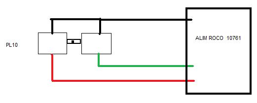

J'ai un moteur d'aiguillage PL10 - une alimentation dogitale roco mouse 2.
J'ai branché le moteur ainsi
Est -ce correct ? Car ca ne fonctionne pas. Le moteur fait bien un petit bruit mais rien ne bouge. :mur: :mur:

Le 10761 c'est un decodeur d'aiguille c'est ca ?
Sinon "electriquement le branchement a l'air correct".
Faut attendre l'avis des pros du digital beurkkk. :roll:
Faut surtout virer ces grosses merdouilles de PL10 et mettre a la place des lemaco, toitoise, conrad ou pilz. :applause:

De mémoire, c'est le PL10 qui bouffe tellement de courant que ton décodeur d'accessoire n'arrive pas à suivre.
Voir avec Rockandrail si c'est bien celui-là.
Si c'est celui-là, l'alimenter via un relais.

Haha! Encore une victime du PL10! A part à faire du bruit, cela ne sert strictement à rien, un PL10.
Déjà, faut lui coller au moins 20 volts pour qu'il bouge. Ensuite, niveau courant, faut une tranche nucléaire classique. Tout ça pour faire Bzzzz!
La solution: poubelle et tortoise à la place.

Non. Comme on te l'a suggéré, tu peux t'en sortir avec un relai bistable. Ton décodeur servira à faire basculer le relai sur lequel tu auras connecté tes moteurs et leur alimentation.
Mes moteurs à moi, ce sont des Märklin C qui s'intègrent dans le ballast de la voie avec le décodeur et s'alimentent directement à partir de cosses prévues à cet effet sous le ballast. Deux vis, pas de cablage et hop! Installation et programmation: disons 30 secondes.

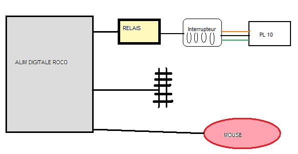

Sinon mes aiguillages ne sont pas "digitalisés" si je peux dire. Pas de décodeurs.
Ils sont actionnés via un interrupteur.
Ca se branche donc comme suit : ??
