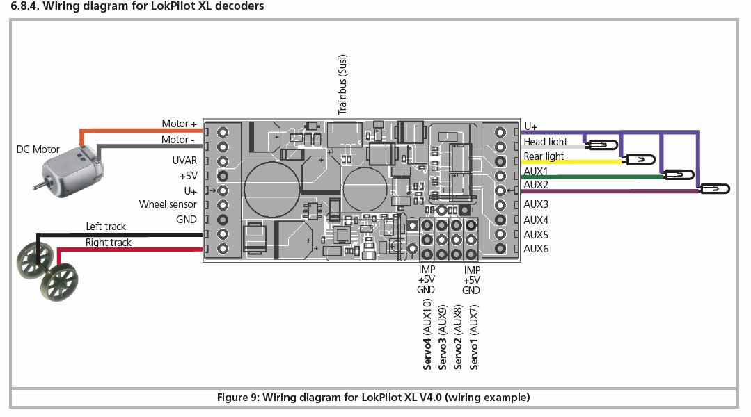

Il faut déjà savoir sur quels fils sont branchés tes feux. Tu sauras ainsi quelles sorties (feux) tu dois affecter aux touches de fonction. Sur les ESU, en général toutes les sorties sont paramétrables en fonction du sens de marche.
Sur ce schéma, tu vois les couleurs des fils et le noms correspondants des sorties.
Par exemple : Fil vert = Aux1
Messages: 5947

Messagepar hmc
11 Oct 2016, 07:53
BURLINGTON a écrit:[ Sur les ESU, en général toutes les sorties sont paramétrables en fonction du sens de marche.
C'est bien l'objet de ma question.
Sur les versions 3.5, en mode page sur le lokprogrammer, c'était clair. Sur la version V4 c'est plus flou pour moi et je souhaiterai savoir le mode opératoire de ce type de paramétrage.
