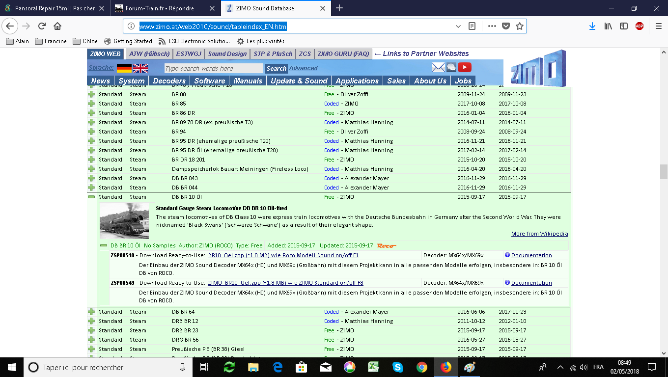

Néanmoins en cherchant chez Zimo, j'ai trouvé :cool: le fichier BR10 existe bien en "téléchargeable gratuitement". Dans la Database de sons Zimo, la BR10 Y est, en dépliant le + on voit même 2 versions ZSP00548 et ZSP00549 suivant que tu préfères utiliser F1 ou F8 pour démarrer le son.
:idea: Reste à voir avec un des revendeurs Zimo qui participe à ce forum s'il peut te vendre un décodeur Plux22 Zimo chargé avec le fichier son que tu désires.
Infos: la Database Sons Zimo: http://www.zimo.at/web2010/sound/tableindex_EN.htm
Les 2 projets BR10:

J'avais déjà regardé la dabase de téléchargement des sons sur Zimo mais je ne vois pas la BR 10.001 a ne pas confondre avec la BR 01

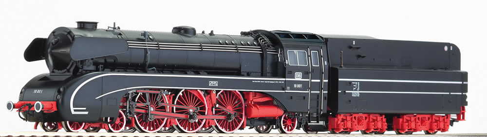

voila une photo :
Merci néanmoins pour tes précieux conseils !

Désolé j'ai répondu un peu trop vite, je viens dela trouver dans la database Zimo
je n'avais les yeux bien ouverts ce matin :D
merci
