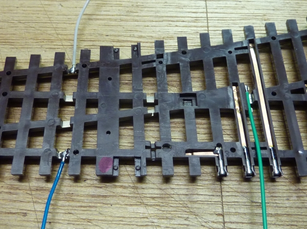

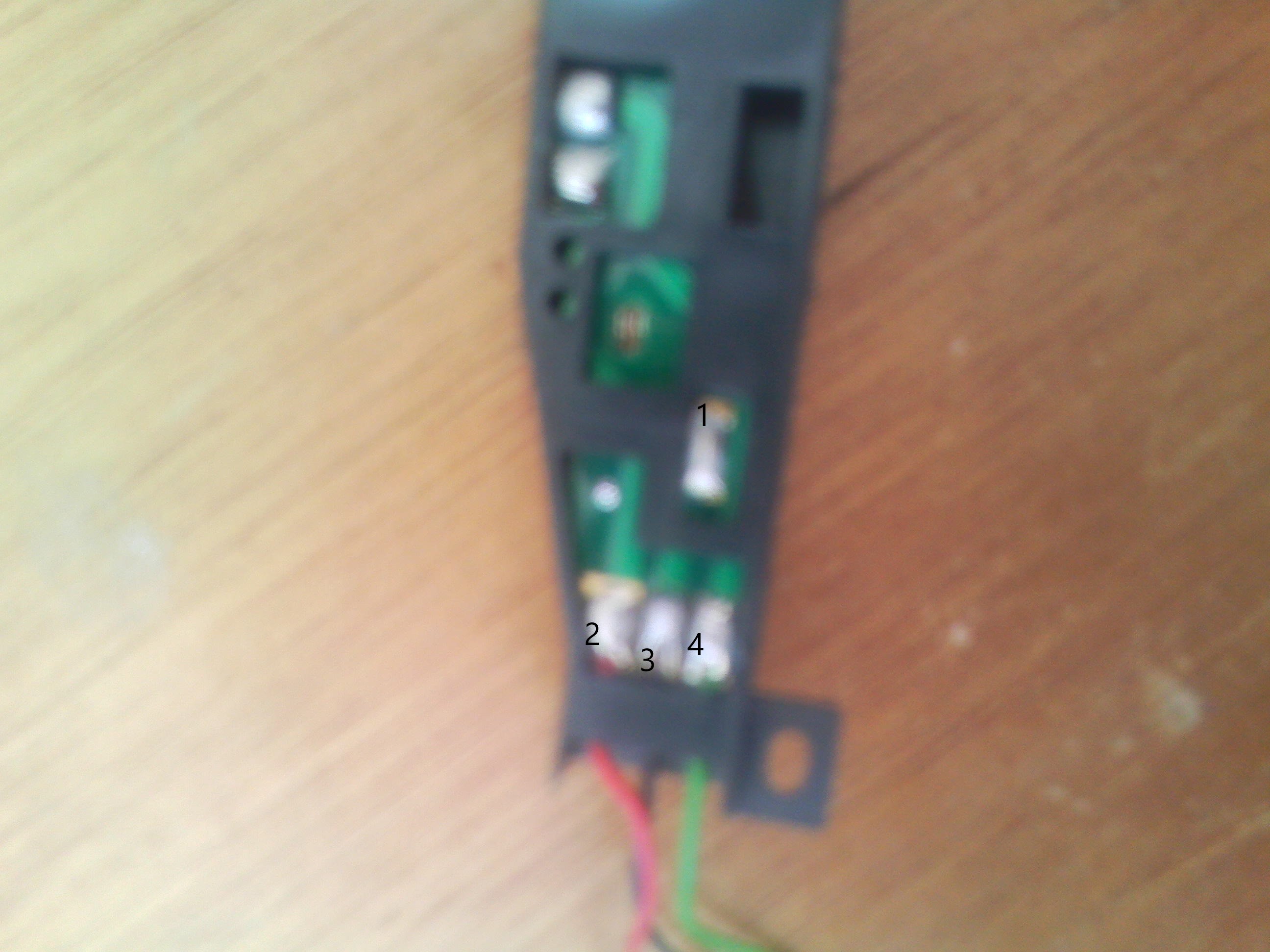

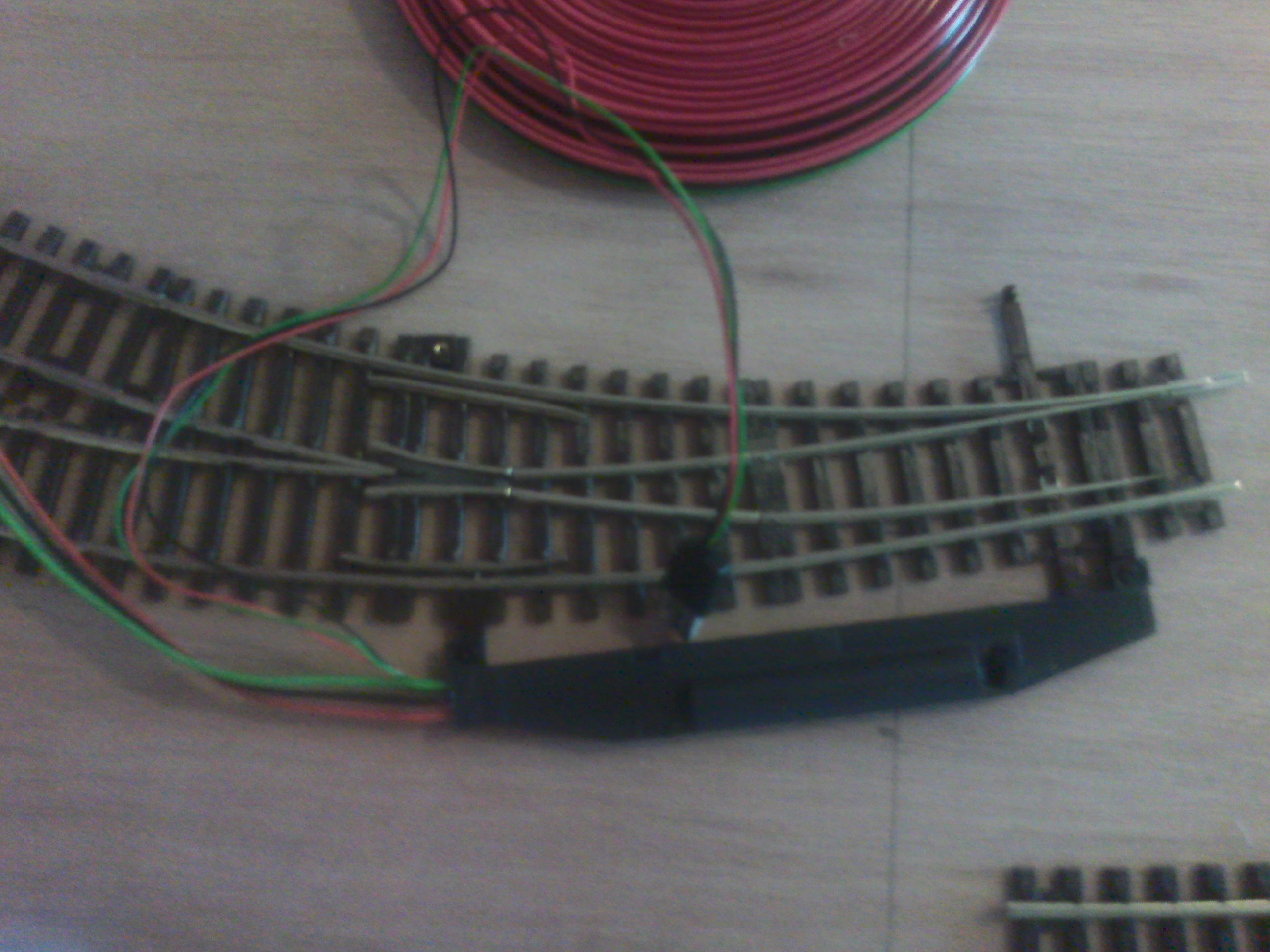

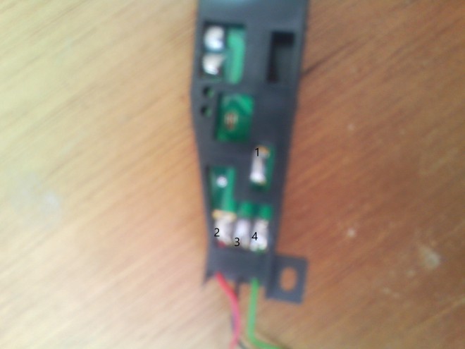

J'ai regarder le dessous du moteur d'aiguillage, j'ai fais "bipper" à l'ohmmètre la borne 1 avec les bornes 2 et 3, puis en activant l'aiguille, la borne 1 avec les bornes 3 et 4 de la photo.
Donc, je me suis dis que je pouvais alimenter le cœur de l'aiguillage en connectant le fil "vert" de la photo sur la borne "1" du moteur d'aiguillage.
Deuxième question : Sous l'aiguillage à côté du fil vert, il y a 3 "cosses" qui pourraient recevoir les trois fils (bleu, blanc et vert), je ne peux pas souder dessus, si elles existent c'est pour les utiliser, donc je me dis qu'il doit exister des cosses à mettre sur les fils pour "enficher" dedans?
Troisième question : j'ai du fil plat "3 conducteurs" (rouge, noir et vert), vu la longueur de câble fourni avec les moteurs (10cm), je me suis dis que je pourrais dessouder les fils du moteur et les remplacer par ce cable plat et mettre une fiche au bout pour le connecter au Décodeur octuple pour aiguillages ROCO 10775. Est ce que c'est comme cela que je dois faire, je ne vois pas bien comment faire autrement pour commander tous les aiguillages.

Si, je l'ai lu. Mais comme la notice ne correspond aux informations que j'ai trouvé, je me pose des questions.

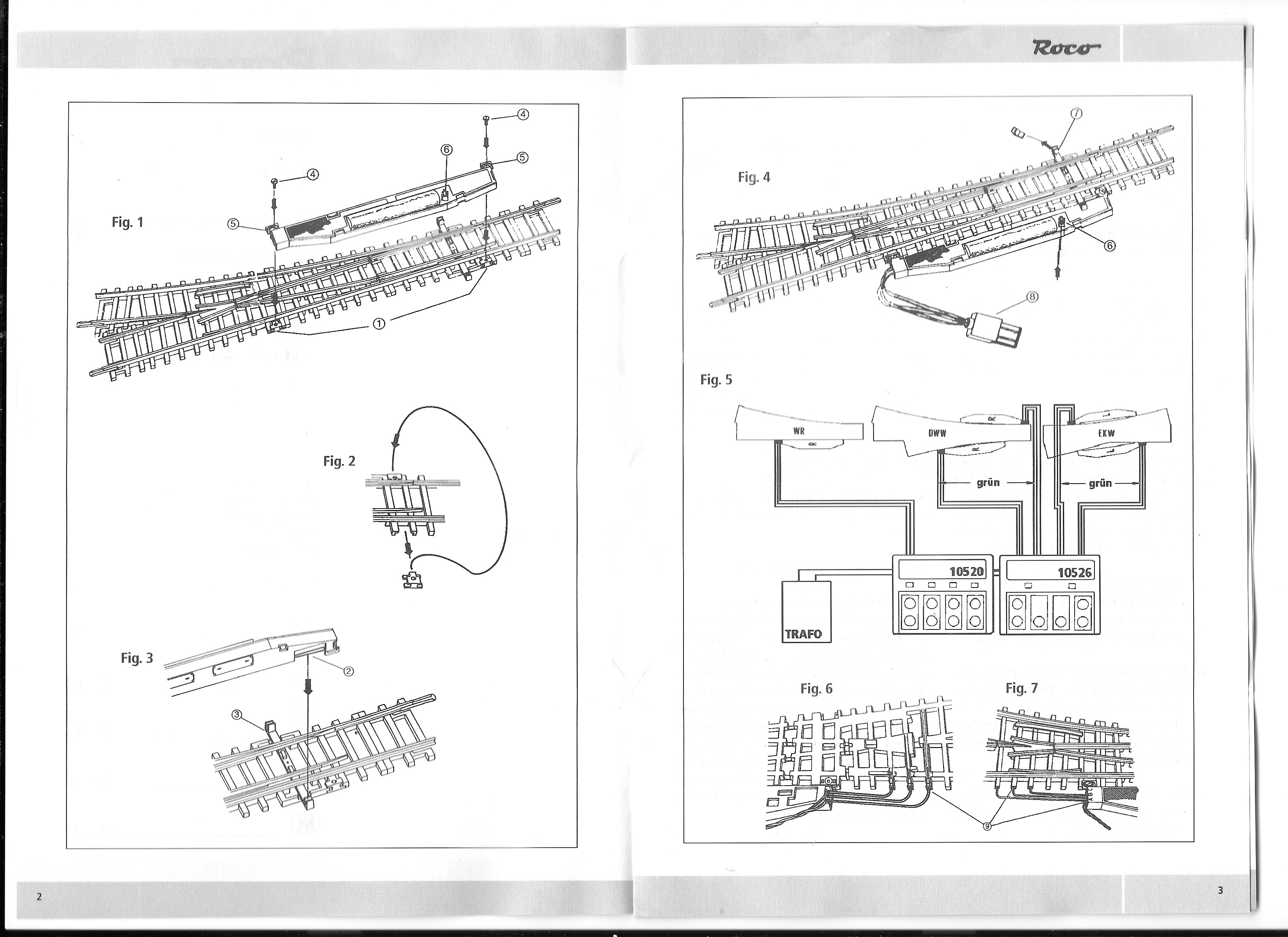

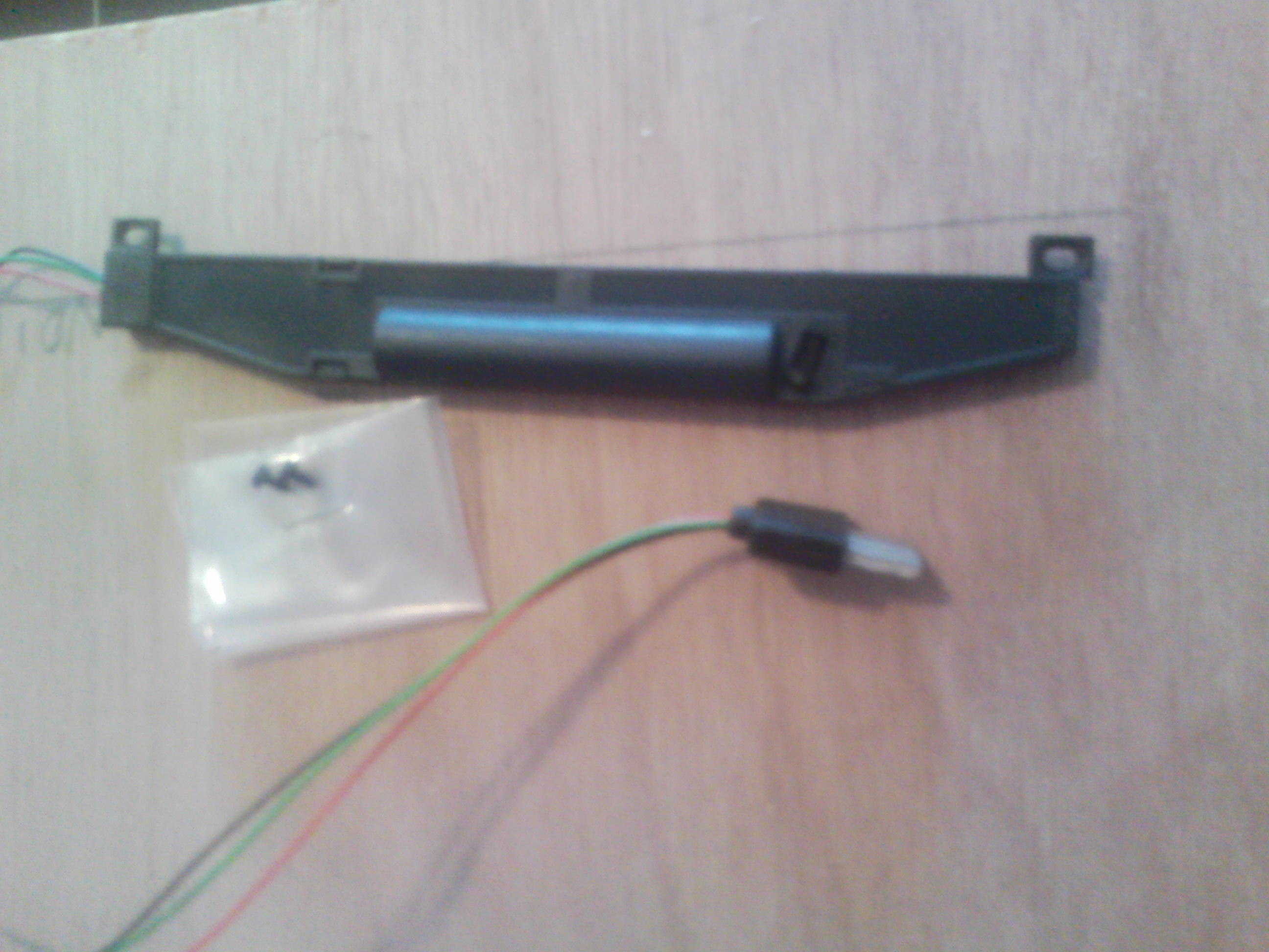

Dans la notice, il y a une référence à 3 fils qui devraient être fourni mais qui ne le sont pas. A moins de couper ce qui sont fourni pour faire le raccordement moteur aiguillage via les 3 bornes sur le côté de l'aiguillage et au dessus des fils du moteur (voir photo). J'ai fais ce que je comprenais de la notice et ça donne les photos que je fourni.
Elle ne dit pas non plus ce qu'il faut utiliser pour rallonger le cable jusqu'au boitier à impulsion 10526.
La notice ne parle pas non plus du module10775.
La notice est peut être faites pour du câblage analogique?
Si c'est le cas, et que je souhaite commander les aiguillages en numérique par la télécommande multimaus et la centrale z21. Dois je utiliser le module 10775, et si oui, comment dois je procéder, que me faut il encore?

La polarisation de coeur et la commande de l'aiguille sont deux circuits électriquement indépendants. Le seul lien entre les deux, c'est que l'inverseur de polarisation est mécaniquement commandé en même temps que les aiguilles par le moteur Roco.
De celui-ci sortent 3 fils, vert, rouge, noir avec un petit connecteur en circuit imprimé à l'extrémité. C'est le circuit de commande. Si les fils sont trop courts pour aller jusqu'à l'unité de commande (inverseurs, poussoirs, décodeur d'accessoires, etc.), tu peux les prolonger, éventuellement en soudant directement sur les pistes du connecteur. Tu peux aussi les couper et les rallonger si le connecteur doit rester intact.
Toujours en bout de moteur, au-dessus de ces trois fils, il y a 3 broches femelles. C'est le circuit de polarisation de coeur. Il faut y insérer 3 petits fils rigides et les connecter à l'autre extrémité aux trois broches femelles en bout de traverses. Il faut le faire quel que soit le mode d'exploitation, analogique ou numérique.
Pour ce qui est de la commande des aiguillages via le système DCC, il te faut un décodeur d'accessoires avec une interface de puissance qui supporte l'intensité consommée par les bobines, 200 mA environ.
