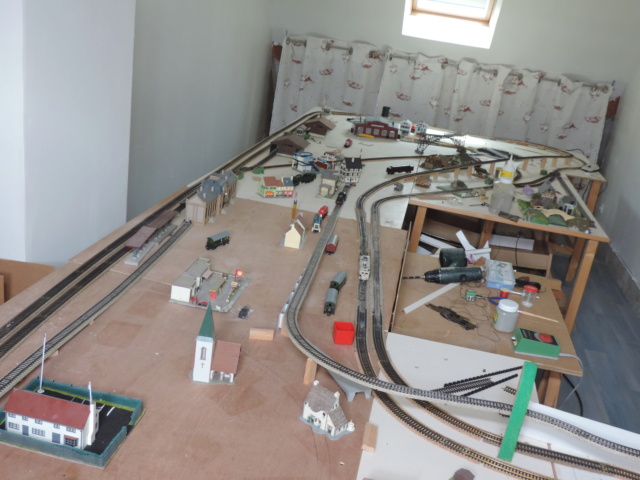

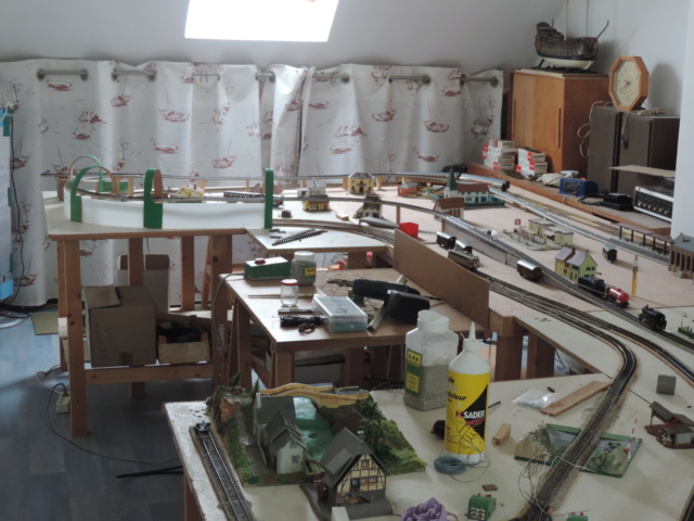

Messagepar pat77
18 Avr 2021, 09:17
[att
cotée gauche du réseau
achment=1]dscn2010.jpg[/attachment]
Pour ce qui est de la BB17029 en analogique elle fonctionnais mal. J'ai décrasse les roue et mis une goutte d'hile sur les engrenages mais rien ni fait.
Je pense que je vais l'ouvrir et regarder de plus près
pat77
j'espère que vous verrez mon réseau et si cela fonctionne je vous en mettrais de plus récente
photo de mon réseau
pat77
