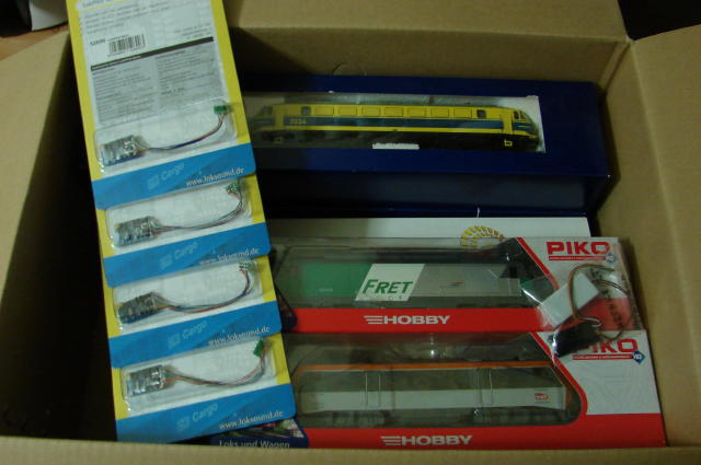

Pourquoi faire tout seul dans son coin ce que d'autres peuvent faire ensemble dans un endroit convivial, autour d'un bon verre (par personne) :mdr: ;
c'est le jour J-1, le matériel est prêt; cinq locos, SNCB et SNCF, et autant de décodeurs; dont un loksound pour une diesel mythique.
La suite dans un jour ou deux :siffle:

Super accueil comme d'habitude chez Xtof, blasés on est... :apero: :applause:
En général, niveau matériel, j'ai été épaté par la qualité des entrailles des locomotives, aussi bien Roco, que Mehano ou Piko. Toutes les prises Nem 8 broches des cinq locos concernées ont un détrompeur pour installer le décodeur, aucun problème pour ce point. Aucune loco n'a montré de difficulté particulière au démontage ou au remontage. Plusieurs locos avaient un emplacement dédié au décodeur.
Au niveau installations de Xtof, j'ai été épaté par la qualité de l'équipement; un bureau, un poste d'essais, un bar, une armoire à victuaille, une table et des chaises pour ripailler/discuter/débattre, la totale... :coeur1:
J'ai été convaincu de l'utilité de plusieurs accessoires;
- un banc d'essai pour les locomotives est indispensable
- au démontage, il faudrait un support pour maintenir les locomotives les roues en l'air (oups); il existe je crois des blocs de mousse pour coincer les locos dans cette position, j'essaie de retrouver les références.
- un lokprogrammer n'est pas un luxe quand on veut exploiter correctement les capacités des décodeurs (pour tester la librairie sonore d'une loco, pour diminuer le son mis au maximum d'origine :mort: )...
Au niveau distraction, je suis un as; j'avais oublié que j'avais déjà installé un décodeur dans une des locos. Un peu d'organisation ne me ferait pas de tort, un tableau avec les locos, le modèle du décodeur, le numéro assigné...
Il me reste donc encore deux décodeurs à placer et effectivement tout seul c'est moins drôle :siffle: :ange2:
Encore merci à Xtof pour les installations techniques et les conseils, et Pelican pour la compagnie et la bafouille :mrgreen:
