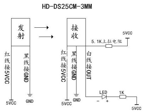

Pas facile d'interpréter un schéma en Chinois :
Pour la connexion de l'émetteur aucun problème. Pour le récepteur, si j'ai correctement décodé (sortie : 5 V au repos, 0 V actionné), il faut appliquer la connexion du capteur IR ci-dessous mais en inversant les polarités + et -.
Personnellement, j'ai préféré les détecteurs à effet Hall, que je trouve plus simple à implanter et beaucoup plus discret, mais cela dépend également de l'utilisation que tu veux en faire.

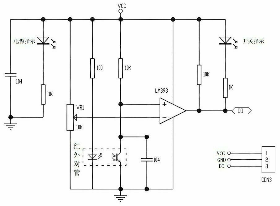

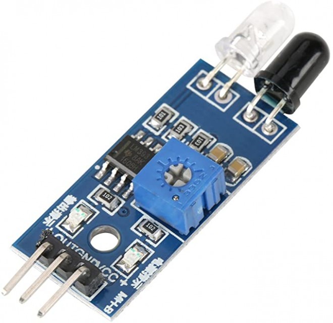

Comme l'indique Jean-Paul, si le problème de la discrétion du système se pose, tu as aussi ce genre de module que tu peux placer sous les voies avec une fente ménagée entre deux traverses :
Au lieu d'une détection par coupure du faisceau IR, celui-ci se réfléchit sur le véhicule qui passe au dessus.

Jean-Paul : Effectivement, j'avais répondu un peu vite, ayant utilisé un montage perso du même genre, mais avec permutation des entrées du LM393 :D
Voici le schéma du module dont j'ai posté la photo dans mon précédent post :
La plupart des modules proposés délivrent effectivement 0 V à l'état actif et + Vcc au repos comme celui de Nono.

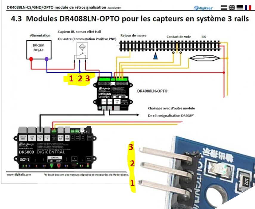

Bonjour Jean-Claude
Ce module est tentant, car il a l'avantage d'être tout monté et compact. En outre, pas besoin d'aimants.
Je suppose qu'on peut redresser les diodes à la verticale pour que le module se retrouve à plat par en dessous.
Je suppose aussi que la résistance variable sert à ajuster la durée de fermeture du contact.
L'alimentation est alternatif ou continu, et quelle tension ?
Où trouve-t-on ces produits ?
Est-ce que mon repérage de connections sur le module et sur le 4088 ci-dessous sont corrects ?
