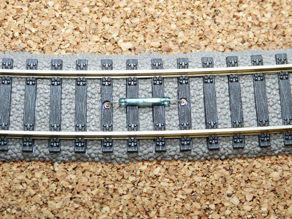

2 - Les contacts Reed ou ILS, qui sont activés par un aimant collé sous la loco.

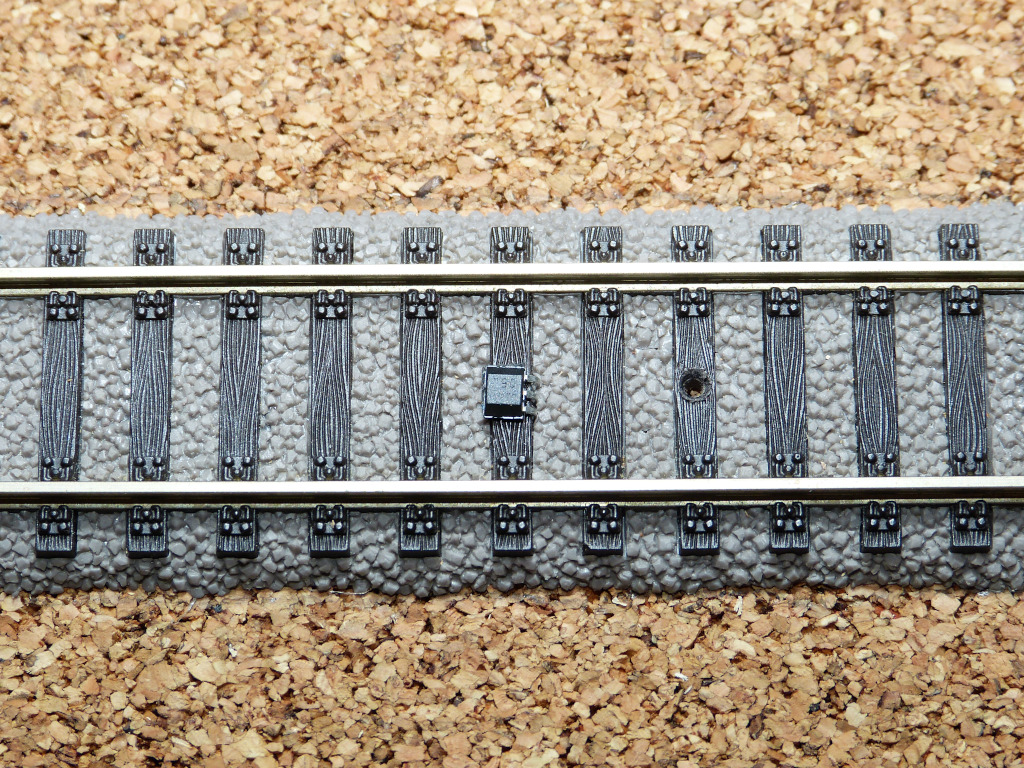

3 - Les détecteurs à effet Hall, qui sont également activés par un aimant, mais ils sont beaucoup plus discrets que les Reed.

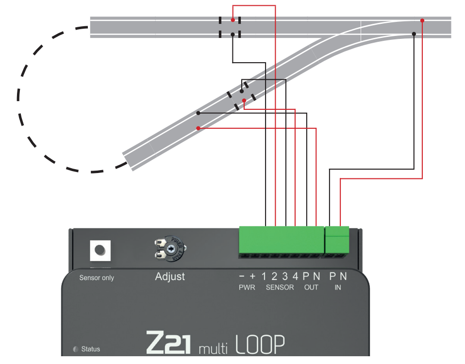

En complément de bwa, avec le Multiloop Z21 c'est la détection de courant qui est utilisée, la détection est faite sur les deux tronçons de voie isolés (coupure des deux rails), le premier sur les bornes 1 et 2, le second sur les bornes 3 et 4.

Une dernière remarque de ma part concernant la longueur des tronçons de voie isolés, qui est de 4 cm env. pour voie H0 et de 2 cm env. pour voie N.
