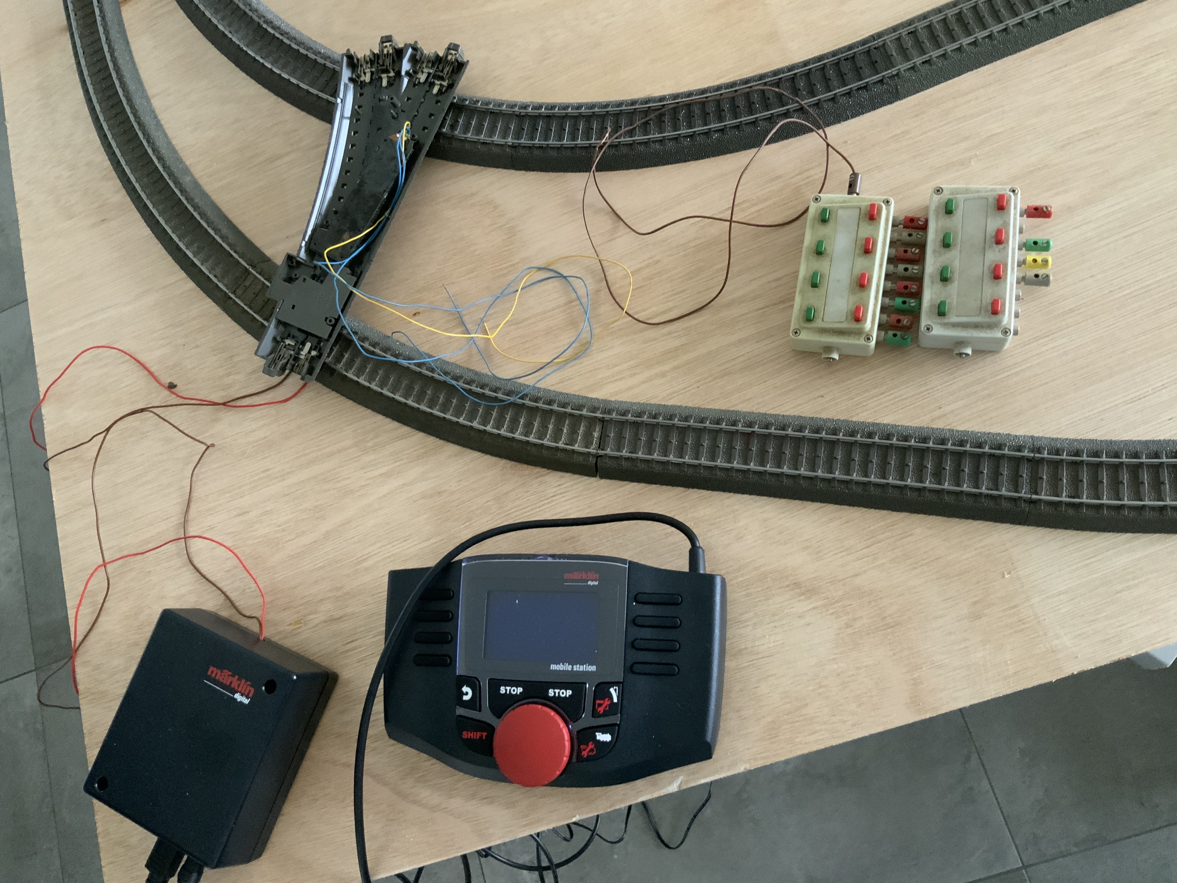

Bonjour à tous!
Je suis en train de monter un réseau MarKlin en H0, et je possède pour cela une mobile station 2.
Dans un lot de rails que j’ai racheté il y a des aiguillages avec des fils, ainsi que des boîtiers de raccord électrique…
Pour relier tout ce beau monde il doit manquer une pièce je suppose? Je n’ai pas trouvé de tuto sur ce forum, l’un de vous pourrait il maiguiller? (Oui je sais, jeu de mots facile :prrrt: )
Merci d’avance à tous et bon dimanche!
Mathieu
Ps : une photo ça aide à la compréhension :D

Il ne te manque rien: les fils jaunes des aiguillages sont à connecter sur la borne jaune du transformateur, les bleus sur les boitiers de commande et le commun du boîtier de commande sur le brun du transformateur.
Pour les rails, le rouge sur le rouge du transformateur et le brun sur le brun du transformateur.

:siffle: heu !? Sans entrer dans les longues discussions, n'est-ce pas, il lui manque au contraire beaucoup de choses !!
>> Si notre ami, veut faire fonctionner tout en digital avec la MS2, il lui faut des décodeurs d'aiguilles (eux-même réglé avec les bonnes adresses), et sorti du/des décodeurs ils seront branchés direct sur l'alim de la voie pour la reconnaissances des adresses, gérés par la MS2.

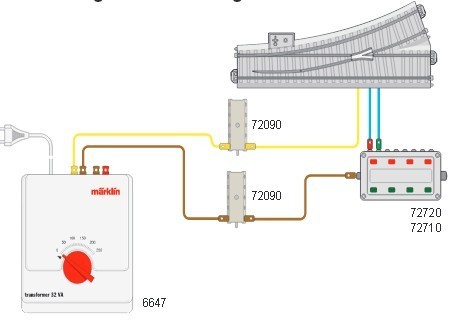

>> Si notre érudit veut faire fonctionner soit voie digitale/ accessoire en conventionnel, il lui faut un transfo 6647, pour avoir les codes couleurs des fils :
rouge : +
Marron : -
Bleu à fiche rouge : dévié (aiguillage) >>>>>>>>> sur le boitier de commande aiguille
bleu à fiche verte : tout droit (aiguillage) >>>>>> idem
Jaune : lumiére ( alimentation en courant pour les accessoires telle qu'une aiguille) >> sur le 6647
Le boitier noir d'alim pour la MS2, ne gére pas les fonctions de la plupart des fils, où il lui faut un autre boitier ajouté !!
Ensuite chez Märklin tout conducteur marron est à brancher ensemble = masse commune !! (dans la plupart des cas)

>> Exemple simple :
Juste pour le fun !!

Bonsoir!
Je me disais bien que ça ne serait pas aussi simple que ça…
-> Christian, re bonsoir ;)
Donc il faut que je trouve des décodeurs d’aiguillage, et une fois que j’ai ça je laisse les moteurs déjà dessus ou je les enlève?
Ou alors je dois brancher électriquement les aiguillages?
Merci pour le schéma mais ce dernier c’est seulement si je veux utiliser avec un transformateur et non la mobile station c’est cela?
