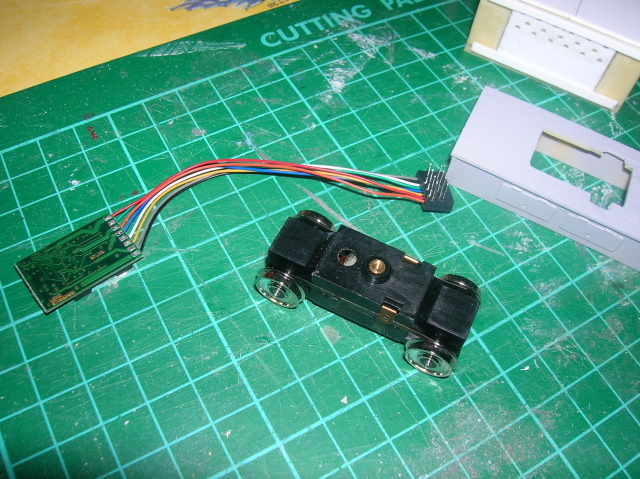

Je vais installer un moteur Tenshendo wb35 dans le petit locotracteur que je suis en train de fabriquer.
J'aurais souhaité le digitaliser. J'ai un décodeur standard Lenz. Et surtout ... je n'ai jamais fait ca !! :siffle: :siffle:
Voici une photo de toutes les pièces réunies. Comment me conseillez vous de procéder svp :?: :?: :?:
Merci ...

Une petite tentative de réponse.
Au vu de la photo, les lames de prises de contact sont fixées le long du châssis et sont reprises par les pattes-ressort appuyant sur les charbons. Donc, vous devez isoler les lames de ces pattes. Pourquoi pas à l'aide de carte plastiques fines.
Ensuite, faut couper le gros connecteur. Pas utile et il prend une place bête.
Où placer le décodeur ? Soit quelque part dans la caisse, mais en cas de levage de celle-ci, les fils vont gêner le bazar.
Pourquoi pas sur le châssis ? En arasant le pivot puisque c'est pour un locotracteur. Pour le fixer ? Double face, ça permet de retirer sans trop amocher.
S'il n'y a pas d'utilisation de fonctions (éclairage, pin pon ou autre) vous n'utiliserez que les fils rouge, orange, gris et noir (en théorie, mais c'est la notice du décodeur qui vous confirmera les branchements). Le fil rouge est à souder (braser) sur la lame de prise de courant droite dans le sens de marche, l'orange au moteur du même côté (patte-ressort isolée), le noir à la lame prise de contact gauche et le gris au moteur côté gauche.
Voilà voilà !

Oups !
Je crois que j'ai dit une connerie, mais la photo étant un peu petite, j'ai une excuse.

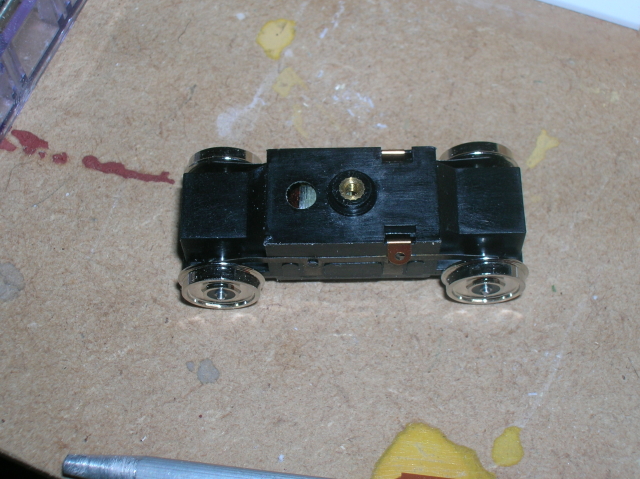

Pourriez-pas mettre une photo en gros plan de ce moteur, see you play ?
Car, si c'est ce que je crains, en isolant avec un bout de carte, on isole tout le bidule. Ben ouiche, la patte ressort ne s'appuiera plus sur le charbon !!!!!

Vouala Chef ! ;)

Messagepar Zébu
17 Mar 2009, 17:20
Et du dessous ?

Messagepar bakalinge
17 Mar 2009, 18:28
Un dessus et un dessous .... ;)

Messagepar Zébu
17 Mar 2009, 20:01
Merci.
A quoi sert la patte supérieure (rond jaune supérieur?
Est-elle isolée électriquement ou raccordée à la lame prise de contact qui rentre dans le chassis ? (rond jaune du dessous)
Sais-tu le voir avec un ohmmètre ?
Est-ce que le châssis roule lorsque tu le mets sur une voie tel quel ?
