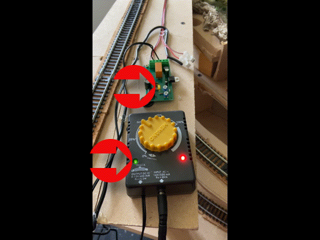

Soucieux d'apporter un peu de réalisme au réseau que je suis occupé à reprendre de A à Z, j'ai découvert ce module électronique sur eBay (lien : https://www.ebay.fr/itm/201563963106?mkevt=1&mkpid=0&emsid=e11051.m43.l1123&mkcid=7&ch=osgood&euid=3c81925fd6574135babeb13ed6d3d9dd&bu=45557283257&osub=-1~1&crd=20230919010049&segname=11051).
Je n'y connais rien électronique, électricité et tout ça. J'ai donc contacté le vendeur mais il ne semble pas comprendre mon problème. J'ai donc réalisé un petite vidéo qui montre mon soucis :
Lorsque le petit appareil est censé envoyer la loco sur les rails, mon transfo se met en défaut. Si j'actionne la roue pour réactiver la diode verte, le train s'élance fièrement du point A au point B. ET, une fois parvenu là-bas et après l'attente du module... bah le transfo se met en sécurité.
Voilà. Du coup, je me dis qu'après avoir nettoyé les rails, les roues, vérifié mes branchements, le problème est ... bah je sais pas ! C'est là que j'ai besoin de vos conseils.
Merci d'avance.

Re: NAVETTE AUTOMATIQUE JLK TRAINS
Messagepar samccb
30 Sep 2023, 09:46
Voici l'adaptateur qui alimente le module.
Voici le module branché
Voilà comment c'est branché

Messagepar jc59
30 Sep 2023, 20:46
Difficile de se prononcer sans le schéma détaillé du module et les polarités Traction/Voie.
Essaie de permuter les deux fils noirs Traction (ou les deux fils vers la voie)
Jean-Claude

Messagepar samccb
01 Oct 2023, 09:20
J'ai fait le test avec l'inversion des fils, c'est pareil, le transfo se met en défaut.

Messagepar Gilles45
01 Oct 2023, 11:39
Je suppose qu'il faut isoler la fin de voie pour détecter quelque chose. (si on n'a pas une aimant+ils ou une barrière IR). Il faut bien détecter qu'on arrive en fin de voie.
Avez-vous une ou des éclisses isolantes pour isoler ce tronçon final ?
EDIT: la notice précise
TRES SIMPLE D'INSTALLATION AUCUN DETECTEUR OU ILS A INSTALLER
j'ai du mal à comprendre comment ça fonctionne (inversion de polarité déclenchée par quel évènement?)
Trouvé le schéma (avec 2 diodes)
en milieu de page
https://www.ebay.fr/itm/201651029846?mk ... olid=10050

Messagepar PaulXpress
01 Oct 2023, 13:21
D'après ce que j'ai pu comprendre du fonctionnement, je pense que la temporisation commence au changement de la polarisation. Arrivé dans le canton d'extrémité, la diode coupe le courant. Une fois la temporisation terminée, la polarité est inversée et la loco peut repartir dans le sens inverse.
Pour le court-circuit j'envisage deux possibilités :
1 – les cantons d'extrémités sont-ils bien isolés du reste du circuit ?
2 – les cales d'épaisseur sous le circuit imprimé sont-elles bien isolantes ?
Est-il possible d'avoir une photo de l'ensemble de la voie avec un repérage du branchement et des deux diodes.
