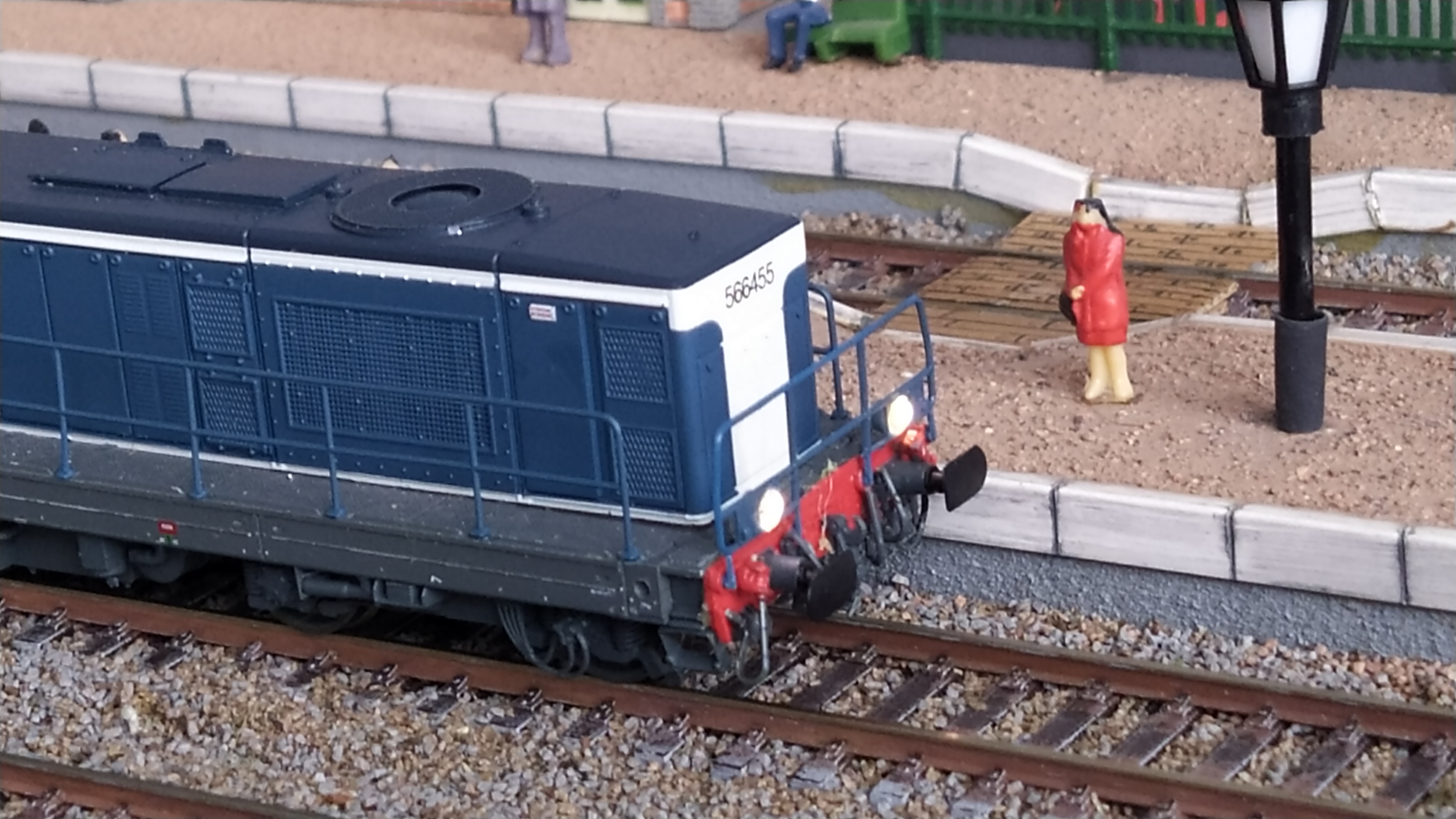

Cette BB66000 avait des feux à peine visibles. Les conduits de lumière, de l'intérieur du capot jusqu'aux feux, étaient longs et au profil très torturé (leur matière joue aussi un rôle). Je l'ai équipée de leds bicolores :

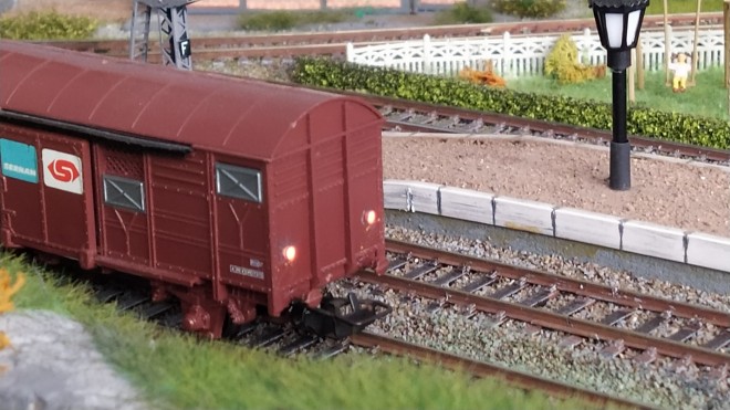

J'ai équipé ce vieux wagon de feux de fin de convois à l'aide de leds rouges à canon de 2 mm, en perçant simplement la face arrière. Ce n'est pas la place qui manquait pour le câblage interne :)
