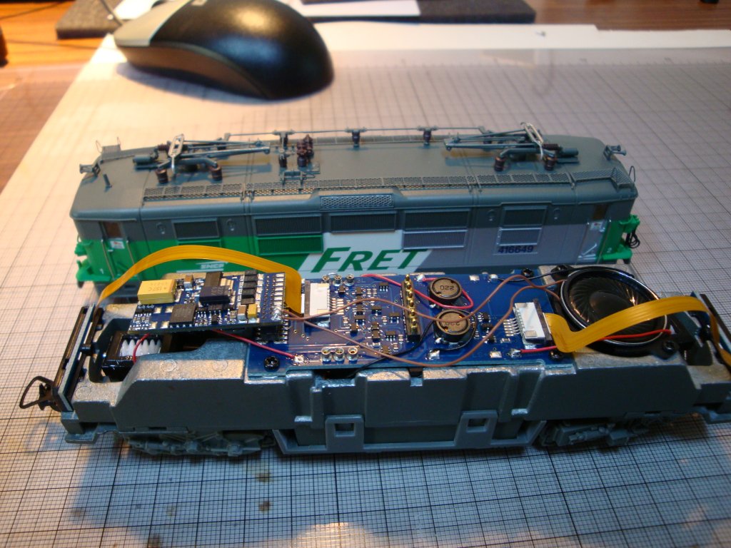

Petit problème en installant le décodeur de référence (ESU Loksound 3.5) sur la LSM "Fret" ...
Nature du problème : rien ne se passe, pas moyen de faire réagir la loco.

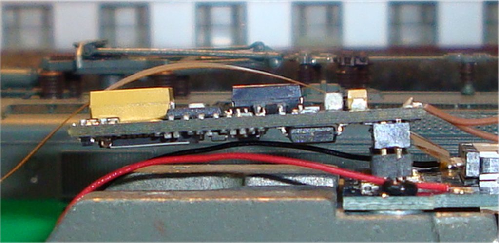

Cause très éventuelle : je ne vois qu'un petit "détail", les broches du décodeur ne s'enfoncent pas complètement d'un côté (j'ai constaté la même chose avec la fiche factice).
Pas moyen, même en forçant, d'obtenir mieux que ce qu'on voit sur cette photo :
Un coup d'oeil plus large sur l'engin :
Je trouve bizarre la place du "détrompeur" sur la fiche ... mais là encore la fiche factice était positionné de cette manière. Enfin, avec la fiche factice, si je pose la loco sur un rail alimenté en digital (je n'ai pas d'analogique), il ne se passe rien non plus (les autres locos "sifflent" et allument leurs feux, en général). SPROG me dit : "no locomotive detected 301".

Je suis étonné que ça ne rentre pas bien. Tu es certain que ce n'est pas inversé ? Tu as testé dans l'autre sens voir si ça rentre bien sans forcer ?
Messages: 23830
Re: Problème BB 16500 LSM
Messagepar Didier
07 Juil 2009, 12:10
Rodolphe a écrit:Tu as testé dans l'autre sens voir si ça rentre bien sans forcer ?
Oui : ça ne marche pas mieux.

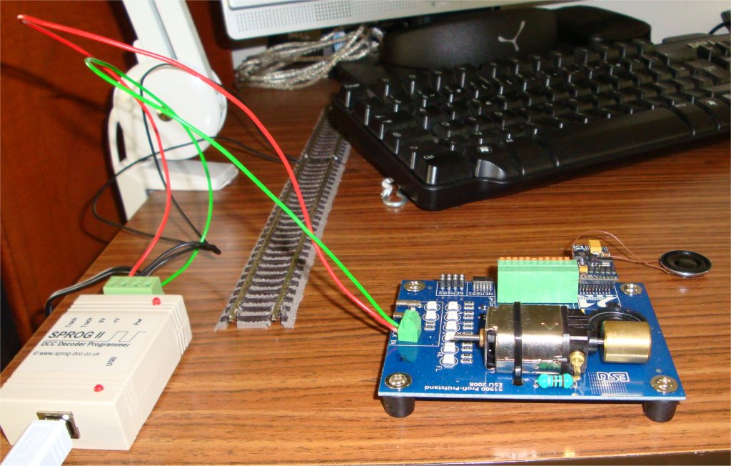

Heu ... je peux brancher le SPROG sur le testeur ESU ???
Comme ceci :

Aucune idée car je ne connais pas le testeur d'ESU.
Il fait quoi ?
Messages: 23830
07 Juil 2009, 12:49
Ok je viens de regarder rapidement. Théoriquement pas de souci, avec je suppose la sortie voie du SPROG (ou de n'importe quelle centrale) vers l'entrée du testeur.
Messages: 23830
Messagepar Didier
07 Juil 2009, 13:50
Merci de suivre mon affaire, je ne pourrai pas porter plainte pour non assistance à SPROG en danger .... :D
J'ai allumé le truc : quand je lance une détection par le SPROG : même chose, "no locomotive detected 301", idem pour un simple read du cv1. Pourtant les petites loupiotes du testeur s'allument à chaque opération ...

Je sais que les décodeurs ont un détrompeur. Mais tu es certain que tu ne montes rien à l'envers?
Messagepar Didier
07 Juil 2009, 14:27
Aie, aie, aie, comprends plus rien ... sûrement une énorme boulette de mon côté, mais je ne vois pas laquelle !
Résultat provisoire des courses :
J'ai un autre 21 broches ESU de côté, avec un son spécifique de chargé, pour digitaliser la Veolia de Méhano, auquel je n'avais pas encore touché. J'ai donc voulu l'essayer en doublon du décodeur prévu pour la 16500 LSM.
Avec SPROG : le décodeur pour la LSM n'est pas reconnu : "No etc."
Avec le testeur ESU branché sur le LokProgramer (j'ai ça aussi) : idem.
Mais autre problème : je n'arrive pas à mettre le décodeur pour la Méhano, pour voir, because toujours cette histoire de détrompeur.
En fait :
- sur le décodeur de la LSM : il y a 2 * 10 broches parallèles + 1 broche et en face un "trou" (comme sur la fiche factice de la loco);
- sur le décodeur pour la Veolia : il y a 2 * 10 broches parallèles + 1 broche et en face un "plein" (trou bouché).
D'où : impossible de placer le décodeur de la Véolia, y compris sur le Lokprogramer ... et je ne vois pas comment trouver un sens correct pour l'enficher ! :mur:
Si ce n'est pas clair, je prépare des photos à suivre ...
Modifié en dernier par Didier le 07 Juil 2009, 14:50, modifié 2 fois.
