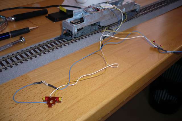

J'ai une ancienne Jouef BB26000, avec le châssis constitué de deux blocs en métal isolés et sans prise NEM.
En voici la digitalisation!

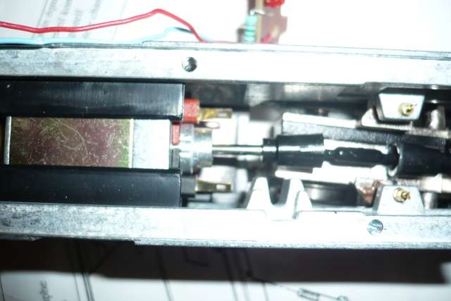

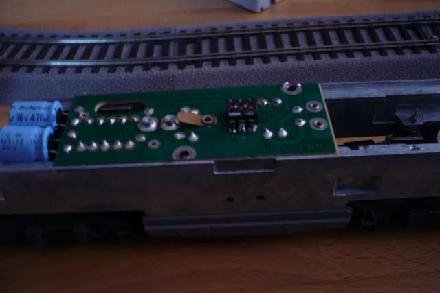

Ce que l'on découvre en ouvrant la machine: Un circuit, pas de fil: Ce sont les châssis qui alimentent la platine, qui elle aliment le moteur.
Les feux sont alimentés par deux fils. Une diode, en fonction du sens du courant de traction, allume les feux jaunes ou rouges. De façons opposée d'un côté par rapport à l'autre, bien sûr!

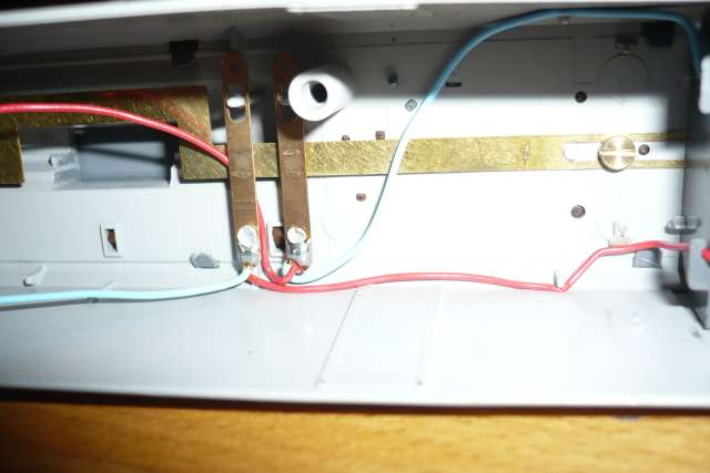

Démontage, en enlevant la vis, d'un des deux blocs lumineux.
Les palpeurs qui alimentent les deux blocs lumineux sont démontés. Notez l'alimentation opposée des deux blocs lumineux (couleurs des fils inversées).

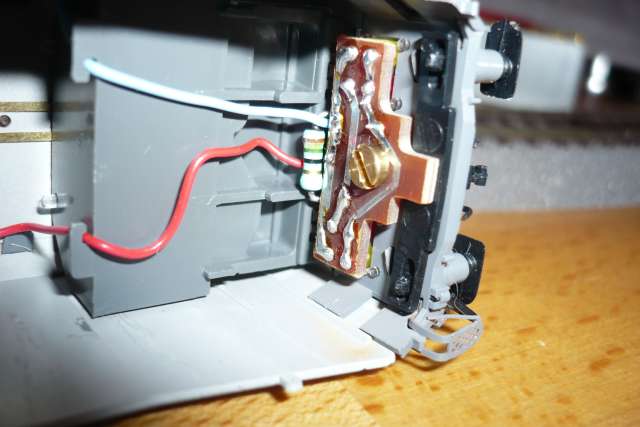

Détail d'un des deux blocs: On va supprimer la diode, et ajouter les fils et la Résistance...

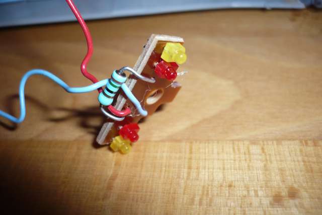

L'autre côté du bloc lumineux
Le moteur est ses deux palpeurs. On y soudera les fils gris et orange du décodeur.

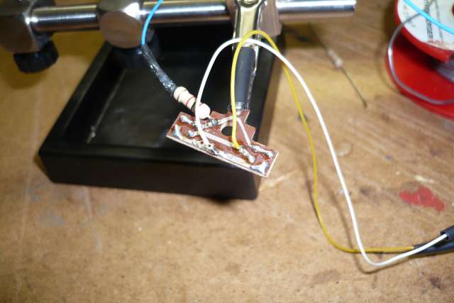

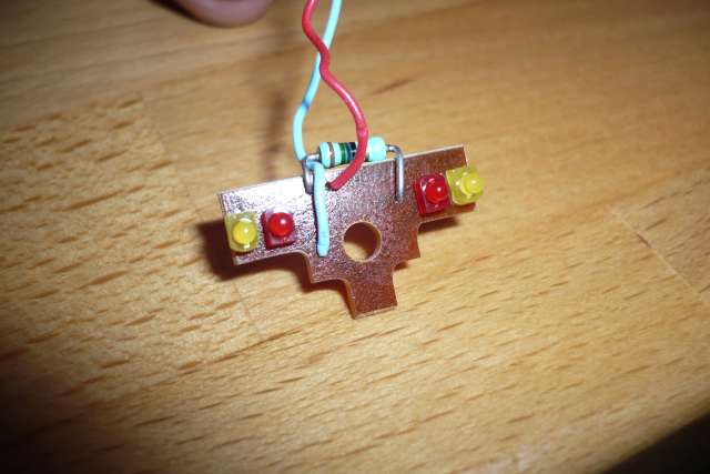

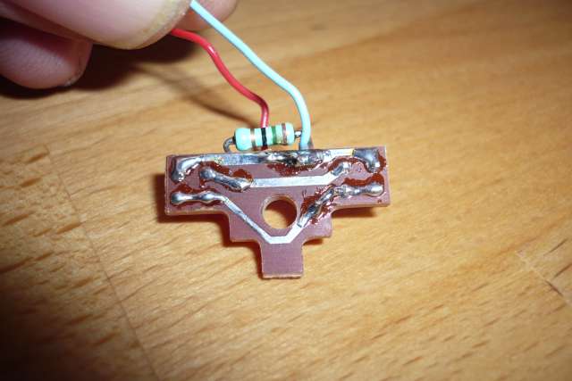

Soudure sur le bloc lumineux.
Fil bleu sur le commun des diodes, via une R de 1KOhms
Fil blanc sur les diodes jaunes
Fil jaune sur les diodes rouges

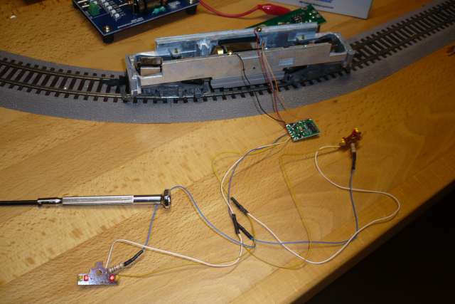

Après test, les diodes rouges ne s'allumaient pas. Normal, soit les jaunes, soit les rouges étaient inversées. J'ai donc dessoudés et inversés les diodes rouges.
Sous les anciennes vis du circuit imprimé, j'ai fixé le fil noir et le fil rouge étamés.
Les test sont OK, mais après replacement de la carrosserie, je vois que les R sont trop grosses et ne permettent pas de rentrer le châssis.
Qu'à cela ne tienne, on ajoute un fil bleu et on loge le tout dans le toit assez large de la locomotive. Le décodeur est protégé et fixé sur le moteur.
Le tout tourne depuis 1/2h sans échauffements.
Ouf!
