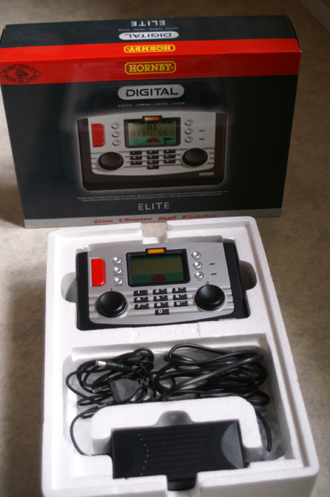

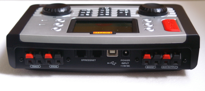

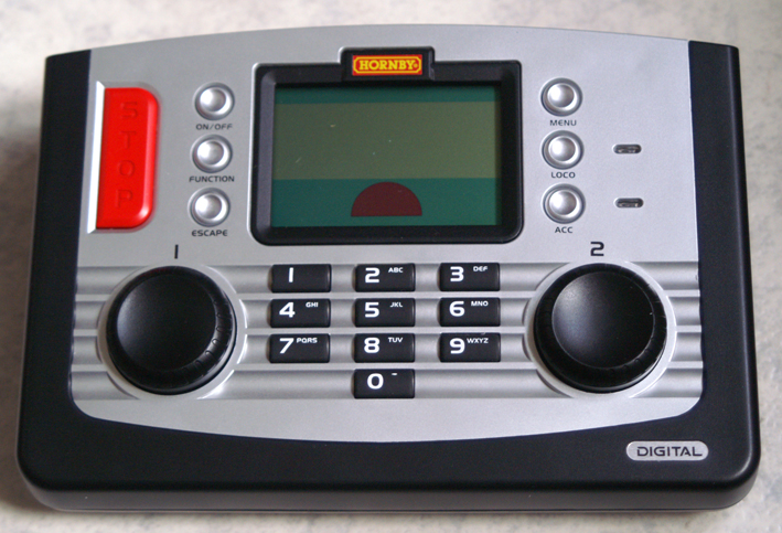

Comme promis, voici une présentation de la centrale Hornby Elite dont nous venons de faire l'acquisition. Ce post s'étoffera au fur et à mesure de notre découverte/utilisation de la centrale.
Le mode d'emploi est en gros composé des rubriques suivantes :
- Démarrage rapide
- Programmation et sélection des locomotives
- Commande simultanée de 2 locomotives différentes (c'est le + de cette centrale : double commande)
- Double traction
- Commande des fonctions
- Changement des paliers de vitesse
- Commande de locomotive analogique (possible pour une machine sur l'adresse 0000 mais pas conseillé)
- Programmation de la tension de démarrage pour une machine
- Réglage de la courbe de vitesse
- Lecture et modification des CV

La découverte de cette centrale est un vrai bonheur: simple d'utilisation car très intuitive, un grand afficheur qui offre toutes les infos utiles et ses 2 gros boutons (permettant de piloter simultanément 2 machines sans risque d'accident) et surtout sans point "0" !
Lorsque je l'ai reçue, elle était en version 1.3. Après divers essais, je me suis lancé dans la mise à jour en version 1.4. N'étant pas un as en informatique, je confirme que cette opération s'est très bien déroulée, sans aucune difficulté.
Le principal intérêt de cette MàJ est la gestion des Fonctions pour les locos: de F0 à F28, en 3 pages sélectionnées par la touche "Fonction" (p1: F00 à F09; p2: F10 à F19; p3: F20 à F28). Sur chacune de ces pages la fonction est activée brièvement ou commutée ON / OFF par l'appui d'une seule touche, de 0 à 9. Génial pour la gestion d'un éclairage ou d'un coup de sifflet!
