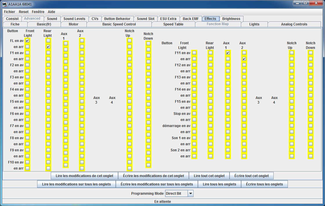

Voilà un écran de DecoderPro3. Il concerne la configuration d'un décodeur Loksound 3.5
Pour les feux rouges, tu peux constater que c'est FL (Function Light) qui détermine l'allumage des feux blancs et des feux rouges, dans le sens de la marche.
Si tu mets par exemple F12 (en arr) à la place de FL (en arr) à ON, tu auras FL (lights) pour les feux blancs et F12 pour les feux rouges, en fonction de la marche de la loco.

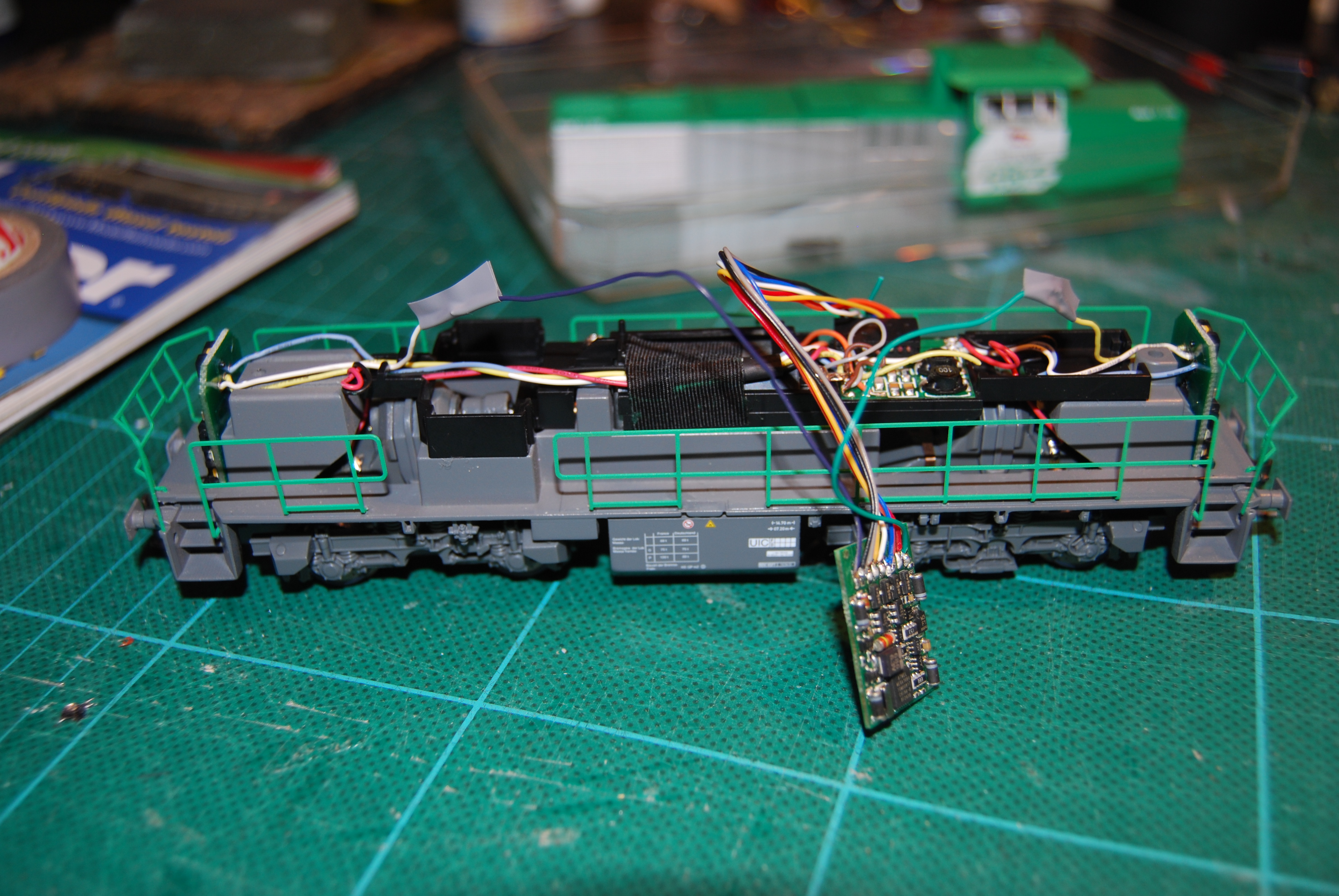

C'est quelques fois un peu plus compliqué que cela ;) Surtout avec les machines actuelles qui ont un platine avec une prise NEM, des led et des résistances sur la platine. Il faut repérer le tout modifier le câblage et quelques fois couper des pistes de la platine.
Exemple avec cette 4 61006 Piko
Les fils bleu et vert (fonctions C et D) du décodeur sont reliés aux feux rouges (led) de la locomotive
