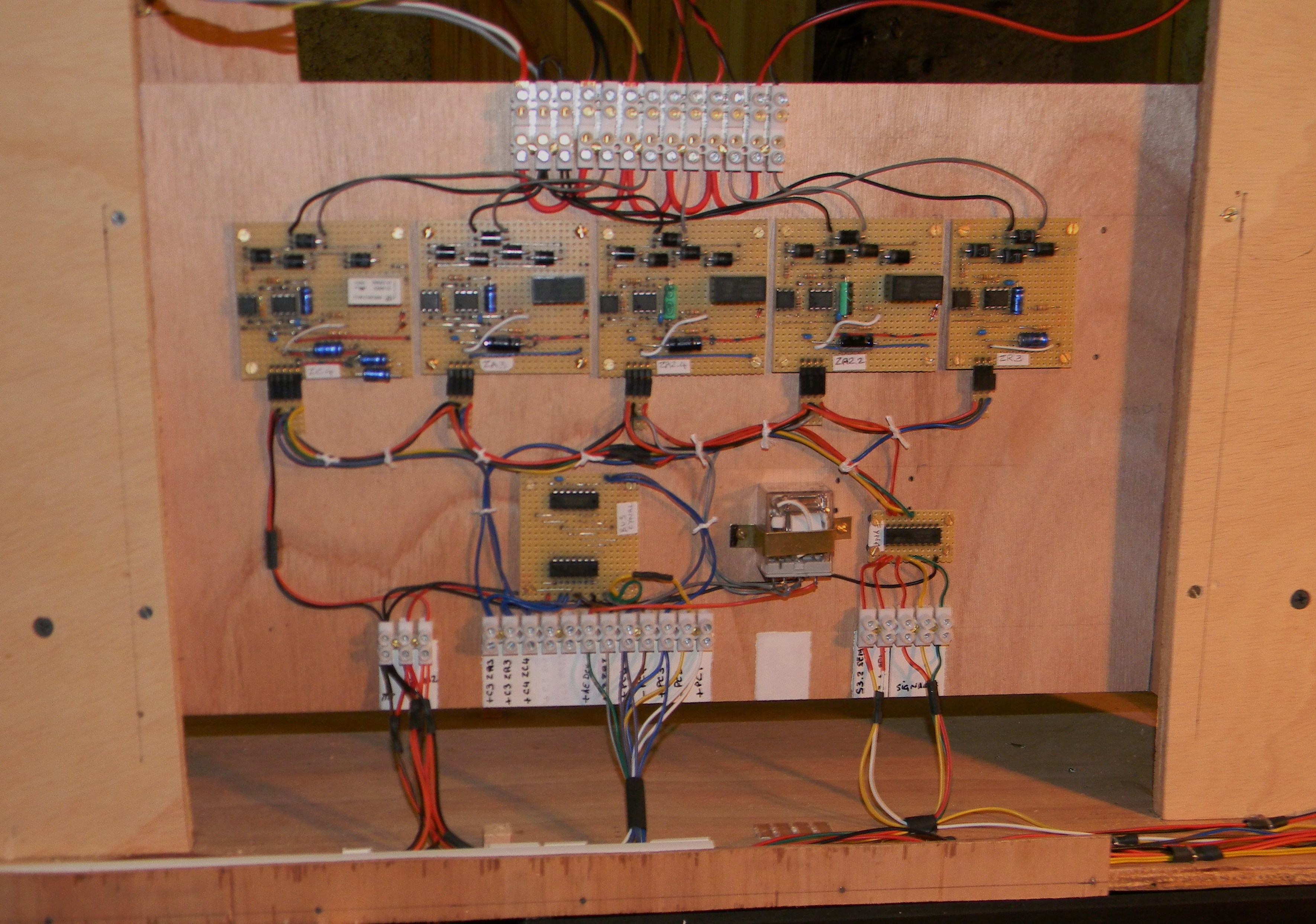

Mon projet :
* un circuit par canton (coupé en 2 : une zone de ralentissement puis arrêt qd détection dans seconde zone si Sémaphore ou Carré affiché)
* un seul fil entre bloc pour connaître les états en amont et à envoyer en aval (logique 3 états)
* une alimentation bus Dcc
* éventuellement une alim continue ou alternative pour décharger le booster Dcc
* une sortie pour le feux (genre Leb tous signaux sncf)
* le reste se fait par programmation des CV du bloc (par exemple en sortie gare : c'est la position de l'aiguillage amont (donc adresse envoyée) et l'occupation amont qui donne C, S, A, VL...
