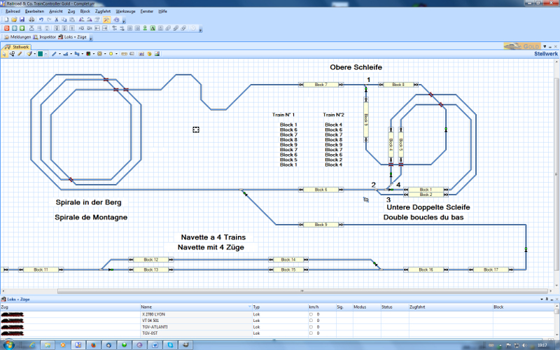

Merci le Basque, :cool: :cool:
pour Francois. :lol:

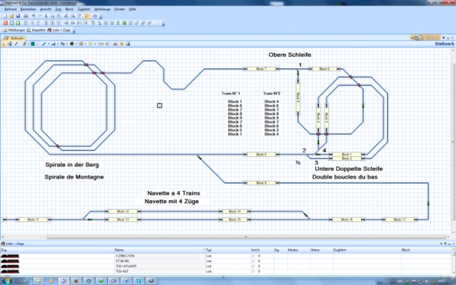

Si on voit mon plan, :gne: j’ai une boucle en haut, et une double boucle en bas. :cool: :bof:
Je m’explique :prrrt:
Train n°1 part du Block 1, jusqu’au block 9 et revient par le block 5 et 1 :oops:
Train n°2 part du block 4 jusqu’au block 9 et revient par le block 2 et 4 :oops:
Il ne m’est pas possible de faire l’inversion par les aiguillages. :bof:
J’ai un petit block de fonction programmable réalisé par un amateur Allemand :applause:
http://www.railway-lauf.de/pdf-document ... SBK-07.pdf
Pour la traduction (extrait) je me tiens naturellement à votre disposition :siffle:
Ce block fonctionne par occupation de canton, et peut fonctionner comme (un ) relais,ou reconnaissance de la position de l’aiguillage, :applause: je pense qe cela doit marcher, :siffle: :siffle: dès que J’aurais éssayer je vous montrerais le résultat. :vieux:
Je pense : (comme j’ai 2 boucle sur 3 aiguillages que cela va fonctionner de cette manìere :
Départ du train que si A4-A2 et A3 on la bonne position. Pendand son voyage les Aiguillages se mettent en Position pour le recevoir sur le block 2 la, inversement. Arrivé au Block 4 réinversement et les aiguillages se mettent en position pour le démarage du 2ème train block 1. La meme chose, pandand son voyage les Aiguillage se mettent en place pour l’entré du train sur le block 5, enclanchement de l’inversion et retournement sur le block 1.
Je voulai faire circuler jusqua 4 trains mais je crois que mes boucles seron trop petites c’est à voir
Talis
