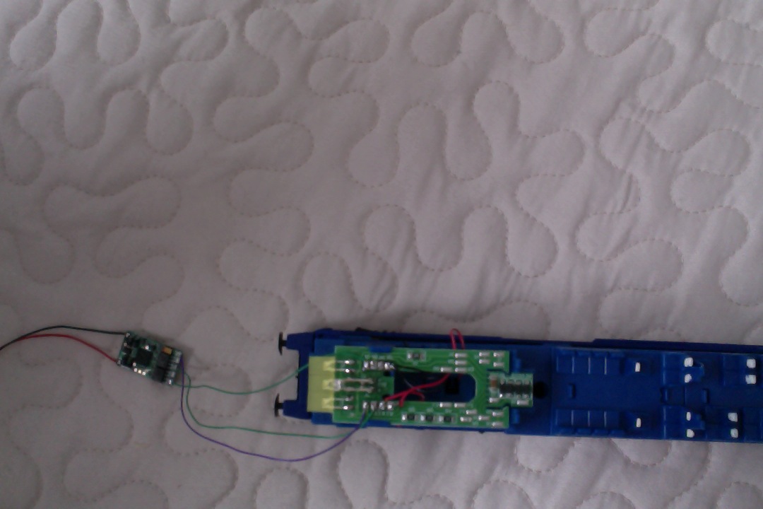

Voici une photo du montage d'après les instructions de XTof_vl :
Je n'ai pas soudé les points de soudure A3 et A4 (fil marron et fil violet) du décodeur car je ne sais pas où les souder (la notice de la platine est muette).
J'ai testé en ne soudant pas les fils rouges et noirs du décodeur sur les roues : même bazar, ça scintille
Puis, j'ai testé en ne soudant pas ces mêmes fils : même résultat :H2:
Bref, cela ne s'arrange pas vraiment :pleure:

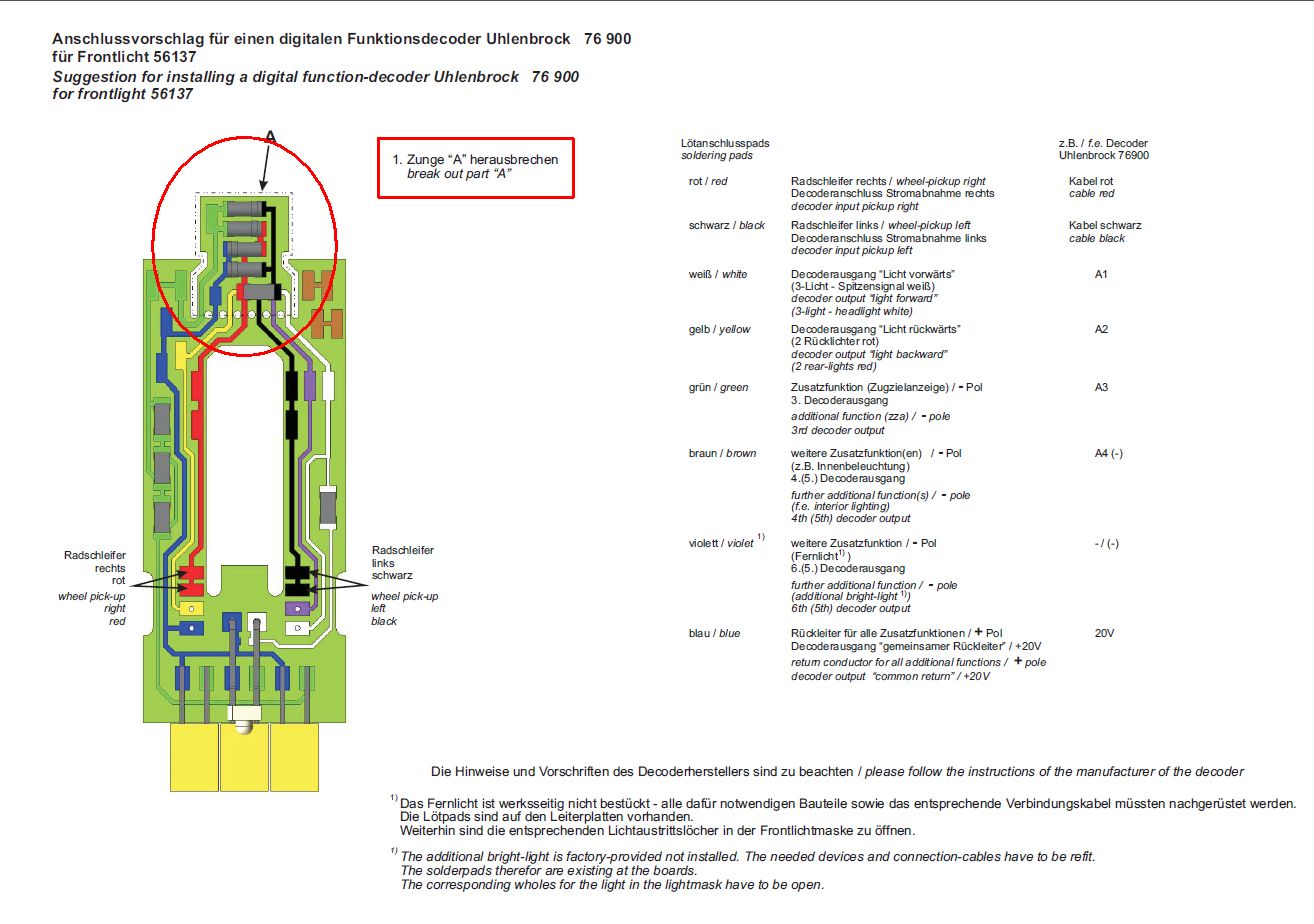

Il me semble - sauf erreur de traduction de ma part - que d'après la notice de Piko il faut supprimer la partie "A" sur leur platine en cas d'utilisation d'un décodeur. ("break out part A"). Elle sert peut-être uniquement en analogique ?
Elle semble d'ailleurs être prévue pour être séparée du reste de la platine.
Peut-être vérifier si la platine entière fonctionne en analogique sans le décodeur avec une alim 12v continu avant d'enlever cette partie A puis retester avec le décodeur.

J'ai bien supprimé la partie A et ça marche enfin :cool:
Merçi pour l'aide apportée, je suis bien content que cela fonctionne enfin :D
